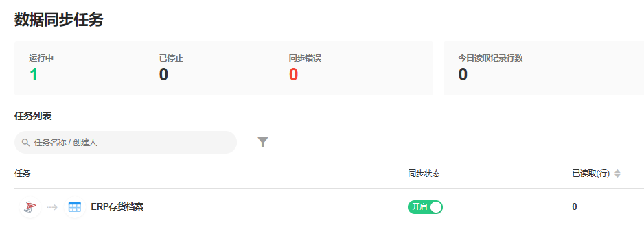

同步任务创建了![image.png]()
数据源![image.png]()
也没看出问题
同步任务中提示的么? 数据元可以正常创建了么?

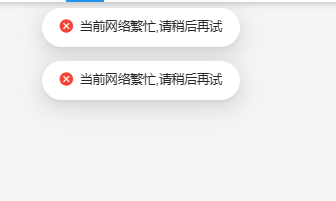

现在同步提示网络繁忙

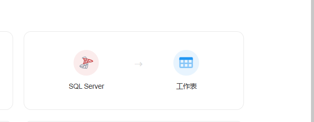

我这里只有 SQL 到工作表,没有你这个方向的呢

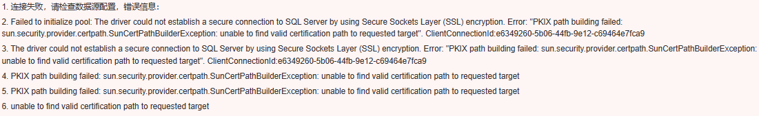

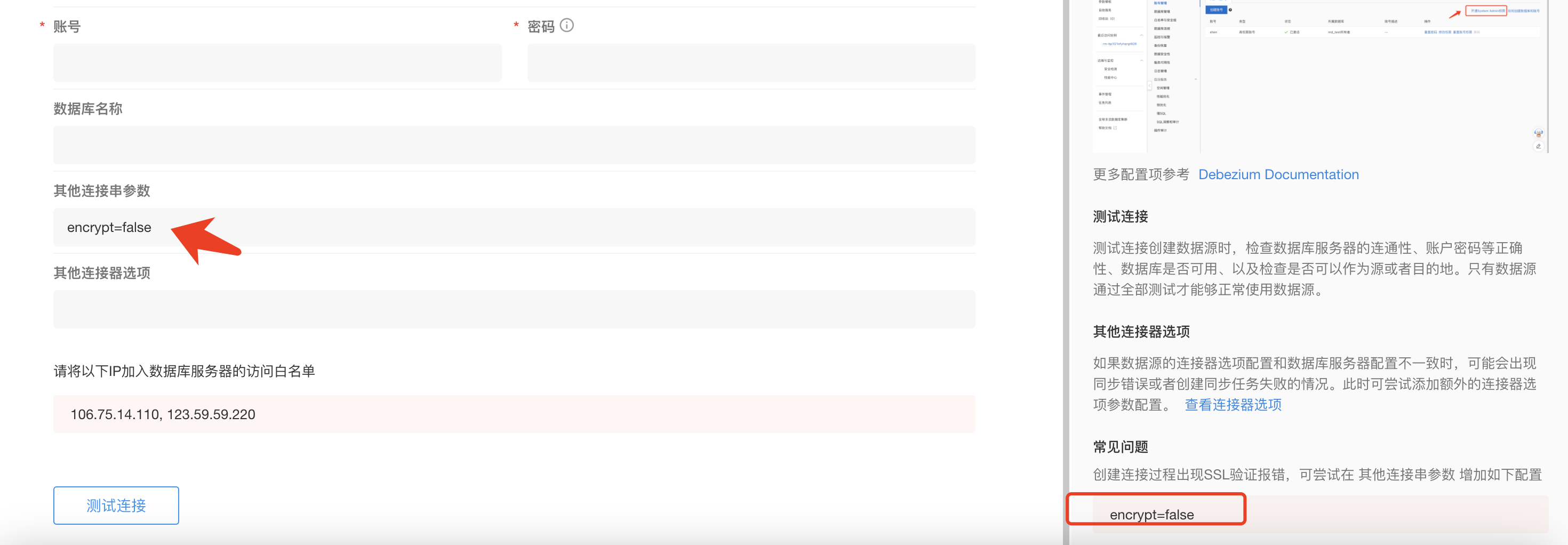

报错内容是 SSL 认证问题,试一下,添加参数,参考这里。

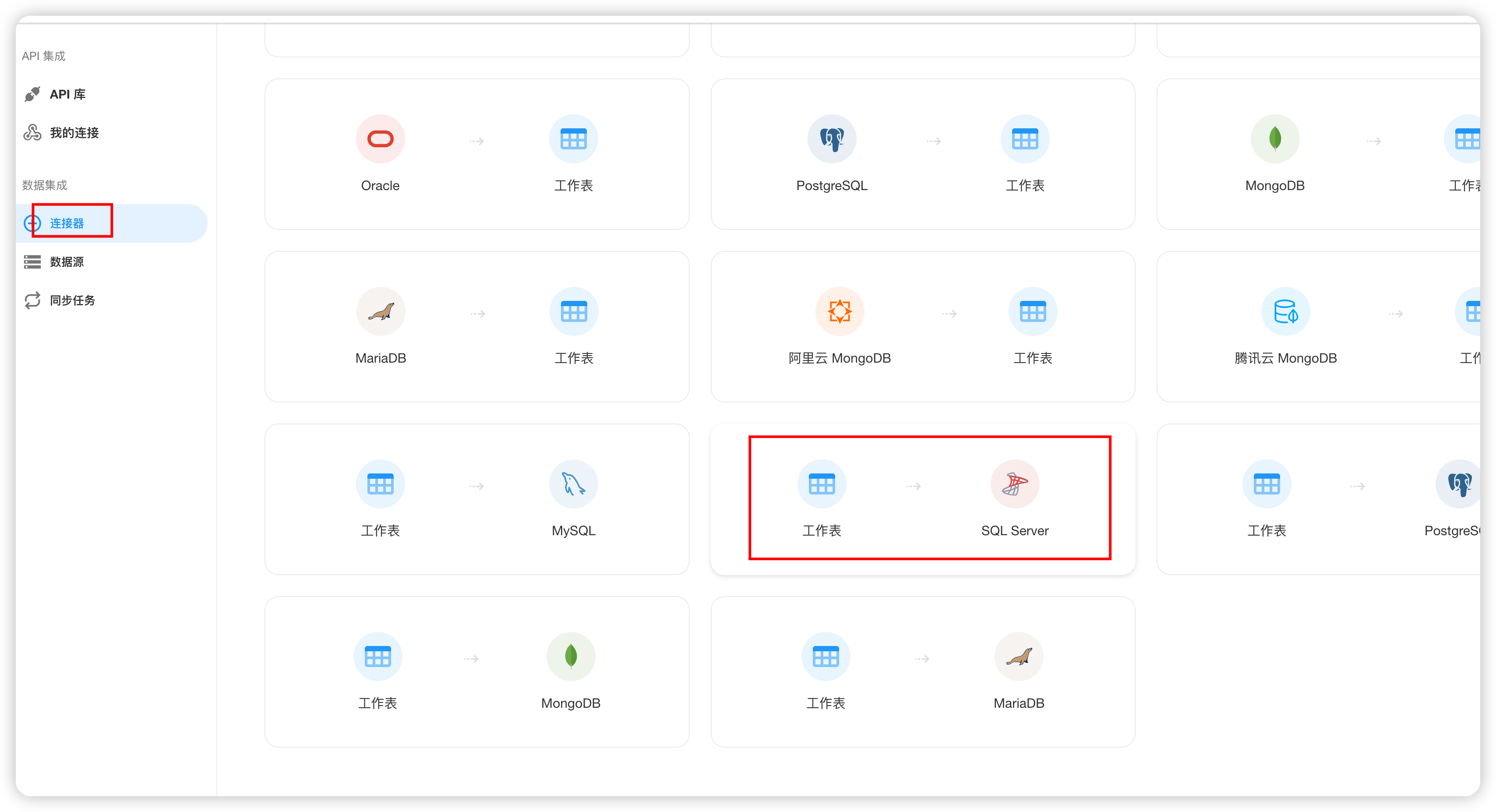

数据集成可以从 SQL Server 中读取数据不能向里面写入数据啊,他可以向 MySQL 中写入数据
利用数据集成就可以。https://help.mingdao.com/integration2
