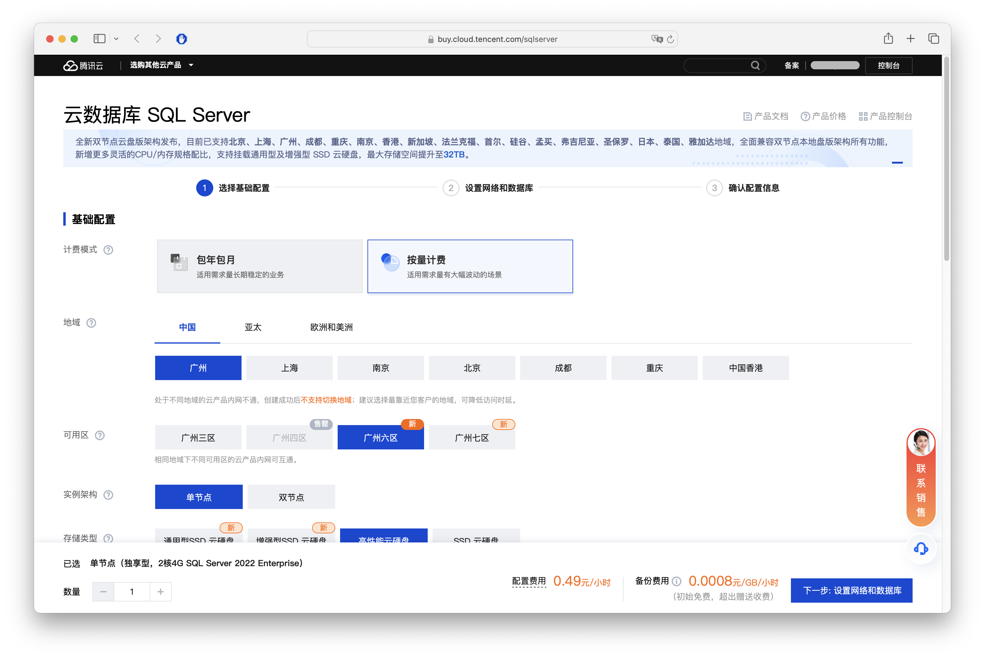

如果有已经可用测试的 SQLServer 数据可以直接使用,没有测试库的话可以临时购买 腾讯云 阿里云的 SQLServer,按量付费产品。

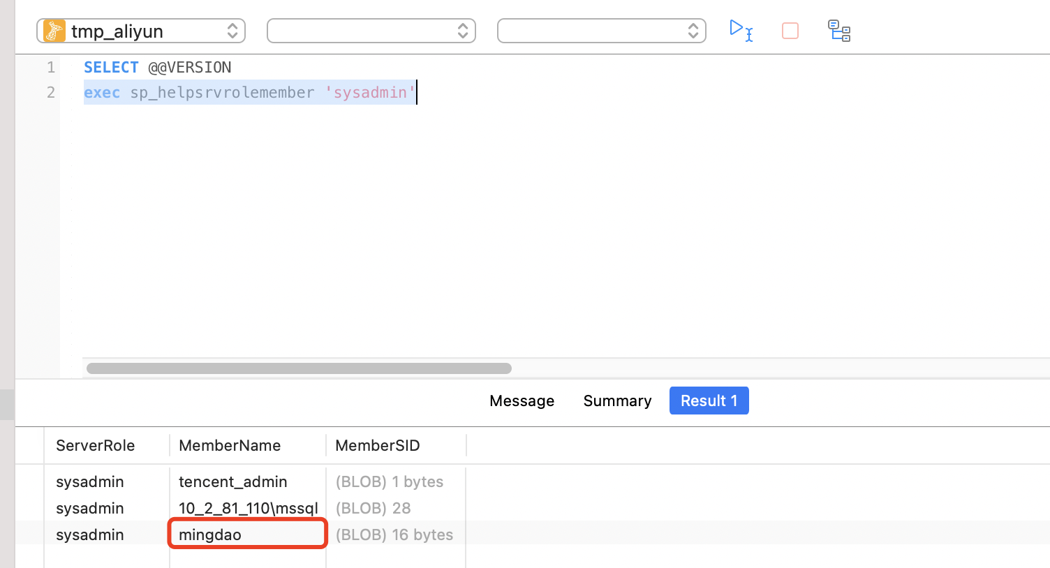

如提示需要 sysadmin 权限,可以使用如下 SQL
## 开启当前账号的sysadmin权限
exec sp_helpsrvrolemember 'sysadmin'
返回结果中 如果你的账号在 MemberName 列内即可

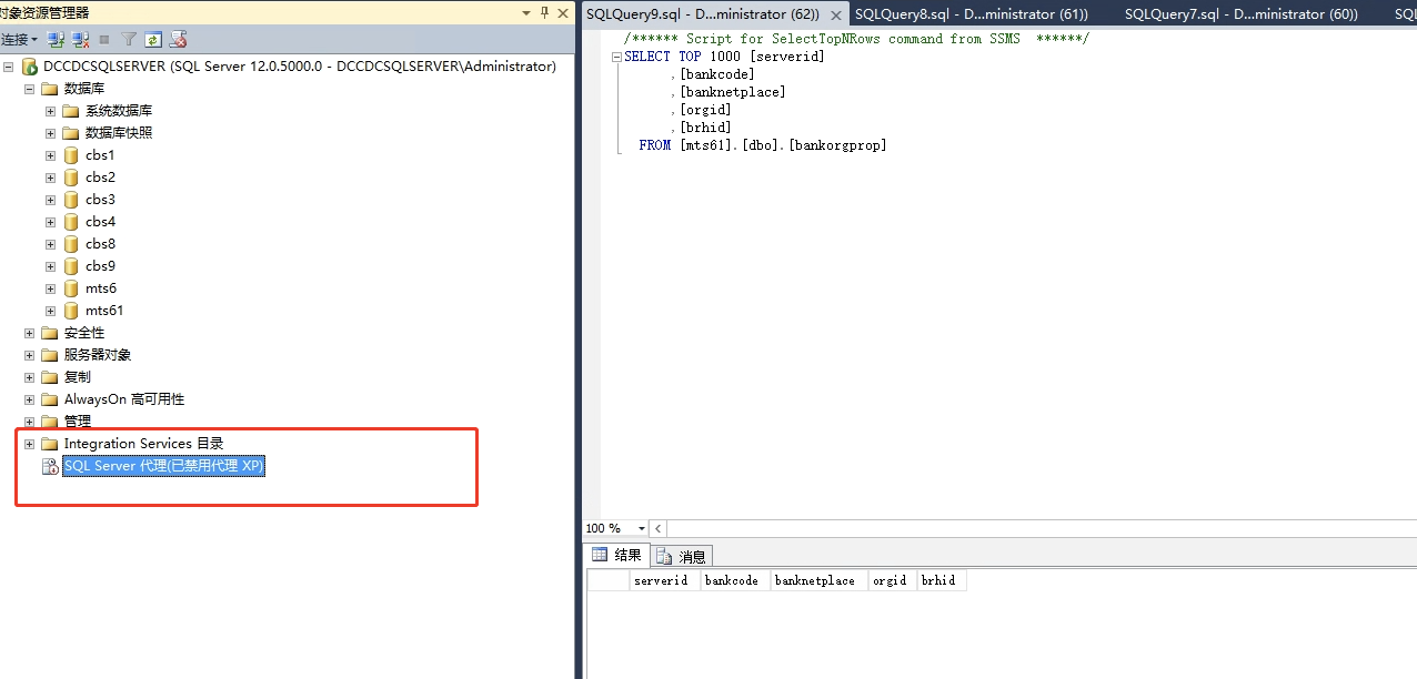

1.4 查看 CDC agent 是否正常启动
EXEC master.dbo.xp_servicecontrol N'QUERYSTATE', N'SQLSERVERAGENT'
1.4.1 启动 agent
EXEC master.dbo.xp_servicecontrol N'START', N'SQLSERVERAGENT'
1.4.2 停止 agent
EXEC master.dbo.xp_servicecontrol N'STOP', N'SQLSERVERAGENT'

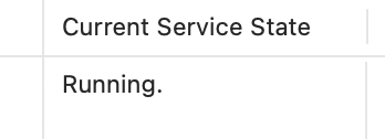

在 windows 客户端内的操作开启 CDC agent,点击下图位置代理开启:
重新启动数据库
再次查询 agent 状态,确认状态变更为 running:

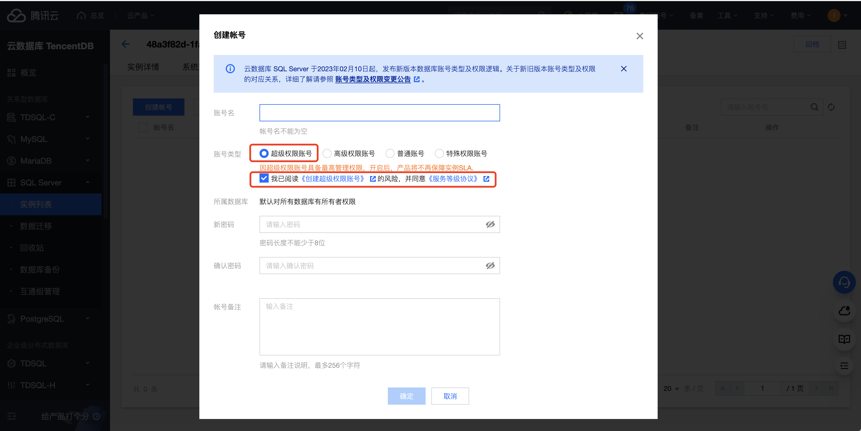

4.1 创建 账号,如需要开启数据库 CDC,则需要权限为 System Admin

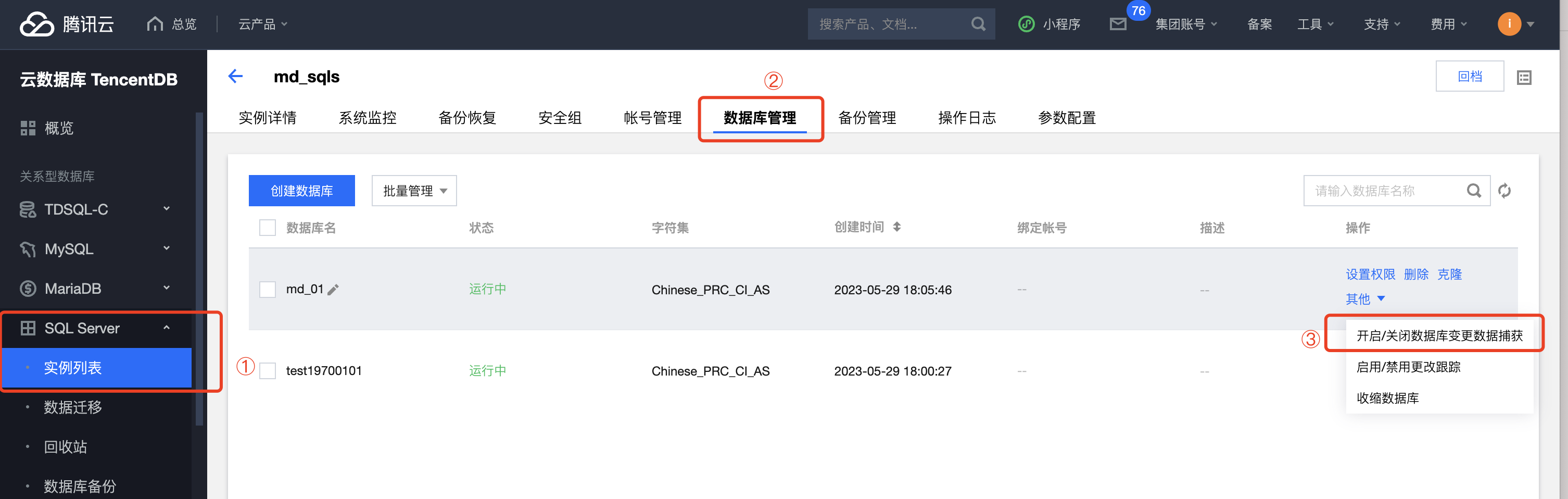

4.2 腾讯云如何开启数据库的 CDC
路径:实例列表-数据库管理-其他-「开启/关闭数据库变更数据库捕获」
⚠️ 这里只能开启 数据库的 CDC,表需要单独开启,参考上方 1.3.1

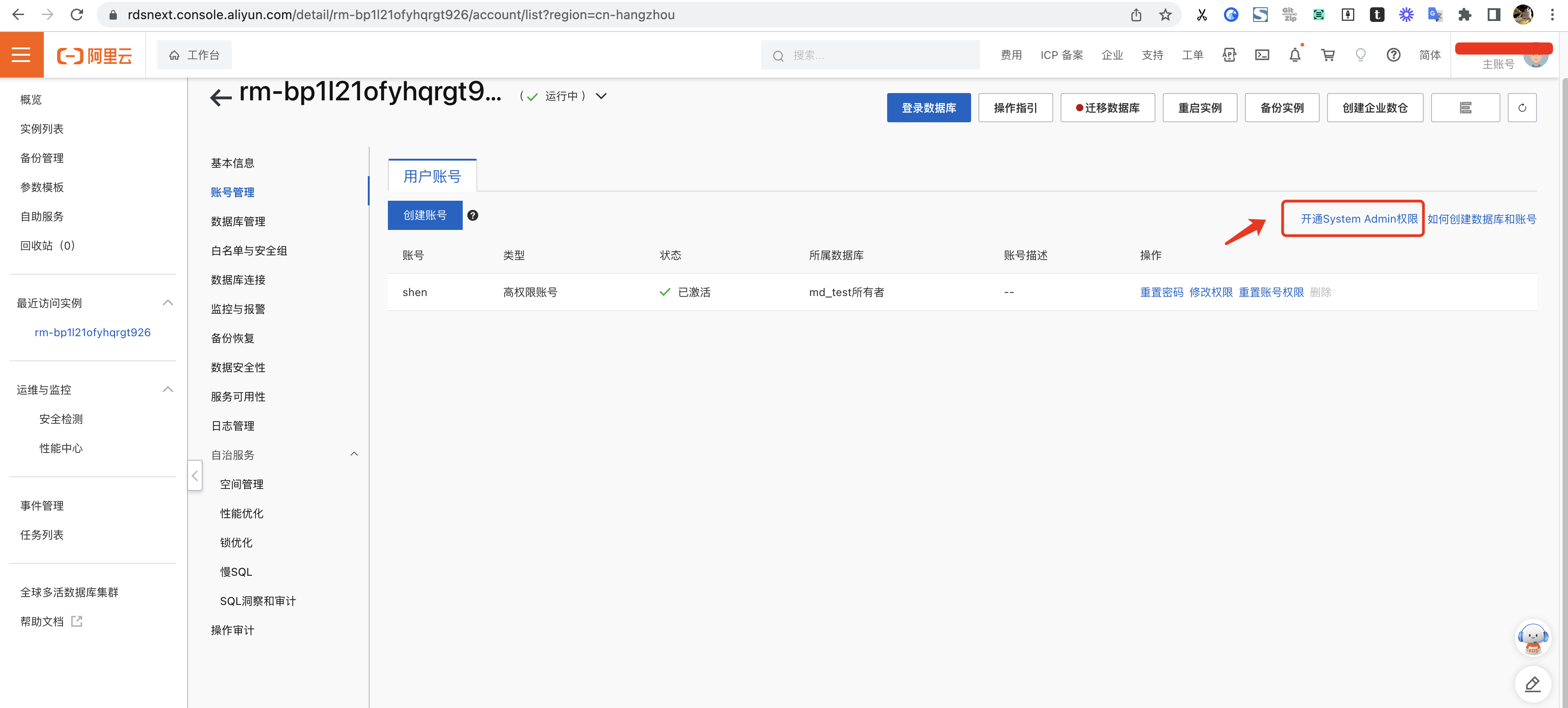

5.阿里云
根据不同示例和服务资源的不同规格会有无法开启 System Admin 权限的问题,具体参见:https://help.aliyun.com/document_detail/170736.html
