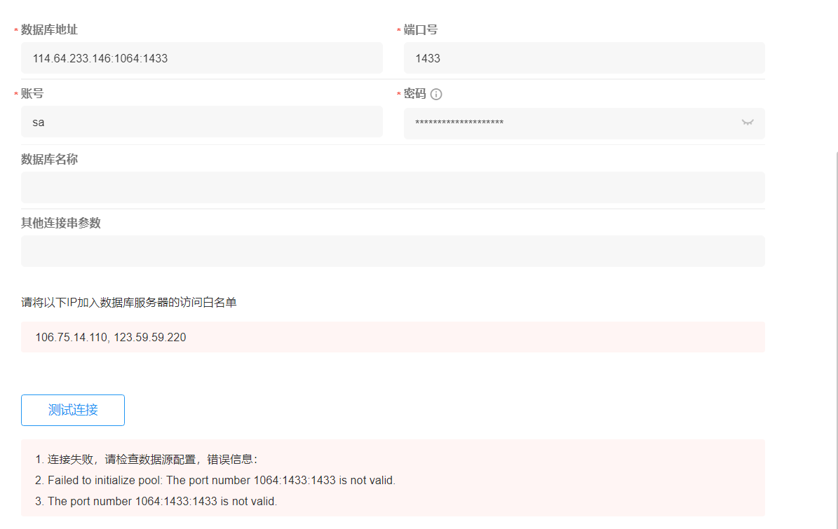

数据库地址和端口号是多少,怎么查看。

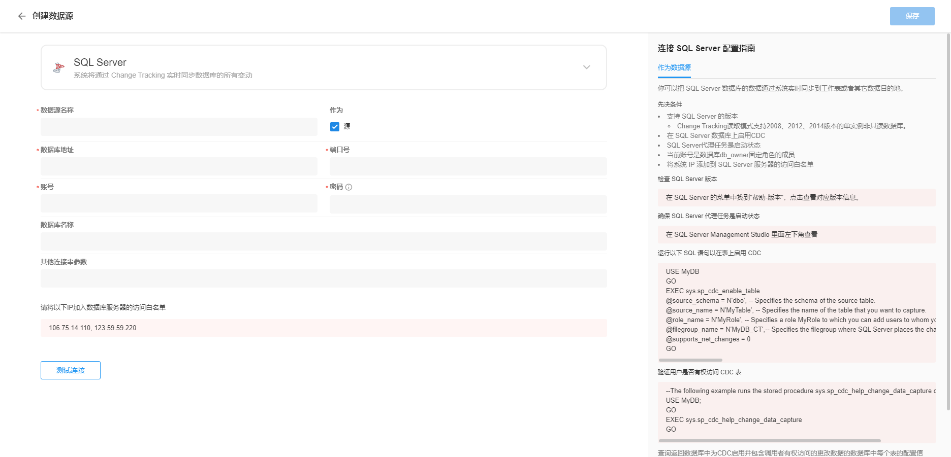

SQL Server 需要先按文档配置启用 CDC
数据库已经开启 cdc 功能,表单也开始 cdc 功能了,但是发现 cdc 的表单数据里面没有捕获到数据变化信息。

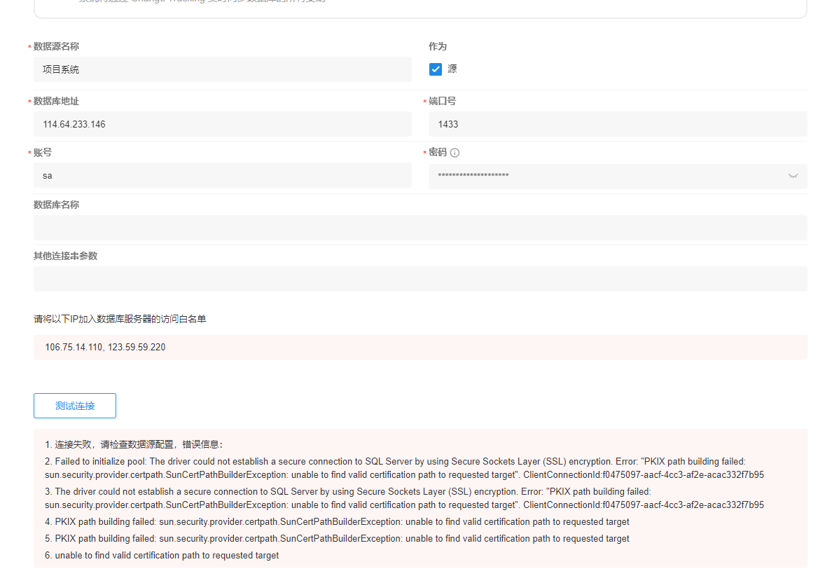

是不是可以把 SSL 加密的配置开放出来,有些场景没有配置

中建协认证中心 2023-04-14 10:28:59
用 navicat 是可以连接数据库的,明道云上面不行,不知道那里配置有问题。
你 IP 地址
不要加端口号

听人劝吃饱饭 2023-04-13 16:16:51
用工具 Navicat,MSSM 连,连不上就不行了 另外 ip 是不用跟端口的
另外 ip 是不用跟端口的

听人劝吃饱饭 Lv.7合道 2023-04-13 16:16:51
另外 ip 是不用跟端口的

中建协认证中心 Lv.2入道 2023-04-13 16:08:01
中建协认证中心 2023-04-13 16:00:11
防火墙已经把端口 1433 放行了
防火墙已经把端口 1433 放行了
还是测试失败
