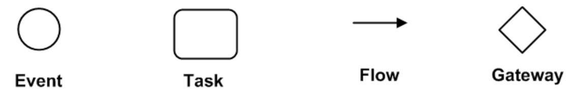

而在 BPMN 里,不同的图标都被明确定义了代表的不同元素:
  1. Event - 代表流程在此节点开始。以贷款为例,开始节点可能意味着银行收到了贷款人的申请,触发条件可以是邮件、信息、电话等。
  2. Task - 又称作 Activity,意思是流程中某一项活动。如收到贷款申请后,银行会先初步了解贷款人的信息,再判断其是否具备基本要求,而了解的这一动作,就是一个活动。
  3. Flow - 代表着流程与流程之间的关联,如贷款从初审进入复审状态。

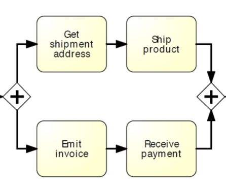

  4. Gateway - 类似于明道云工作流中的分支,值得注意的是,此节点可细分为专行与平行。专行节点之后的流程只能选择其中一条分支进行;而平行节点则意味着流程同时进入两条分支并触发后续任务。(Gateway 节点一般配对使用,即开始与结束各存在一个,如下图所示)。

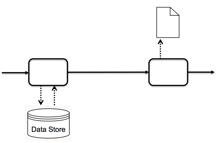

除此之外,值得单独提出的一点是:针对文件的存储,BPMN 也有着固定的图标,方便用户标注在流程图里。这意味着,当文件图标配合连接线使用时,用户就能清楚地了解到:哪个流程会产生哪种文件、文件会传递给哪些用户,以及文件会存储于哪个位置。如下所示:
当用户使用明道云进行应用框架的设计与建立时,这一点则显得尤其重要。因为应用的框架基本都是以表单的形式存在,并使用关联字段与工作流配合作为连接,而这恰恰就体现在 BPMN 对工作流程所分析出的结果。利用分析结果,用户可进一步理解各表单会从何处生成,又将与哪个部门或人物进行交互,并最后储存于何处。而理清并优化好这些流程关系,其实就是我们所需应用的价值所在。

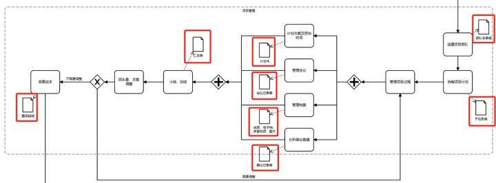

这个案例中提及的需求其实很简单,但是试想一下,当实施工程师遇到更多需求时,信息错综复杂,从文字中提取有效信息会非常困难、乏味。因此,一个一目了然的 BPMN 图,将会为我们的工作提供非常大的助力。 根据上图所示需求,一个简单的流程图就很快搭建了出来,如下所示:
在流程图中,红色框所标注的就是我们在活动中产生的文件。结合明道云,这些文件就是我们所需要创建的表单。不难发现,当我们对照流程图来构建 APP 时,从图形获取信息的效率会比从文字中提取要高许多,尤其是信息量庞大时。
