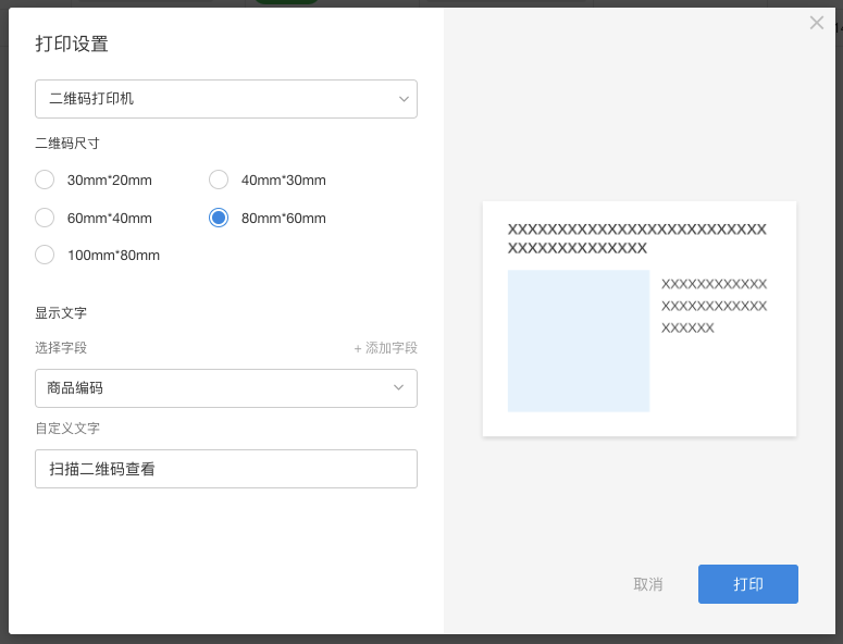

盯着这个窗口看了一阵,我突然想到,是不是可以直接把某个文本字段的值作为二维码的来源来打印?越想越觉得好像真的可行啊,而且貌似这个功能纯前端就可以做啊,不用给明道云提需求,自己动手就行了啊(明道云前端开源真是值得大大的赞)。
于是马上画了原型图:
和前端的小伙伴一商量,得,开始吧,顺便把不能记忆配置这个问题解决掉。这样客户要用的时候直接点击「打印二维码」,连上二维码打印机就可以啦。
接下来,就展示我们的成品啦 ( 其实就是上面那个图啊,一比一还原 ):

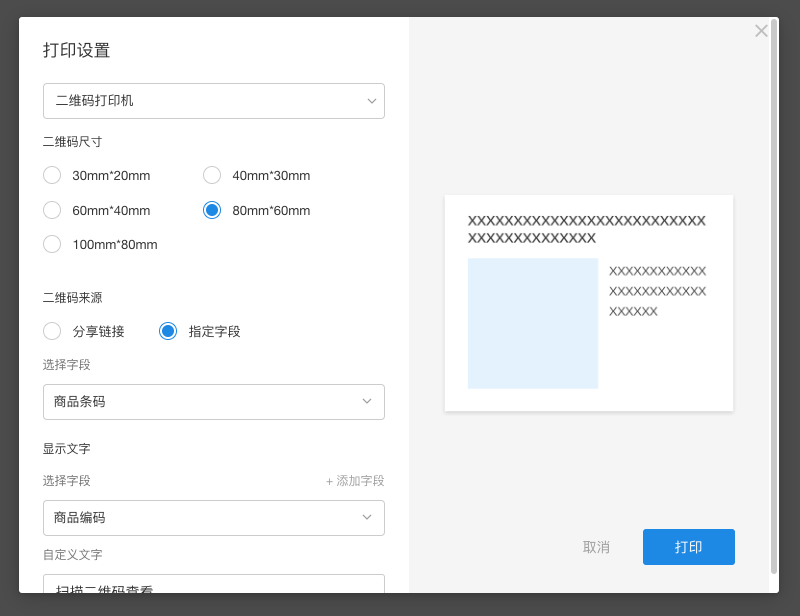

  1. 在工作表视图里选择记录「打印二维码」时,除了保持原来的分享链接作为源之外,可以选择任意字段作为二维码的图源;
  2. 可以记忆最后打印的配置;
  3. 当选择的字段不支持生成二维码时,会提示「该字段不支持生成二维码」。
