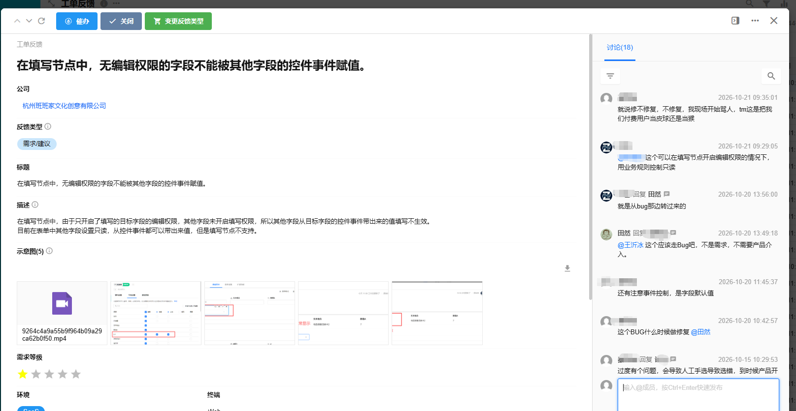

既然投诉了我,那我来解释一下吧。 这个是在填写节点中给了字段 A 的可编辑权限,但是字段 B 只给了查看权限,但是 B 引用了 A 作为默认值。这样在触发待办填写的时候,字段 A 设置了值之后,B 在界面上也被设为引用的值 A(是只读样式,因为 B 可以被查看)。在提交填写节点的时候,由于 B 并没有给编辑权限,因此并不会被实际写入。 所以用户由此判断为 Bug,要求我们修复。 我在第一次接到讨论里 @ 的时候,并不知晓此需求是从 Bug 转过来的,看到“控件事件”,和最后的描述“从控件事件都可以带出来值,但是填写节点不支持”,所以就草率的得出这是一个 “控件前端事件在表单中生效而在填写节点没有生效” 的 Bug,所以建议客服转到 Bug 处理。这是我本人的不专业和未与客户进一步沟通细节导致的,我郑重地向 @北冥 同学致歉,让您产生了互相踢皮球的感受,是我的问题,对不起。 今天早上在复盘会议上和顾问、研发一起探讨,顾问现场演示并解释了客户的操作和疑问,产品和研发一致得出结论,这里不是 Bug,因为在 填写节点没有给编辑权限的字段,如果可以成功写入数据,那就是明显的数据越权 。而用户置疑的在表单创建的时候为什么可以写入,是因为用户在创建表单记录时本身就有这个字段的编辑权限,这和填写节点中特意关闭了编辑权限并不一样(填写节点明确要求勾选后才有权限编辑)。并由研发给了顾问一个替代解决方案,就是 在填写节点中给编辑权限但是用业务规则设置为只读 来处理这种情况,可以解决用户的问题。 这也是后面顾问在 09:29 回复您「这个可以在填写节点开启编辑权限的情况下,用业务规则控制只读」的原因,因为这是产品和研发在会议上讨论后得出的结论,他只是转述给您最终的结论。 我对您在工单处理过程中被转来转去的情况再次表示歉意,我们也会优化完善工单中 Bug 和需求互转的提醒流程,不要让用户在反复等待中失去信任。
既然投诉了我,那我来解释一下吧。

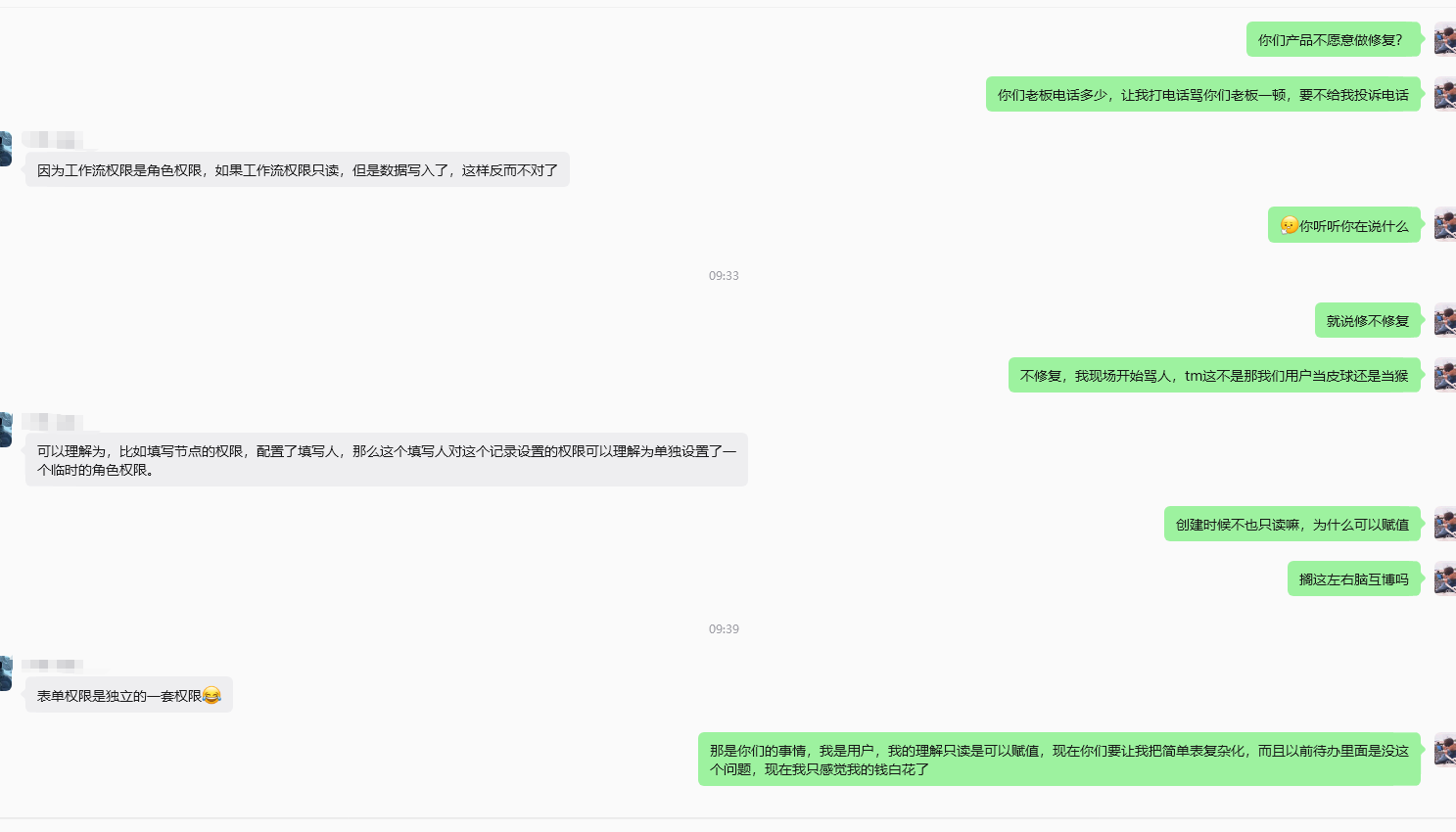

这种服务很魔幻,知道吗 😄
要实施,实施没有,服务费也收了
明明发个消息就能摇人,顾问就开始 唉~您给我转个工单呗
再充分沟通,邮件,短信就各种消息,就像楼主说的反反复复开始消耗了

你们的只读描述都是人工不能修改。 我是默认值带出来,他是系统的自动化部分赋值,并不是人工赋值。 很费解
我只知道,创建时候没问题,视图按钮修改值也没问题,
变成待办就成了问题。
我是用户, 不是去理解你们代码逻辑的,用户只看界面使用逻辑。
现在使用上不同地方的只读在互相打架,可不就是 BUG 嘛。

我知道你们说的不同权限逻辑
但是不同权限落在我这边操作上应该是一致的,既然本身只读是可以写入数据,那么为什么推送个待办就不行。(要不然就全部都去掉只读不论哪里都不能赋值,都是一样的功能,为什么要互相打架)
至于你们说的不同的权限层级,那是你们底层设置问题。
既然投诉了我,那我来解释一下吧。
今天早上在复盘会议上和顾问、研发一起探讨,顾问现场演示并解释了客户的操作和疑问,产品和研发一致得出结论,这里不是 Bug,因为在填写节点没有给编辑权限的字段,如果可以成功写入数据,那就是明显的数据越权。而用户置疑的在表单创建的时候为什么可以写入,是因为用户在创建表单记录时本身就有这个字段的编辑权限,这和填写节点中特意关闭了编辑权限并不一样(填写节点明确要求勾选后才有权限编辑)。并由研发给了顾问一个替代解决方案,就是在填写节点中给编辑权限但是用业务规则设置为只读来处理这种情况,可以解决用户的问题。
