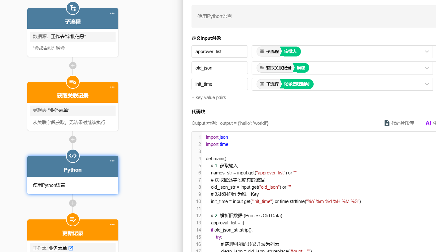

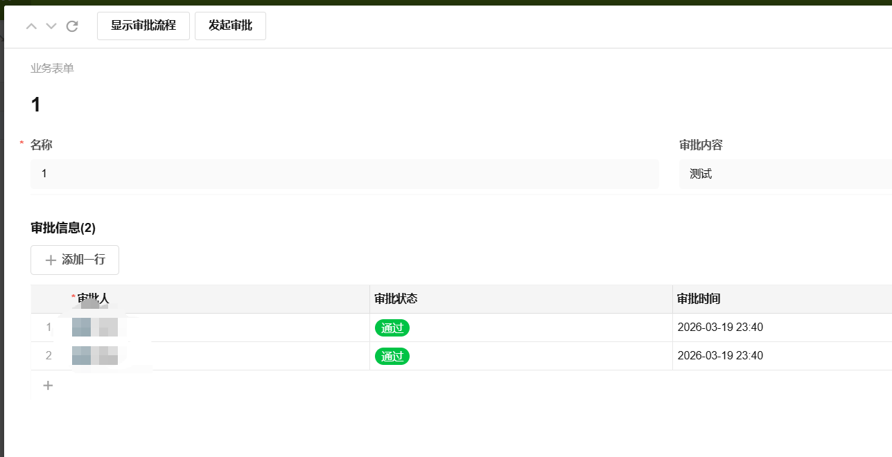

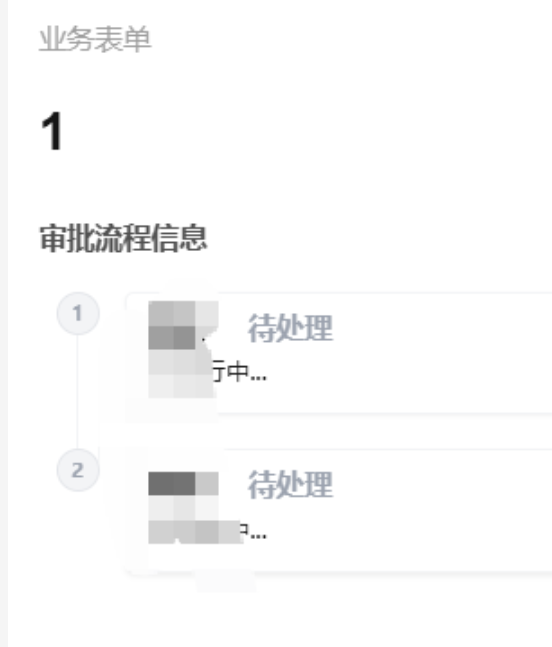

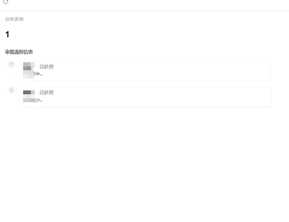

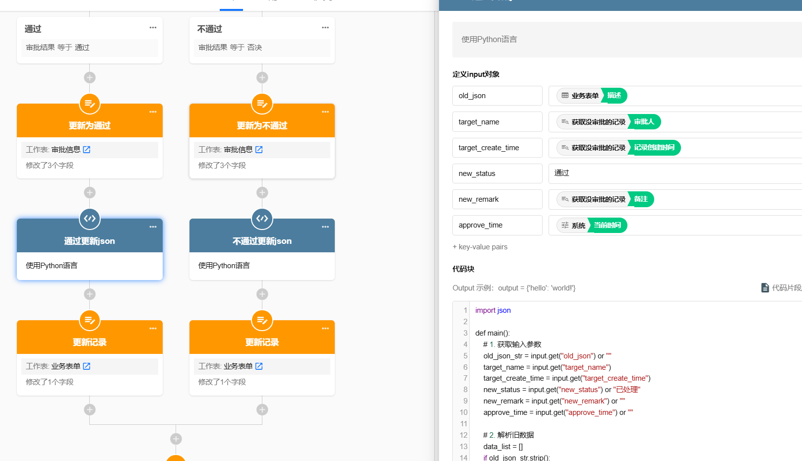

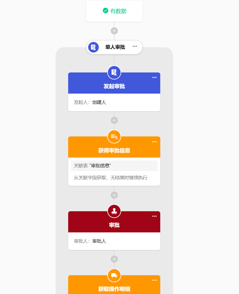

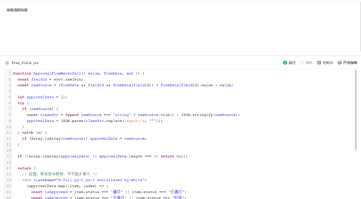

我昨天就想着你说的方法不够优雅,结果 3 月份我就做出来了串行审批,结果我自己都忘了。。刚才想升级 7.3.5 才在自己的虚拟机里面翻出来。
我反复看了我当时做的,就是建 1 个子表,子表里面写单一成员,按照先后顺序进行单人审批。
第二张那个图是写代码写出来的, 当时我怎么会想到这个思路, 我现在都忘了我艹。。。

代码块可以接收成员作为参数,可是输出只能是文本或者数组形式,你说的 key/value 是怎么操作的,劳烦细说下。我的做法是多选成员作为参数传进来,拿到的是逗号分隔的姓名字符串,然后拆分成姓名的数组输出。后续的赋值节点,由于姓名数组是文本形式,不能直接赋值给成员控件,所以还要用获取人员信息节点挨个获取人员对象再赋值给成员控件。

用代码块正确,别做成数组,做成 Key-Value,之后用 1 个变更节点修改 20 个字段即可。
我的做法是用代码块将多选成员字段拆分成数组输出,然后用获取单条人员信息节点逐个获取每个数组对应的成员,然后将获取的成员更新到页面各个单选的成员字段中,感觉这个做法有点麻烦,人员多了,比如 20 个,就会要写很长。。。有什么更简洁的方法么?
