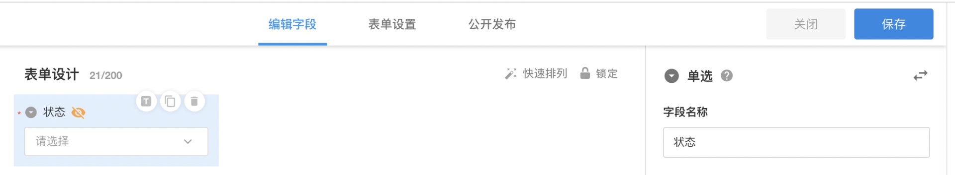

一、仿照 SVN 的「取出」和「存回」概念,在工作表和工作流上设计「锁定」和「解锁」的功能。以解决多人协作搭建应用过程中涉及公共的工作表或工作时,能互不修改对方的逻辑。
功能要点:
  1. 当工作表被某个成员「锁定」后,则该工作表的「编辑字段」只能被该成员编辑,表单对其它成员「只读」。但「表单设置」和「公开发布」其它成员仍然可以操作;
  2. 当工作流被某个成员「锁定」后,则该工作流只能被该成员修改,对其他成员只读;
  3. 被「锁定」的工作表和工作流,只有当锁定者对其「解锁」后,其它成员才能再次「锁定」;
  4. 为保持向前兼容,在未「锁定」情况下逻辑不变,任何人都可编辑。
在未锁定情况下仅显示「锁定」按钮,功能无变化:

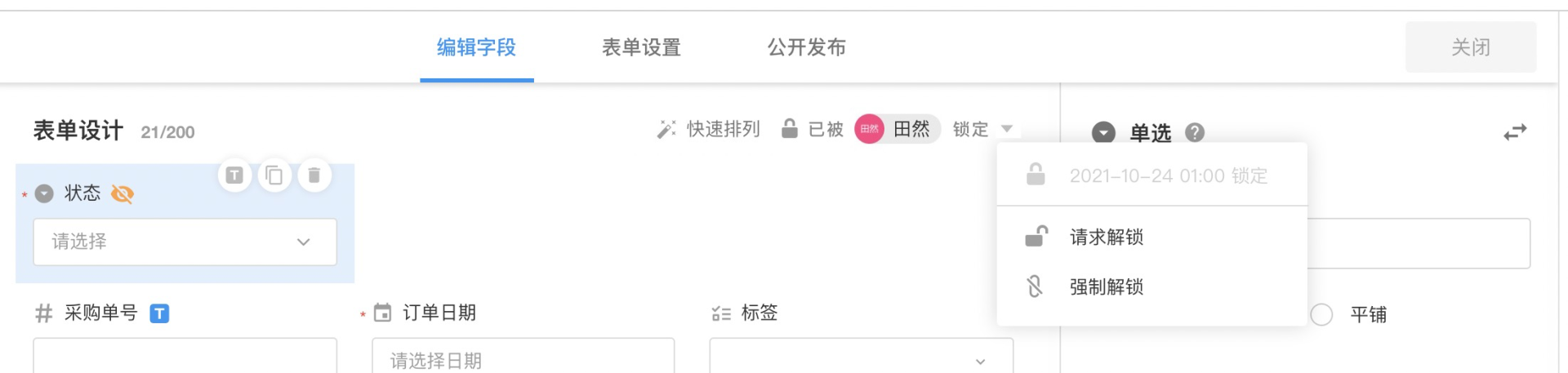

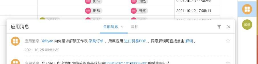

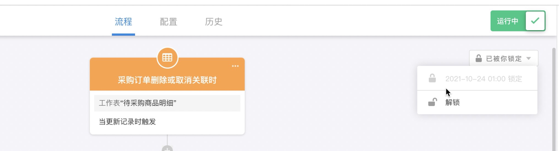

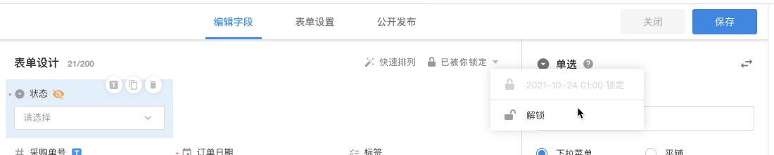

当某个用户锁定后,会显示已锁定,并可通过菜单按钮解锁。此时只有该用户可以编辑此工作表字段:

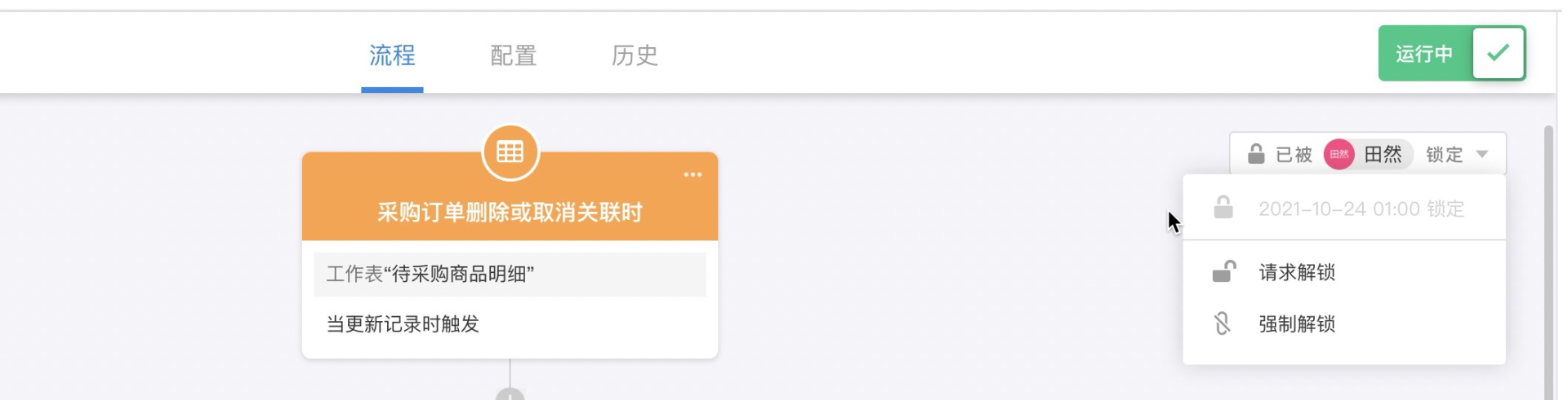

如果工作表已被他人锁定,则可以通过按钮发送解锁请求消息给锁定者;如果是应用的拥有者,还可以强制解锁。注意,此时没有「保存」按钮,表单字段不可以被当前用户修改:
接收到解锁请求后,锁定者可以直接在应用消息里同意解锁,或者进入工作表编辑界面解锁:
在「强制解锁」时,需要考虑对方是否此时正在编辑该表。所以可以在用户开始编辑某个工作表时,记录该用户当前编辑该工作表状态为编辑中,当用户保存后「关闭」退出编辑时,清除编辑中状态。此时,在工作表编辑界面还可以增加「XXX 编辑中」的状态提示。

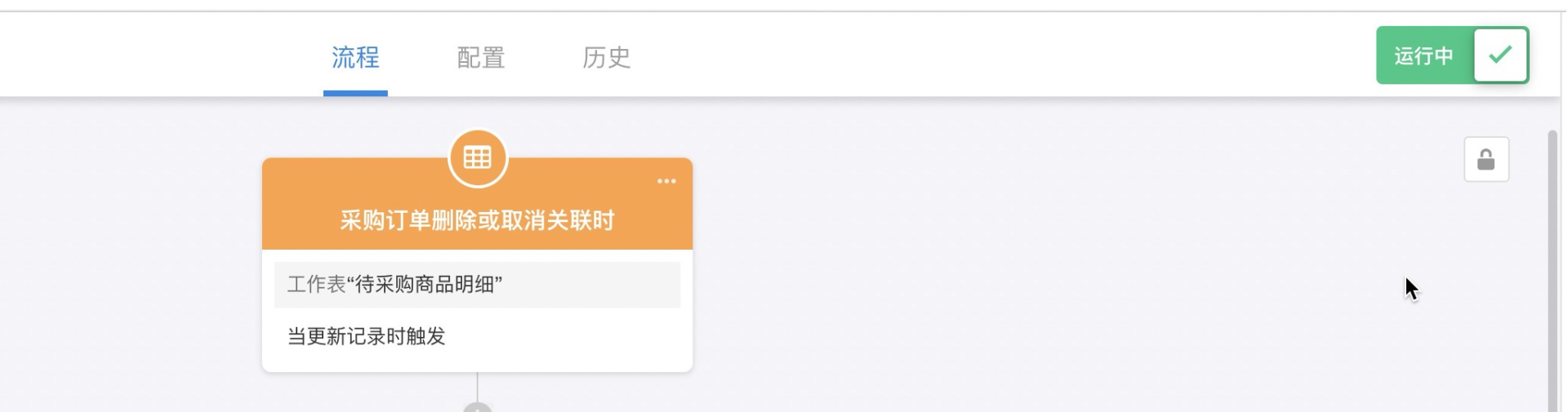

工作流中的锁定解锁的原型图如下:

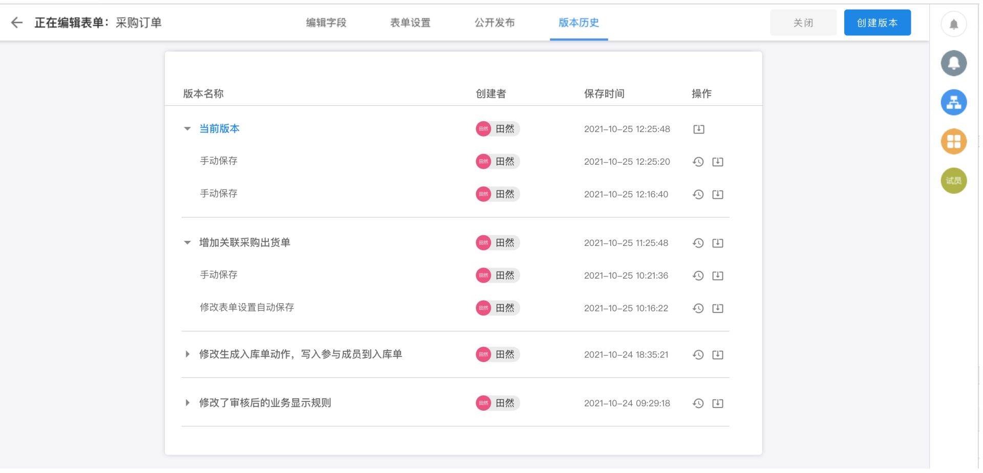

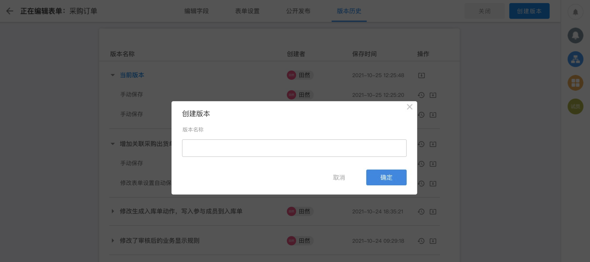

工作表的「版本历史」功能设计原型图如下,在工作表中新增一个 Tab 来展示历史版本。通过右上角的按钮创建新版本。
用户保存工作表表单或者设置时,都会自动创建一个版本,手动创建的版本(标题加粗的)有版本名称,表达的意义会更准确,方便查阅。
「操作」列有两个按钮,左边的是「恢复」按钮,可以使工作表恢复到某个历史版本。右边的按钮是「导出」当前工作表功能,同样导出 .mdy 文件(需要在导入时的逻辑做一定的调整,不再是单纯的新建应用,而可能是新增或更新应用中的某个工作表)。以下是导出原型图:

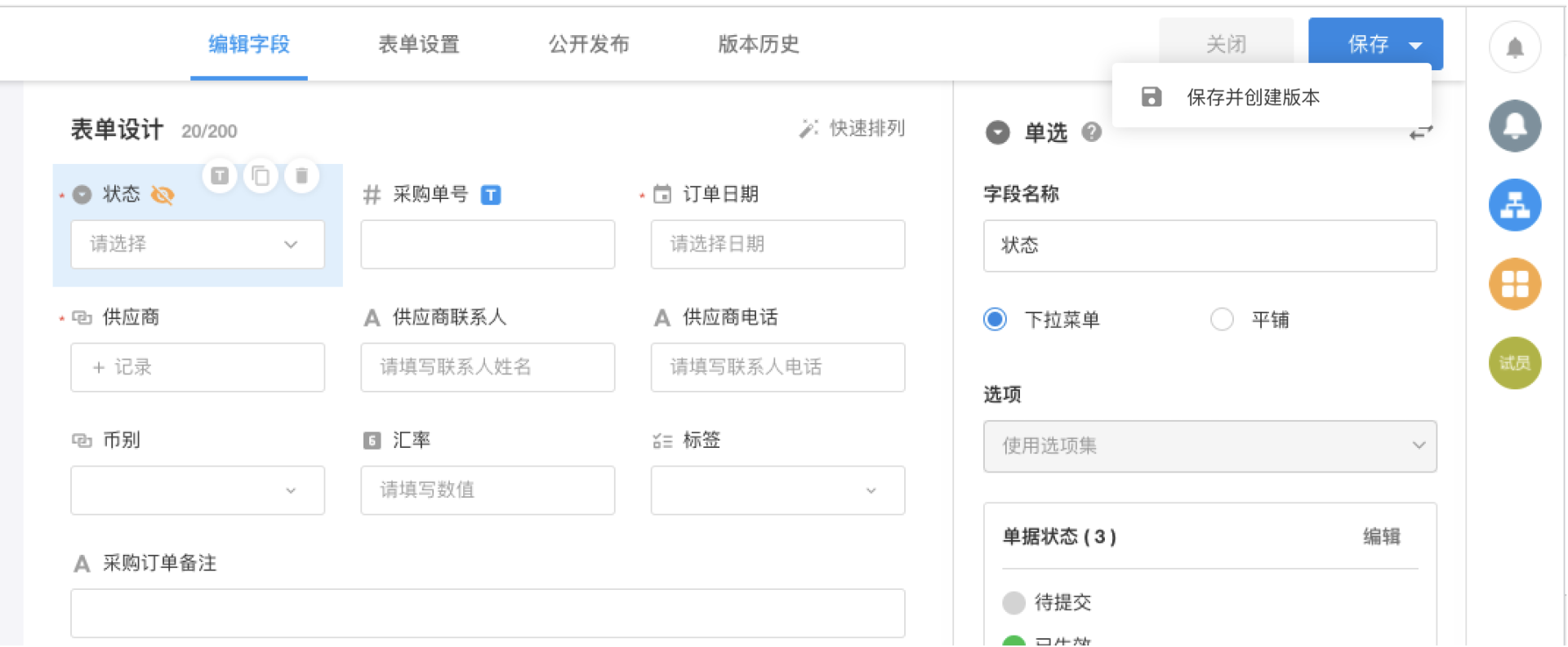

在「编辑字段」页,也可以把「保存」按钮升级成既可以保存又可以在保存时创建版本的按钮:

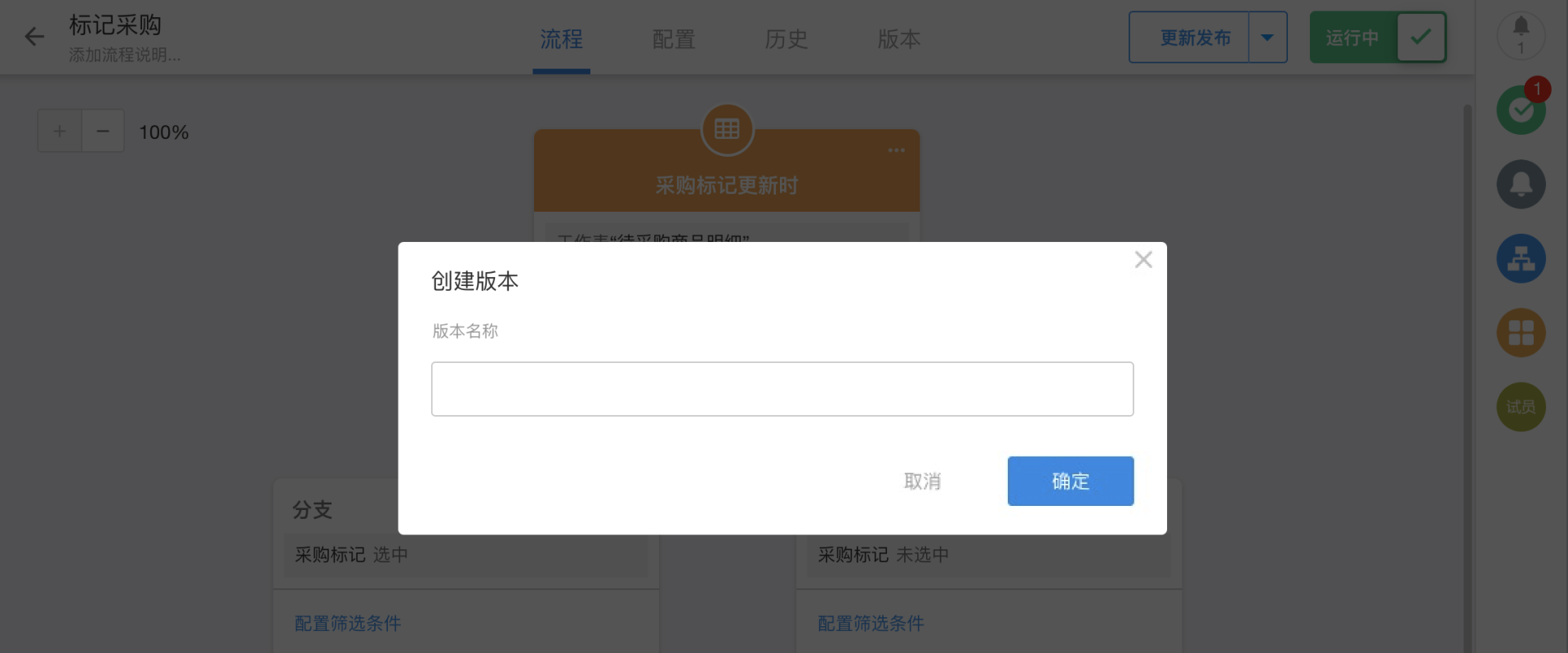

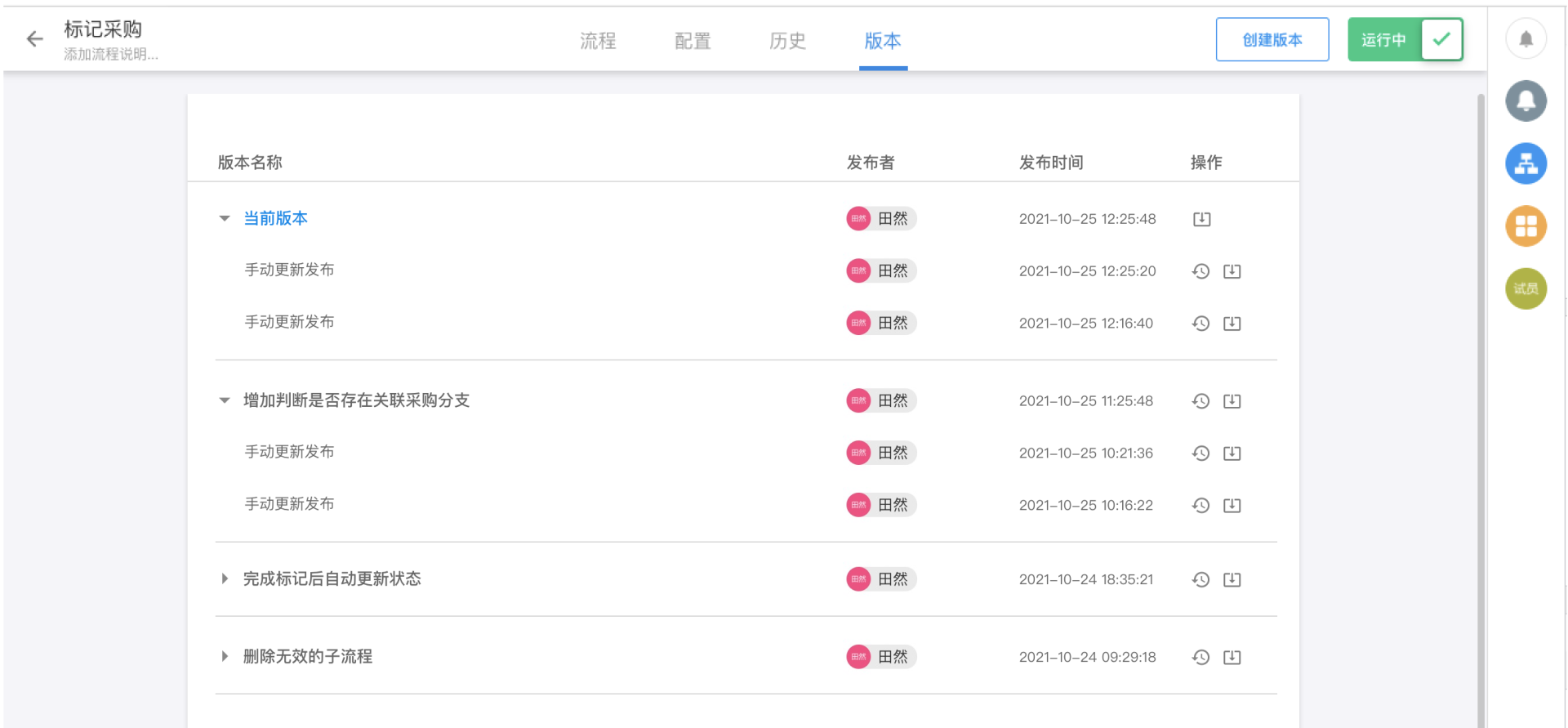

对于工作流,也增加一个「版本」页来把原来放在「历史」中的历史版本显示出来。可以通过按钮手动创建一个新版本(已发布时):

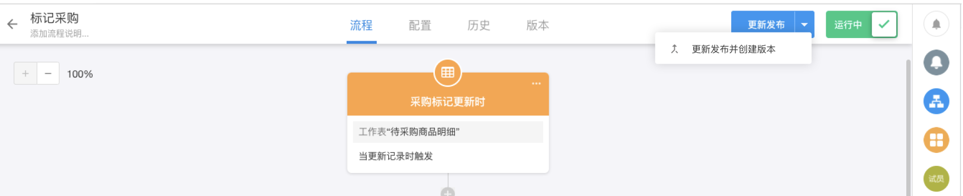

当工作流处于待更新发布时,将原来的「更新发布」按钮略做调整:
创建版本时,仍然需要输入版本名称:

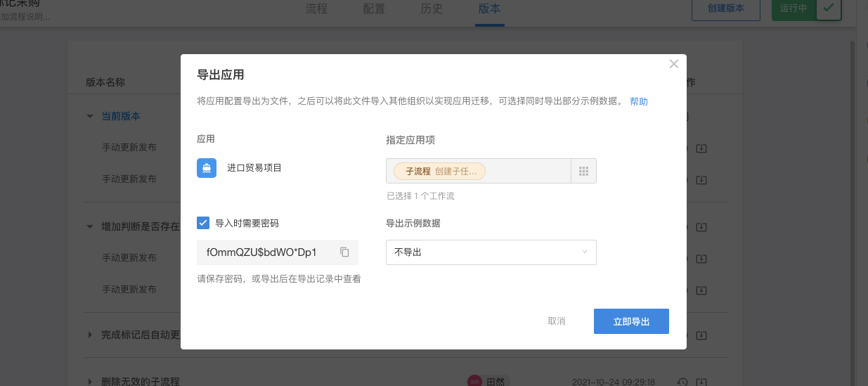

同样的,单个工作流也是可以导出的:

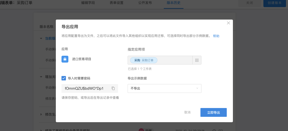

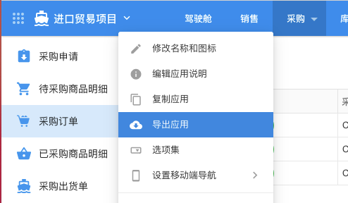

三、为「应用」增加导出和导入「部分」工作表和工作流功能。这样可以变相解决应用分发升级包或者增值功能;也可以在一定程度上解决目前不得不在生产环境上升级搭建应用的困扰——复制一个应用出来,搭建好了导出新增和修改的部分再导入到生产环境应用即可。
导出功能的入口没有变化,仍然是在应用菜单中:

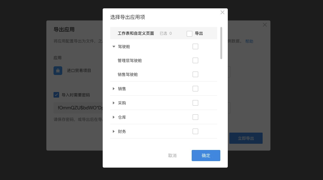

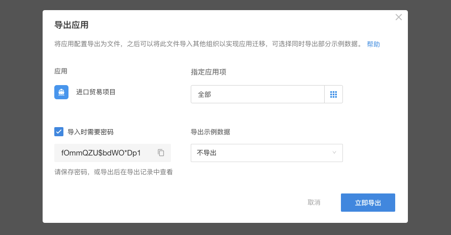

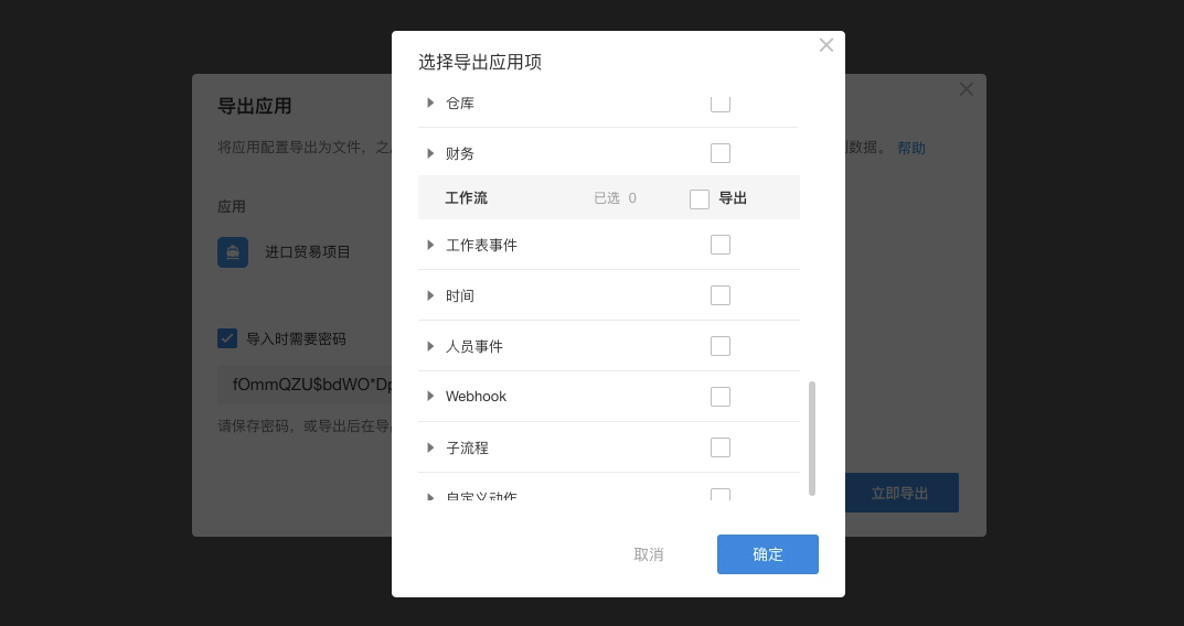

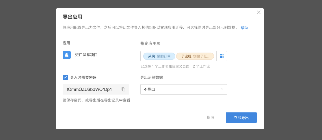

导出时,新增一个导出「指定应用项」的选项:
默认是导出全部,可以点击右边的按钮选择要导出的工作表、自定义页面或者工作流:
选择好了之后,就可以导出应用的指定部分了(导出格式仍然为 .mdy)。导出时,应该包含被导出工作表、自定义页面、工作流的最新版本:

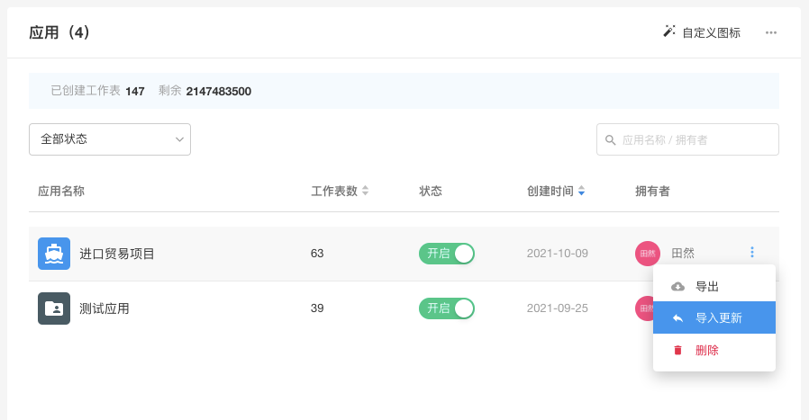

在导入时,为了和导入整个应用有所区分(毕竟导出文件都是 .mdy,但处理的逻辑很不一样),入口做到应用的菜单里:

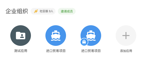

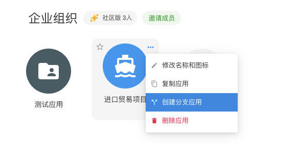

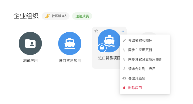

首先,我们设计一个「创建分支应用」的功能。
分支应用不是普通的应用复制,而是和主应用有关联,所以创建好的分支应用在 UI 上有一些区别,表明了它是来自哪一个应用。当然,分支应用自己的名称和图标都是可以修改的:
分支应用和主应用、其它分支应用之间,可以通过拉取、合并等等动作将应用的功能合并,也可以以它和主应用、其它分支应用的区别,生成对应的应用升级包,方便应用分发:

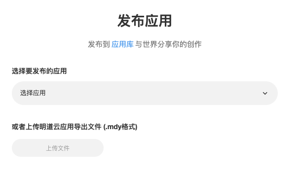

最后的最后,有个小请求,看能不能实现一下。在发布应用时,需要从自己已有的应用里选择一个发布。比较尴尬的是,我想发布到应用库时,由于我是在本地部署的服务器上搭建的应用,又没有购买专业版,所以没有导入 .mdy 文件的权限,这样我的本地应用根本到不了线上。所以,在没有购买专业版的情况下,是否可以增加在发布时可以上传 .mdy 文件?
