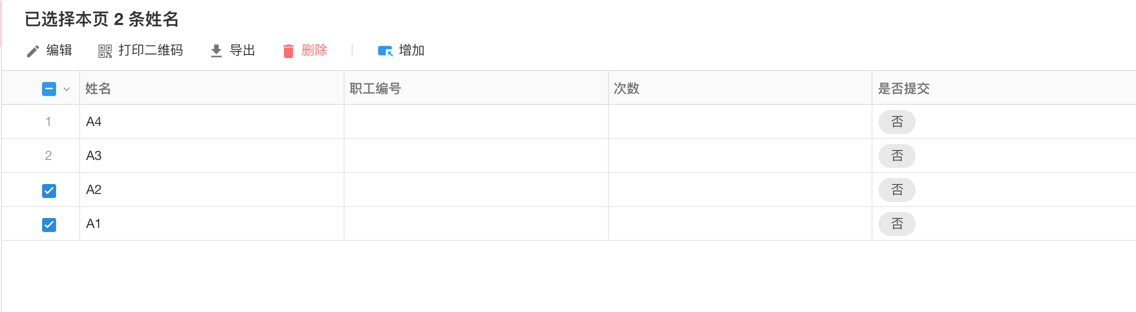

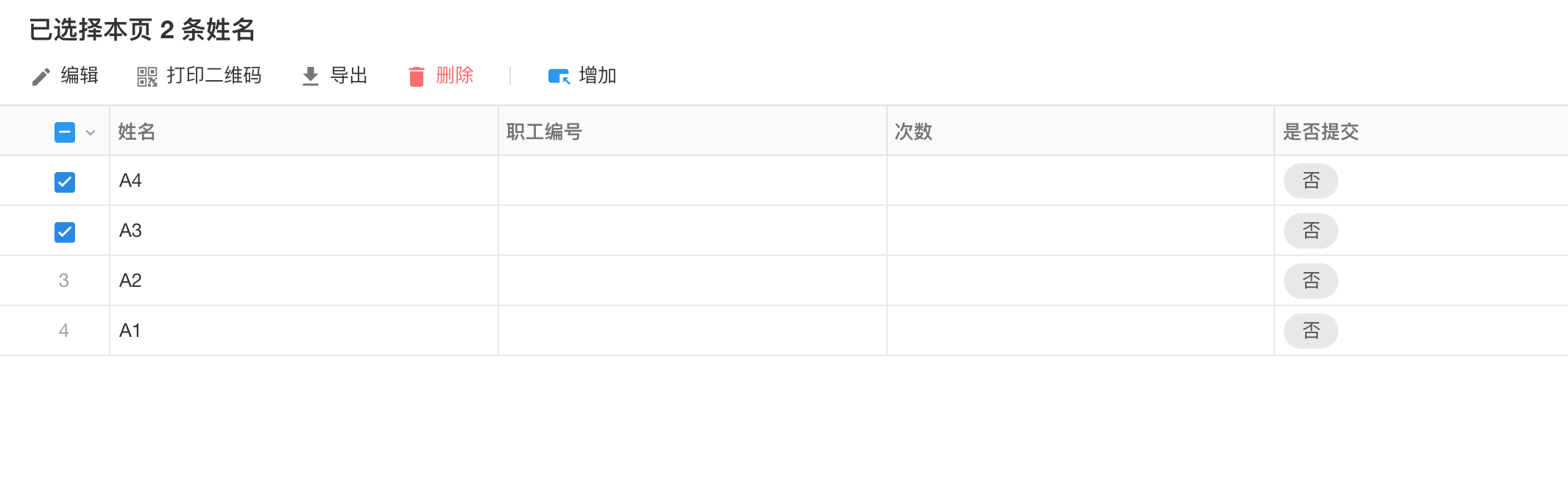

有没有办法实现这样一个功能? 张三Lv.2入道 发布于 2021-10-25 20:08 最后回复 2021-12-06 17:18:35 问答 收藏 复制链接 新浪微博 微信扫一扫 分享 9 回复1363 浏览 设置一个按钮,点击一下,选中的工作表固定字段就自动加 1? 如图,第一次选中 A1,A2 记录,点击增加按钮,设置次数为 1。 第二次选中 A3,A4,点击增加,设置次数为 2

感谢,但是这样还是达不到想要的结果,第一批选择 A1 和 A2 的时候,设置次数为 1,
第二批选择 A3 和 A4,此时次数字段还是 0,如果按照您的方法,此时点增加后,只能设置次数为 1,
而我想要的结果是 2。

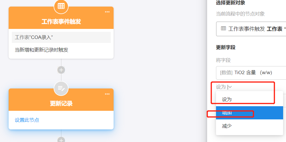

先查找结果,如果为空就设置为 0,如果不为空再加 1
更新记录字段加 1,只能是已经设置过次数的字段进行累加吧?
工作流中中直接更新记录字段增加 1 就好了呀
