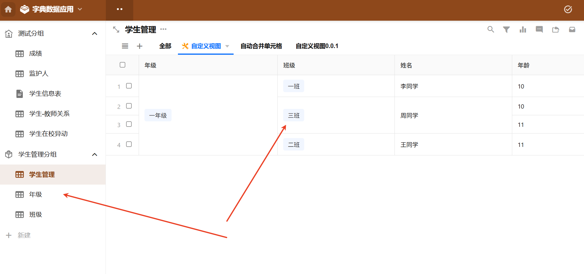

明道云插件开发时候,如何在插件中获取侧边栏的worksheetId和viewId。实现点击插件中单元格跳转到侧边栏别的页面 小兵张嘎Lv.1问道 发布于 2026-04-21 10:08 最后回复 2026-04-22 08:39:43 问答 收藏 复制链接 新浪微博 微信扫一扫 分享 12 回复500 浏览 如图:点击班级,跳转到班级的页面

我这个项目还需要目标页面的 groupId 和 viewId,有什么办法能获取到吗?
关联的 control 信息有 worksheetId,没关联的取应用信息解析拿

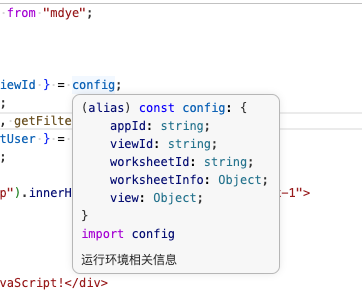

这里面获取到的是当前页面的 worksheetId 吧,我想获取到同应用下各个侧边栏的,然后在自定义页面跳转到侧边栏的各个表格页面
当前视图
关联字段 control 中可以取出 worksheetId 拼应用 ID,直达表单
