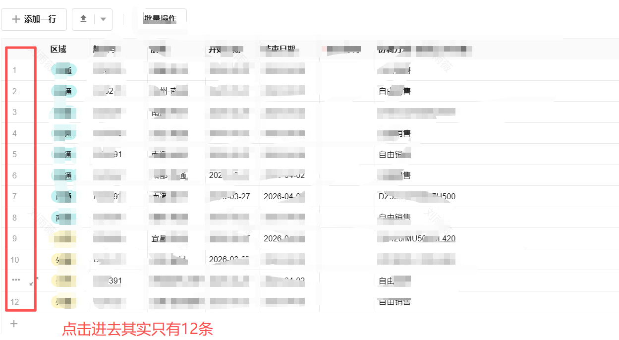

子表外显示计数与表内不一致问题 Makabaka.Lv.4悟道 发布于 2026-04-02 11:12 最后回复 2026-04-10 09:43:30 问答 收藏 复制链接 新浪微博 微信扫一扫 分享 7 回复503 浏览 子表设置了查询工作表作为默认值,子表显示计数有 14 条,可点击进去看只有 6 条,出来后点击刷新视图子表计数更新为 6 条,如果没有点击进去子表,直接刷新视图计数条数不发生变化,这是为什么

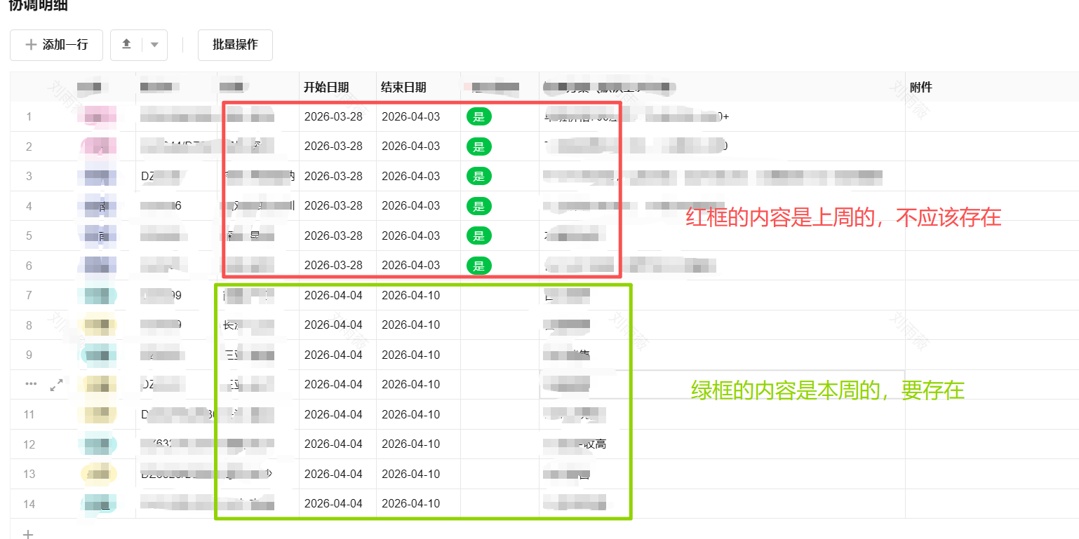

应该不是,因为这个问题没得到解决,然后上周侥幸没有这样,到了这周这个问题变成另一个样子了![image.png]()

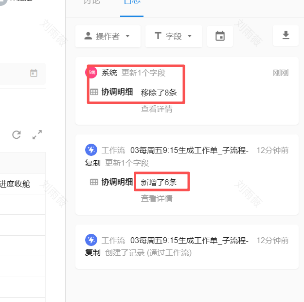

翻了一下道友的记录,提到一个删除数据后关联关系存在缓存数据的问题,感觉有点像,这种情况是不是下一次生成工作单的时候不涉及到这两天就不会有影响了,因为我这删除数据都在这两天
是这样没错,有什么办法可以解决吗
这种被系统删除的数据,实际还是有“关联信息”在主表字段存放着,所以关联数量不变,只有在打开记录详情页是会重新拉取数据。 打开详情后,再回到视图列表中就正确显示了吧。
是的,被系统删除了,但问题是正确条数应该是子表内的数,也就是 6 条,为什么到了外面会显示成 14 条,里外相差 8 条
之前默认值查询到 14 条,是不是后面自动更新了,或者其他子记录被自动删除了?
