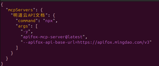

APIFOX MCP应该怎么配置 李存金Lv.2入道 发布于 2026-03-05 13:30 最后回复 2026-03-06 10:50:23 问答 收藏 复制链接 新浪微博 微信扫一扫 分享 5 回复685 浏览 apifox 是针对明道云接口是的公开文档说明,不需要 key?MCP 应该怎么配置? 私有部署的服务器又应该怎么配置?mcp 通过 mcporter 配置
文档的 MCP 私有和 SaaS 是一样的,添加后自行告诉 AI 具体 host 和 key 即可。
私有部署的地址会自动生成的, 这个 site id 又再哪里查询?文档中没找到。

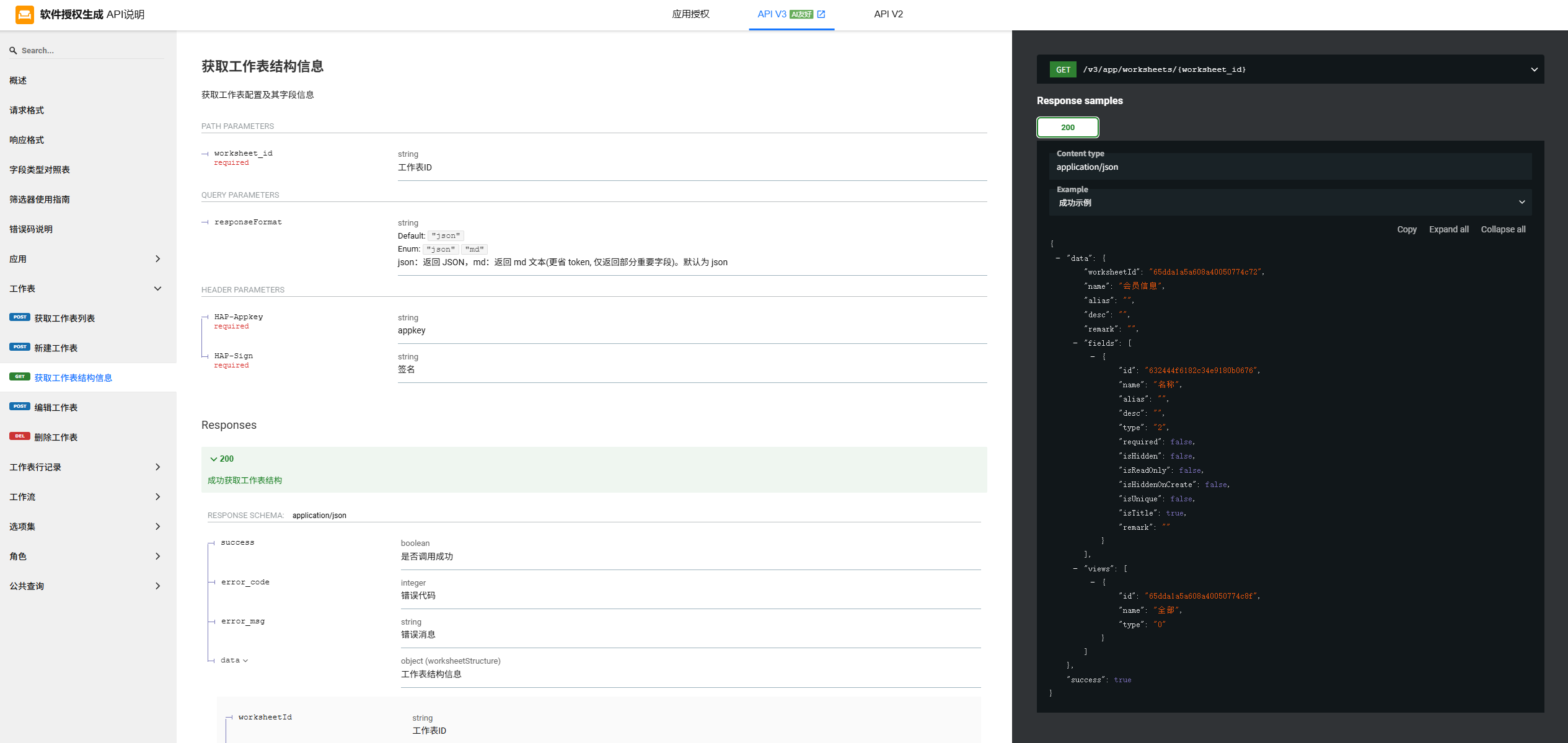

是打开这个地址 https://apifox.mingdao.com/ ,然后按截图中的操作步骤获取 JSON 代码粘贴到 IDE 中。
私有部署的地址会自动生成的。
apifox mcp 应怎么配置 这个地址无法连接![image.png]()
API 文档是通用的,不需要 key 的。
应用 API 的 MCP 是有授权信息的,具体配置方式后面有介绍几个开发工具的方法。
