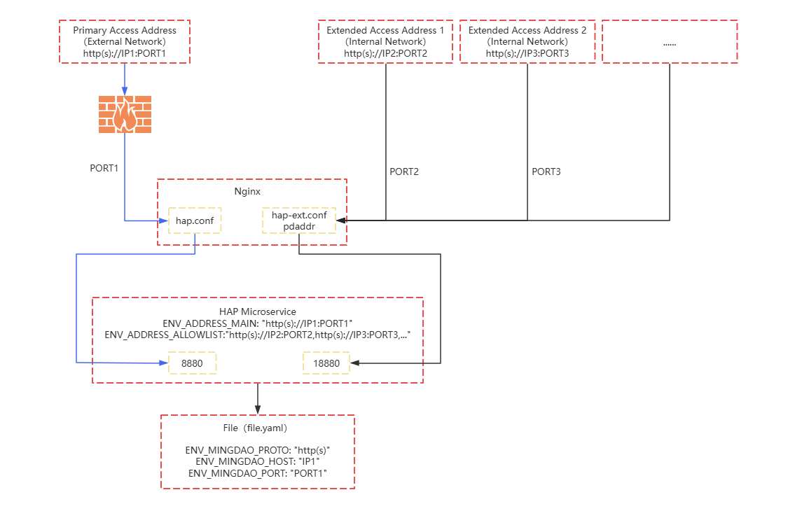

一、多地址配置
1. 先分清主地址与扩展地址
同一个 HAP 系统可以配置多个访问入口。主地址与扩展地址分别走不同的后端端口,不能只新增一个域名,再原样复用主地址的代理配置。
下文统一使用以下示例地址:
| 访问入口 | 示例地址 | 代理目标 |
| 主地址 | https://hap.example.com |
HAP 微服务 8880 |
| 扩展地址 A | https://hap-internal.example.com |
HAP 微服务 18880 |
| 扩展地址 B | https://hap-backup.example.com |
HAP 微服务 18880 |
图 1:端口为微服务侧端口。若宿主机端口或集群 Service 端口另有映射,代理目标应填写实际可达的地址与端口。主地址不等同于外网地址,扩展地址也不限定为内网地址。
2. 三处配置需要对应一致
微服务:主地址固定,扩展地址加入白名单。
ENV_ADDRESS_MAIN: "https://hap.example.com"
ENV_ADDRESS_ALLOWLIST: "https://hap-internal.example.com,https://hap-backup.example.com"
ENV_ADDRESS_MAIN 填写主地址;ENV_ADDRESS_ALLOWLIST 填写扩展地址,多个地址使用英文逗号分隔。地址应包含协议,使用非默认端口时也要带上端口。
Nginx:扩展地址转发至 18880,并传递当前入口的 pdaddr。
| Nginx 对应入口 | 后端端口 | pdaddr 的值 |
| 主地址 | 8880 |
按主地址官方代理模板配置 |
| 扩展地址 A | 18880 |
| 扩展地址 B | 18880 |
例如,扩展地址 A 的相关代理 location 中,需要增加:
proxy_set_header pdaddr https://hap-internal.example.com;
这是一条配置说明,不是完整的 Nginx 模板。普通页面、/mds2、SSE 等请求可能匹配不同的 location;请按官方多地址配置文档配置相关代理块,确保扩展入口的请求均携带正确的 pdaddr。不要把多个扩展地址合并写在同一个 pdaddr 值中。
独立 File 服务:地址参数仍使用主地址。
原帖所示的独立 File 服务部署方式中,file.yaml 的以下参数应与主地址对应:
ENV_MINGDAO_PROTO: "https"
ENV_MINGDAO_HOST: "hap.example.com"
ENV_MINGDAO_PORT: "443"
其中协议、主机名、端口分别填写,不要把完整 URL 写进 ENV_MINGDAO_HOST。单机部署无需额外套用图中的独立 file.yaml 配置。
早期版本若没有
ENV_ADDRESS_MAIN,按官方 HTTPS 代理说明配置ENV_MINGDAO_PROTO、ENV_MINGDAO_HOST、ENV_MINGDAO_PORT。独立 File 服务的配置以实际部署文件为准。
3. 配置后如何验证
分别从主地址和每个扩展地址登录,检查页面资源、附件上传、下载、图片及文档预览。出现问题时,优先逐项核对:
- 扩展入口是否转发到
18880对应的实际映射端口。 - 该入口的
pdaddr是否与访问地址、白名单中的地址一致。 - 是否有单独的代理
location遗漏了pdaddr。 - 独立 File 服务的地址参数是否仍指向主地址。
完整配置、生效步骤及 Nginx 模板见为 HAP 系统配置多个访问地址。

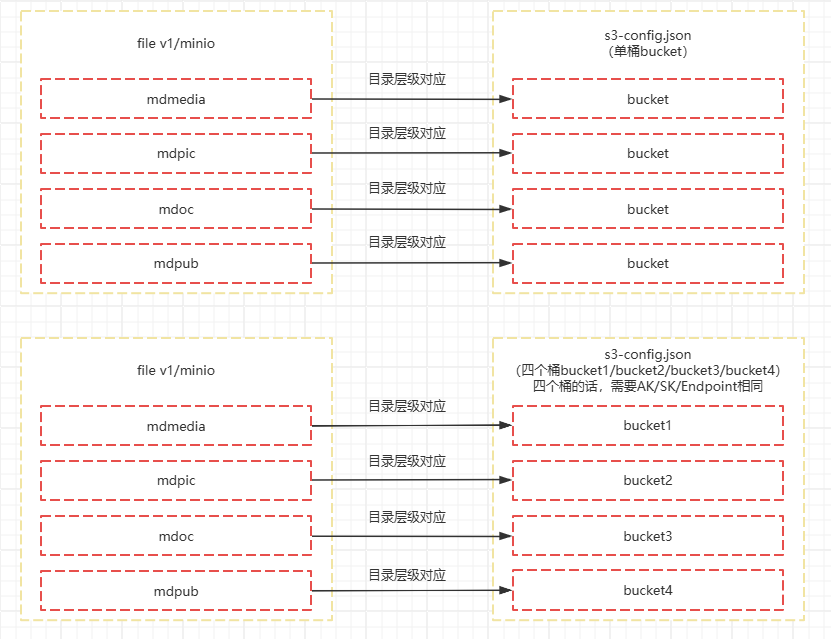

二、对象存储桶的对应关系
1. 四类文件分别映射到四个 bucket
HAP 使用 mdmedia、mdpic、mdoc、mdpub 四个逻辑存储名称。使用自定义对象存储时,在 s3-config.json 的 bucketName 中,将它们分别映射到实际创建的四个 bucket。
图 2:左侧为默认存储 MinIO 中的四个源 bucket,右侧为对象存储中实际创建的四个目标 bucket。箭头表示将源 bucket 中的内容迁入目标 bucket 根目录,并保留内部相对路径。

左侧名称是固定的配置键,右侧名称替换为实际创建的 bucket 名称。四个 bucket 不要求与左侧同名,但必须与配置值逐一对应。

3. 迁移时,最容易弄错的是目录层级
目标 bucket 本身就对应默认存储 MinIO 中的 mdmedia、mdpic、mdoc 或 mdpub 这一层。迁移的是其中的内容,不要在目标桶根目录再额外套一层同名目录。
以 mdoc 为例,假设原文件的相对路径为 folder-a/example.pdf:
源:mdoc/folder-a/example.pdf
目标桶:hap-mdoc
对象键:folder-a/example.pdf
应保留的是 folder-a/example.pdf,而不是把对象键变成 mdoc/folder-a/example.pdf。其余三类文件按相同规则处理。
从默认存储 MinIO 迁移时,按四个源 bucket 中的内容分别迁移。迁移工具、挂载方式和生效步骤参考如何启用自定义文件对象存储。

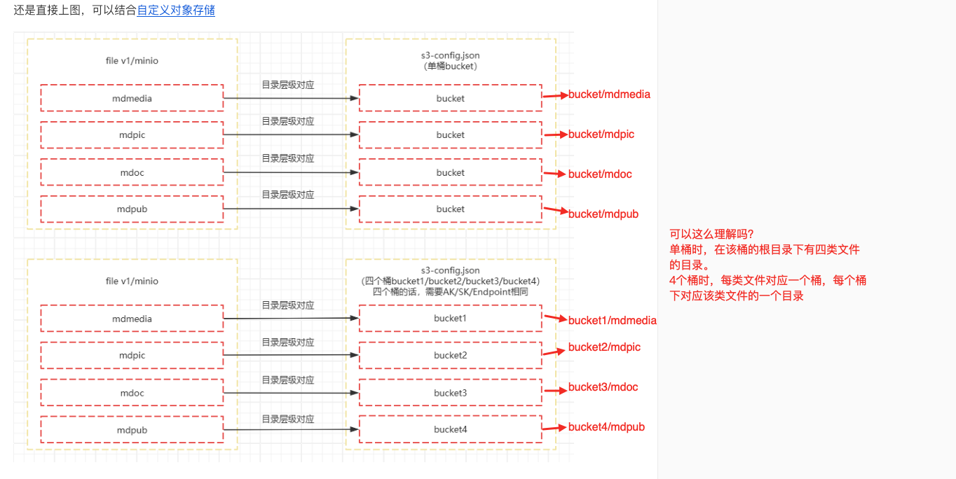

是的
通俗点,就是四桶就是四个 bucket 分别对应明道云四类文件目录;单桶就是一个桶对应四类目录,桶内没有明道的四个文件类的目录而是四个类的子目录都合在一个桶里面
单桶(这里==是目录同级等价的意思)
bucket==mdmedia
bucket==mdpic
bucket==mdpub
bucket==mdoc
四个桶(这里==是目录同级等价的意思)
bucket1==mdmedia
bucket2==mdpic
bucket3==mdpub
bucket4==mdoc
同目录应该不会出现,负责这块的研发在目录设计上应该不会增加同名目录,最终能实现就可以,无论一个桶还是四个桶。
坑就是文档上的初始化桶的时候没有说明*/mdoc 这个就是映射的桶名,而不是桶内新建四个同名目录;明道云四个桶内文件目录较多,会不在存在同目录的情况?如果后面要拆分迁移,或换回本地磁盘,目录也是不好区分。
你应该是踩了坑,不确定是操作上的问题还是说其他方面问题;目前这边迁移的客户中,90% 以上是单 bucket,其余为 4 个 bucket,都没有出现过问题。
我自己迁移的经验,单桶通过桶内目录来对应明道云的四个桶是不可行的。操作文档上是按单桶的配置来操作的,建议修改为四个桶的方式。
