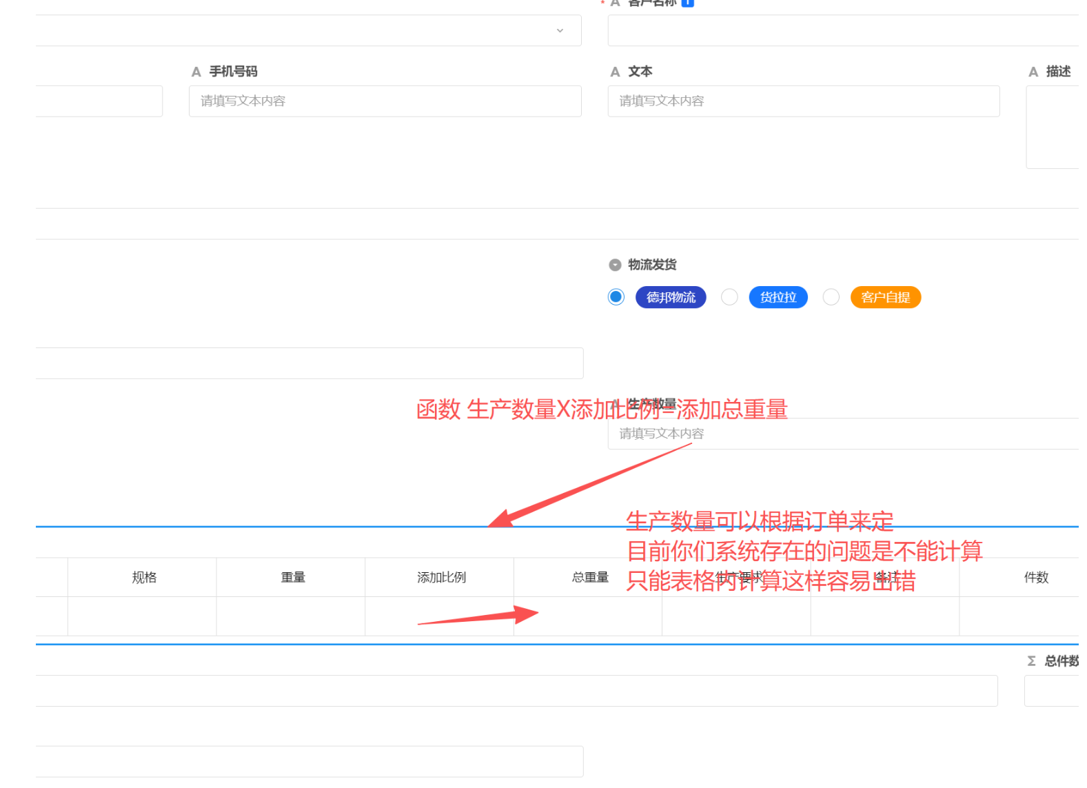

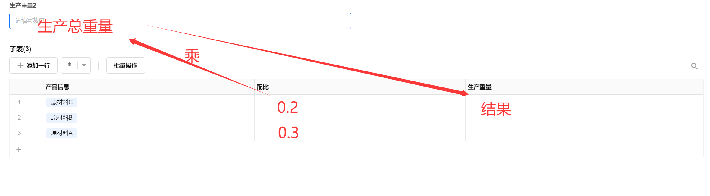

可以搞个带生产功能的函数计算公式吗? 泳之蓝Lv.1问道 发布于 2025-12-10 22:01 最后回复 2025-12-16 16:14:05 问答 收藏 复制链接 新浪微博 微信扫一扫 分享 69 回复1127 浏览 就是需要通过子表单类表外,文本数据计算,生产总量乘以或者除以子表内数据可以得到生产的数据量,很多同类软件都有,发现你们这个没有这个功能,目前只有子表内的数据计算,

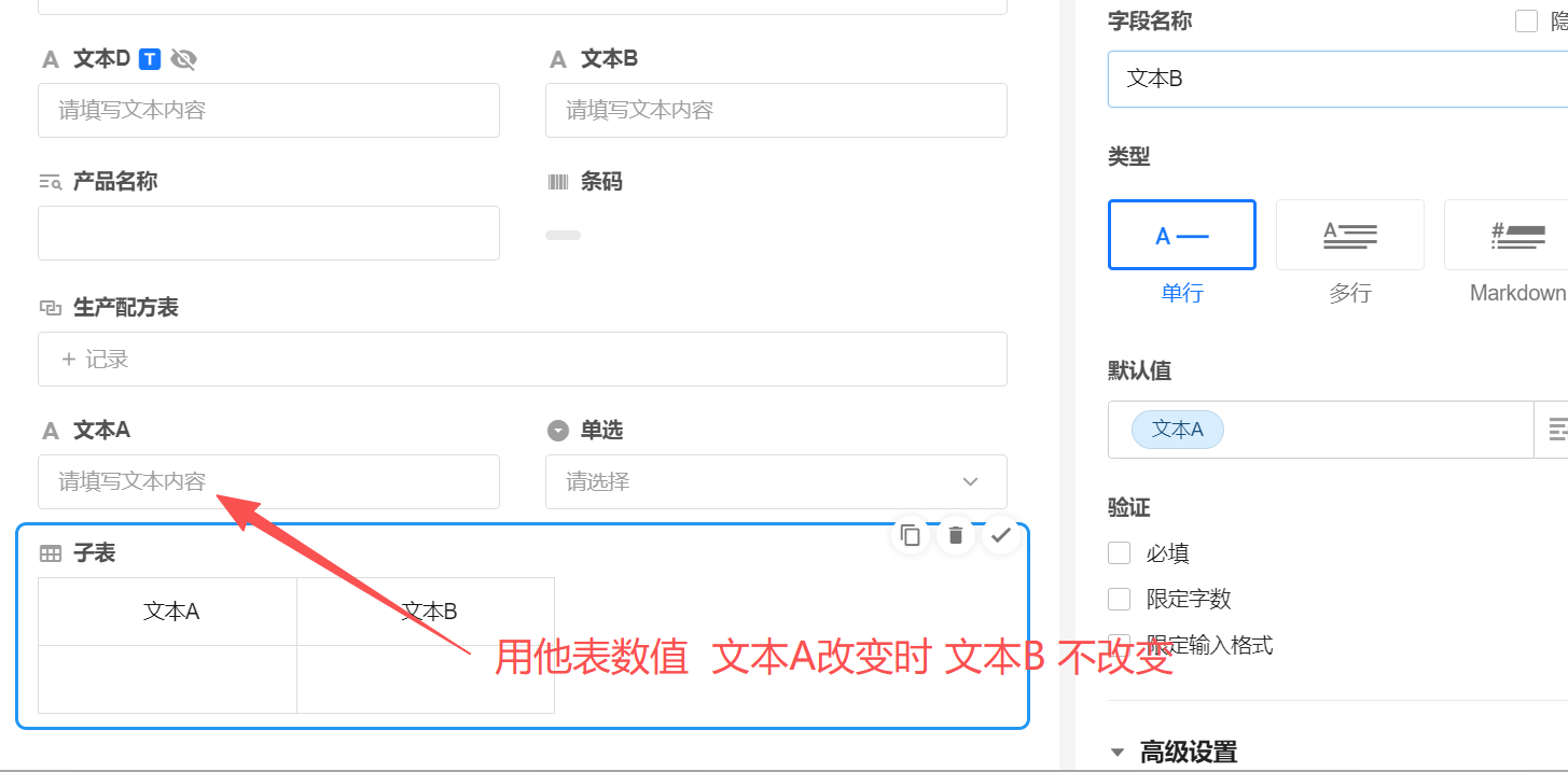

主表字段和子表字段不互通,互通就很多种办法,
加事件手动赋值,原生应该不支持 😕

实际需要实现这个效果的
你这个,但是你总数量改变了下面不是随着上面变的,你修改下总重下面的字段不变的,

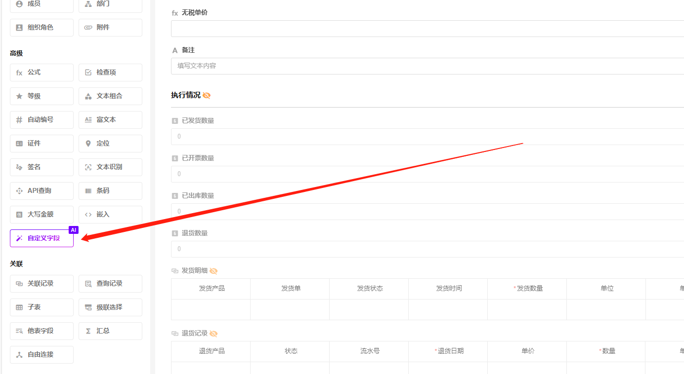

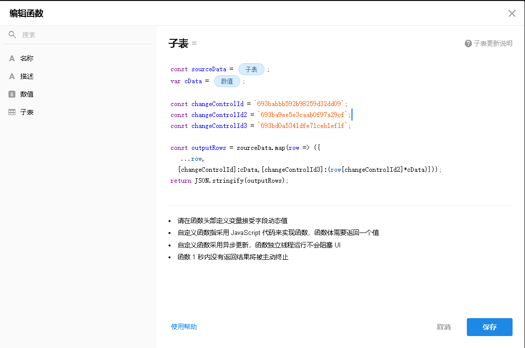

其实他这个问题 ai 字段自己设置公式也可以,只是要点技术,真的非常多解决方案

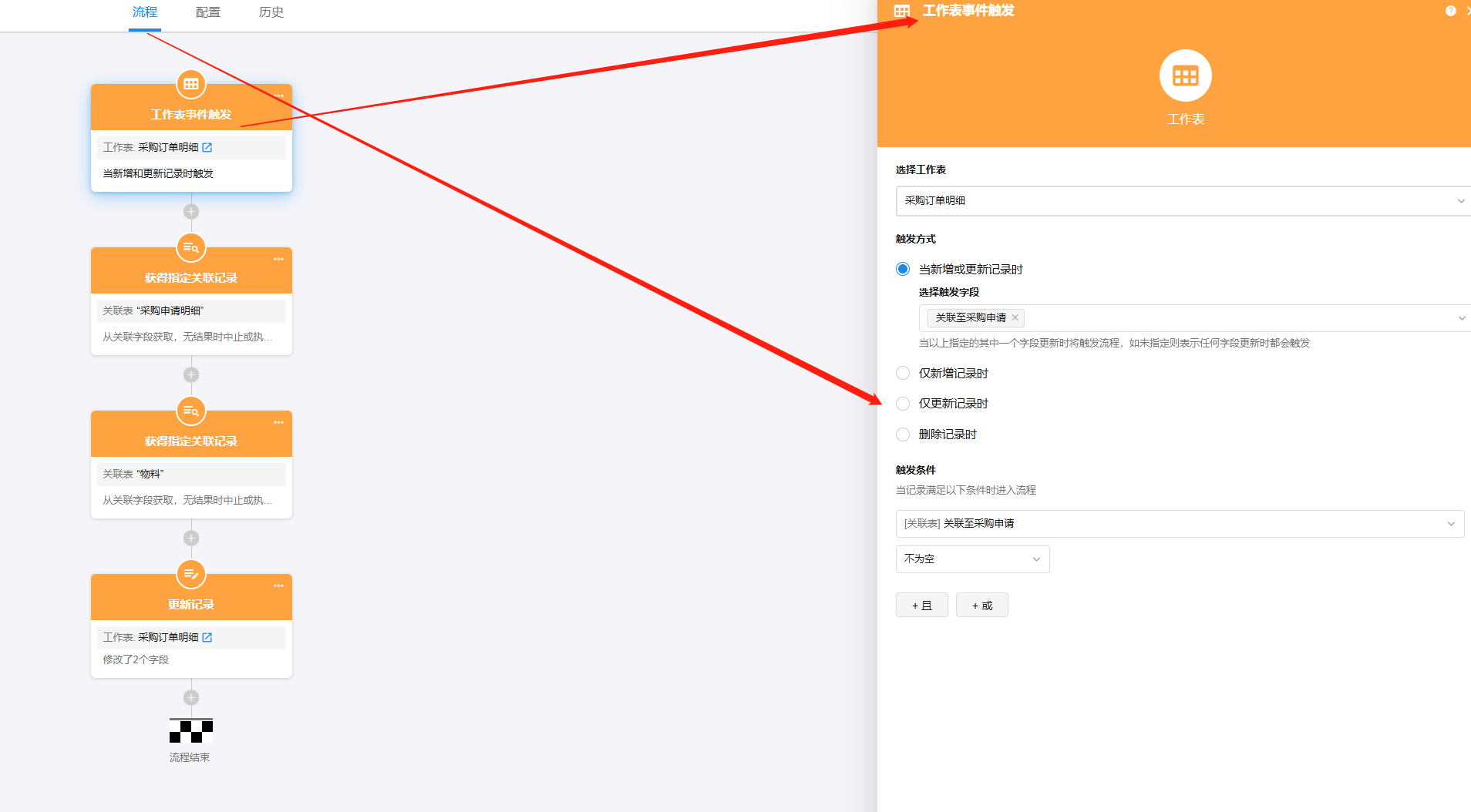

主表改了,触发工作流去改子表,也可以办到,有几十种办法可以让主表和子表数据同步,说你应该去上幼儿园,你不服气,还要给我送 1000 块钱

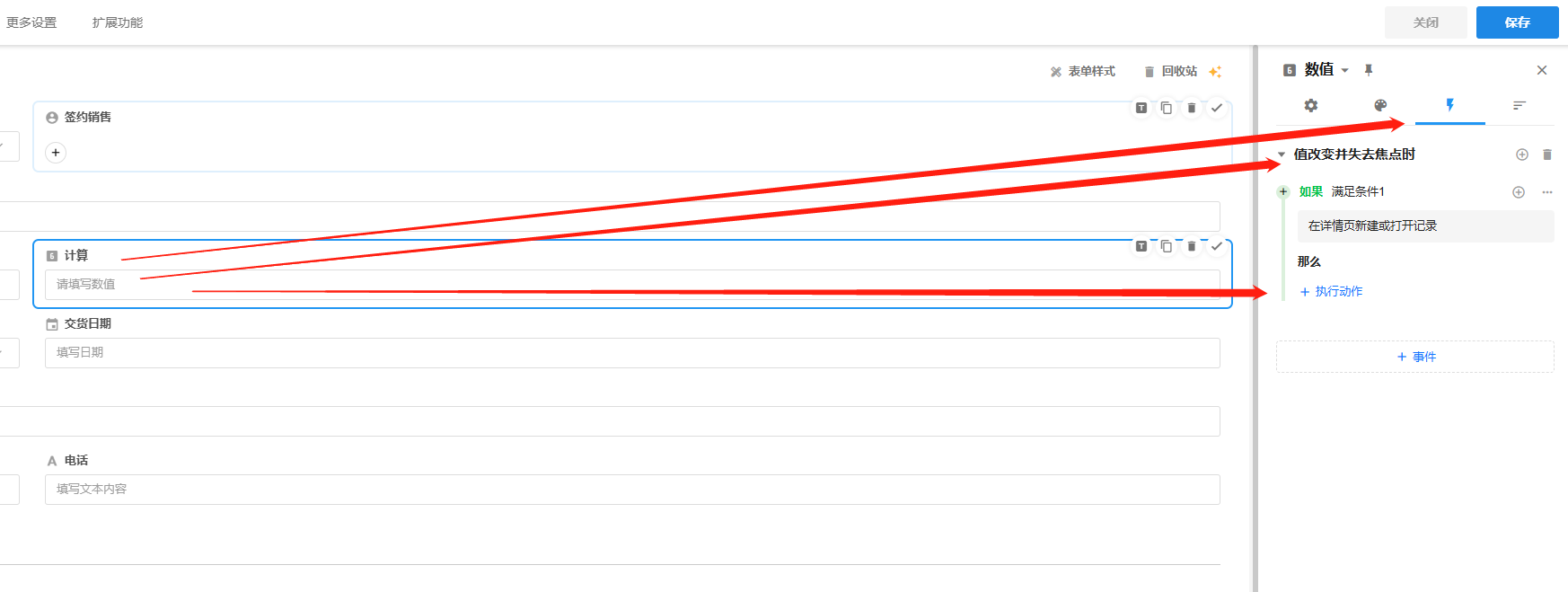

如果你连事件都用不好,做个按钮填表,执行工作流改子表重量字段吧,工作流也用不好,我不知道怎么教你了
你实在能力有限,先手上路,用事件强制刷新子表重量吧

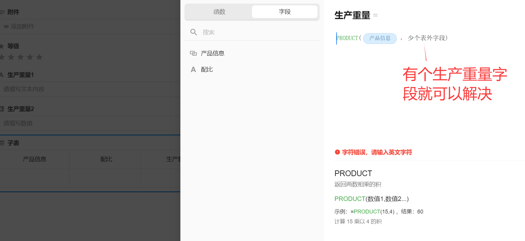

他表字段有个只读,是实时动态关联的,没办法计算,你自己画表格了,就自己计算一下就可以了,没高手带你进明道,别人的排兵布阵都看不懂
这个写函数怎么调用 表格内的函数无法和外面的相乘
你这个没看懂,你这个意思和我们那个有区别,我们实在表格里面添加产品原料 后面原料需要和表格外面的相乘,
