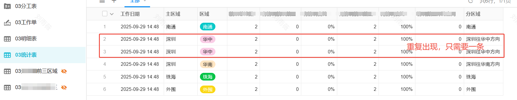

我现在就是这样做的,一个工作流新增先统计表的日期和区域,然后再用另一条工作流更新里面的数值部分,现在感觉就是在新增的时候已经重复生成了

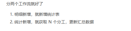

分两个工作流就好了
统计表里的统计数据,你就再新增个工作流,统计表新增,就触发,计算汇总数据,更新到字段去

逐条之后变成这样了![企业微信截图_17591313887487.png]()

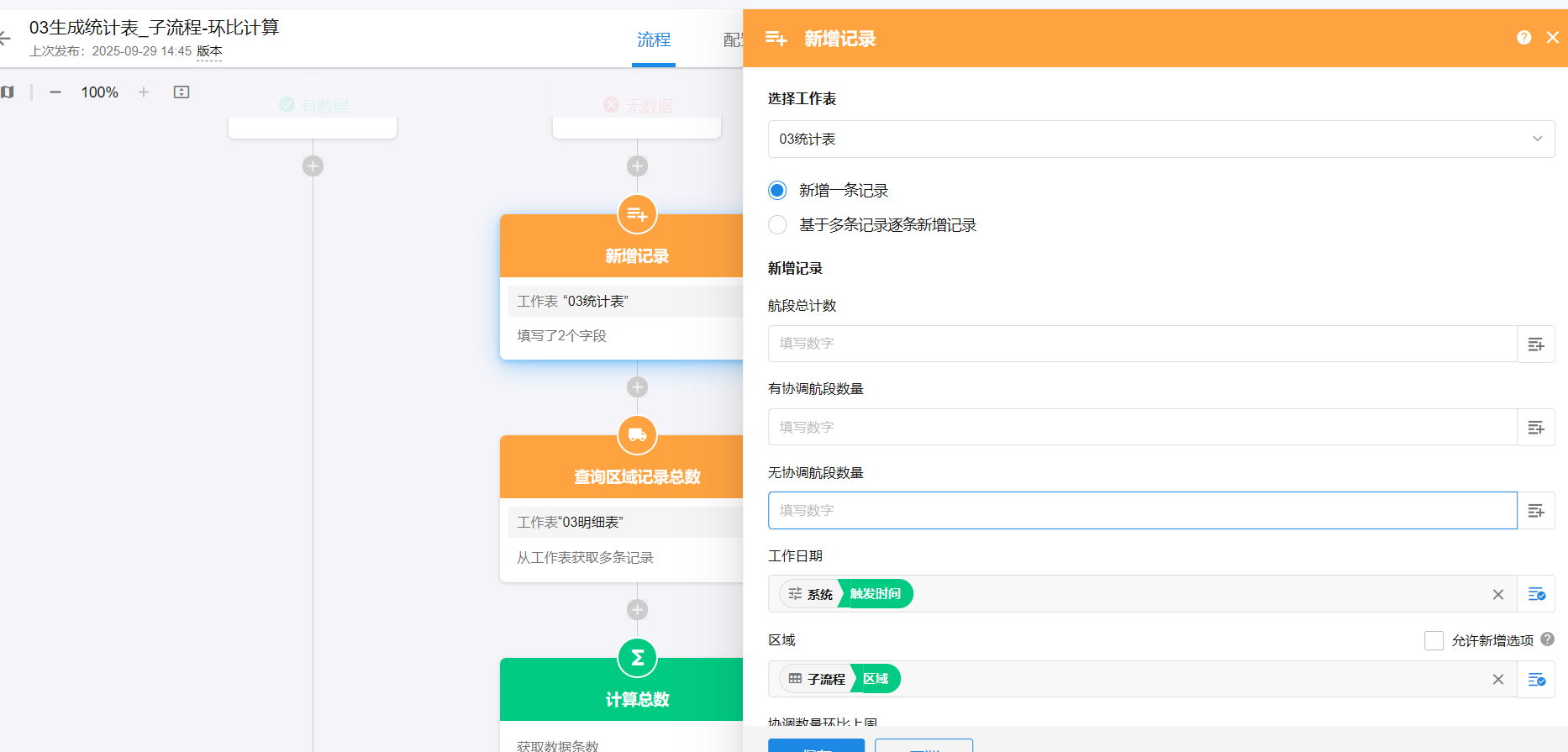

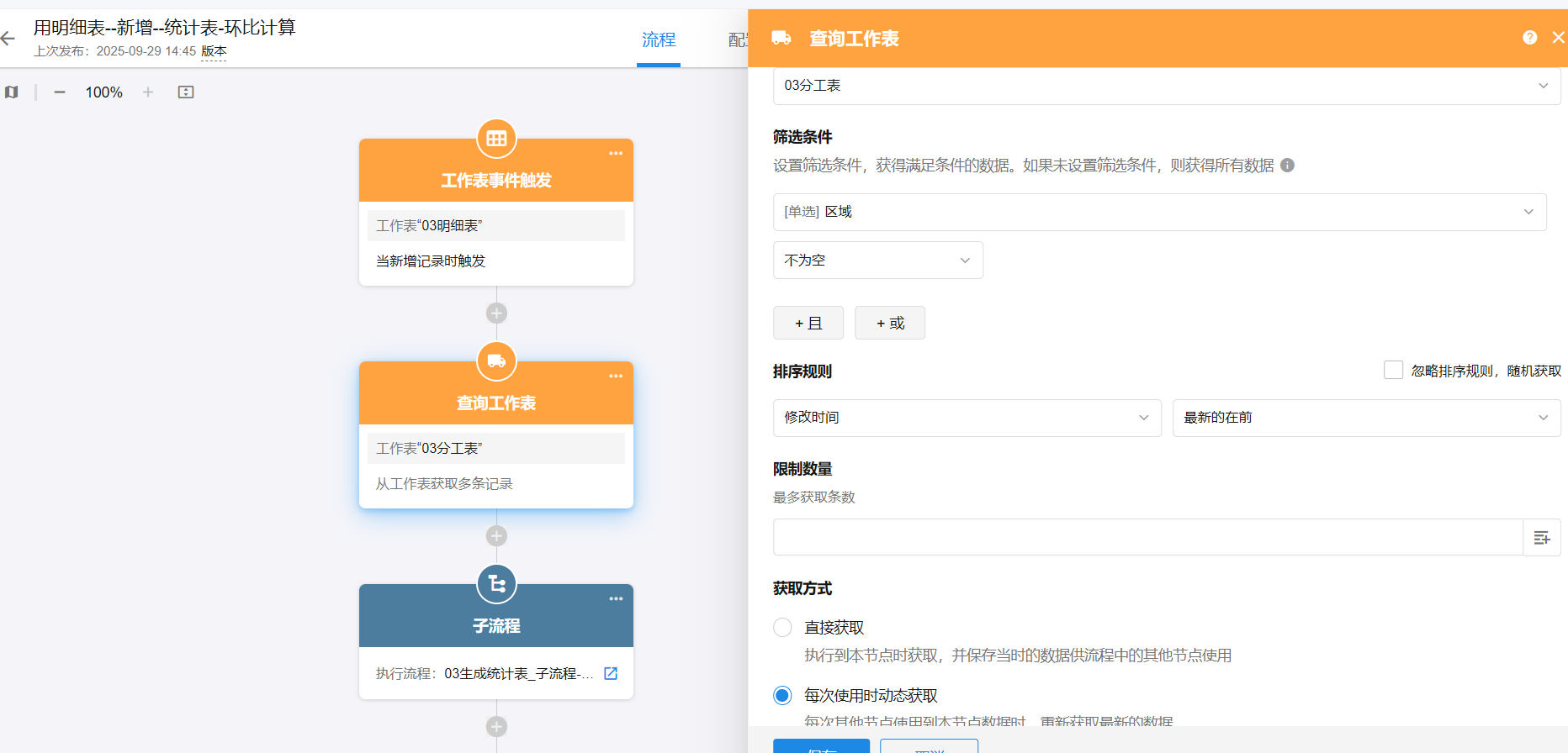

要逐条执行;并行的话,就是多条一起执行,有两条子记录同时执行判断的时候,就同时新增俩个记录了

可以再帮我看看这个问题吗,图一是出现的问题,图二是主流程,已经设置为严格串行了,图三图四的子流程新增记录的节点,不知道问题出现在哪,多试几次就会偶尔出现数据重复的问题![企业微信截图_175912886523.png]()
![企业微信截图_1759128932839.png]()

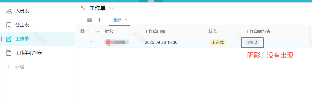

想要实现的就是:点击工作单里的子表可以跳转到,或者说是展开明细表的内容,点击明细表同理。现在的问题是:没有出现可以实现展开明细表的子表,就是那个有底色的小格子后面跟个 2 那个

这是多条关联记录,卡片/下拉框 和子表的显示区别, 点击订单表子表阴影只能显示详情页的两条子表订单记录,没有办法直接跳转到订单表详情。某个客户的订单子表阴影为空就说明这个客户下还没有添加过订单记录,所以为空很正常。

因为工作单里的工作单明细这个关联记录字段是多条关联,多条关联如果是表格形式的关联记录或子表,就没有办法在行记录列表界面直接显示多个可以点击跳转的阴影块,必须要点击进详情页才行。除非你把多条关联字段的形式改成卡片或者下拉框,但那样在工作单录入工作明细数据时就没有列表的显示方式来的方便了。
就是可以在工作单里点击有阴影的部分然后进入到明细表,明细表同理可以点到工作单,我现在出现的情况就是使用了双向关联,但是没有阴影部分,得进到详情里面添加一行才会出现阴影部分,才能点击![企业微信截图_17590492923977.png]()
