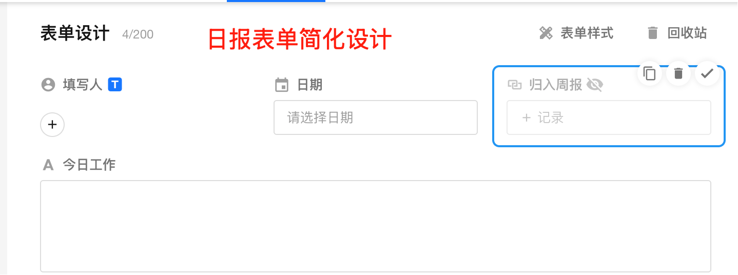

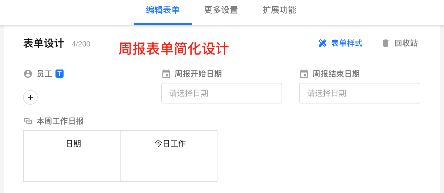

1.搭建【日报】、【周报】两张表,并互相关联。
注意:日报关联周报是关联单条数据,因为一条日报数据只会属于一条周报。周报关联日报是关联多条数据,因为一条周报里面有多条日报数据。

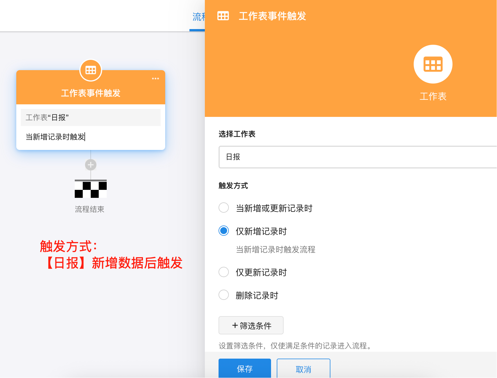

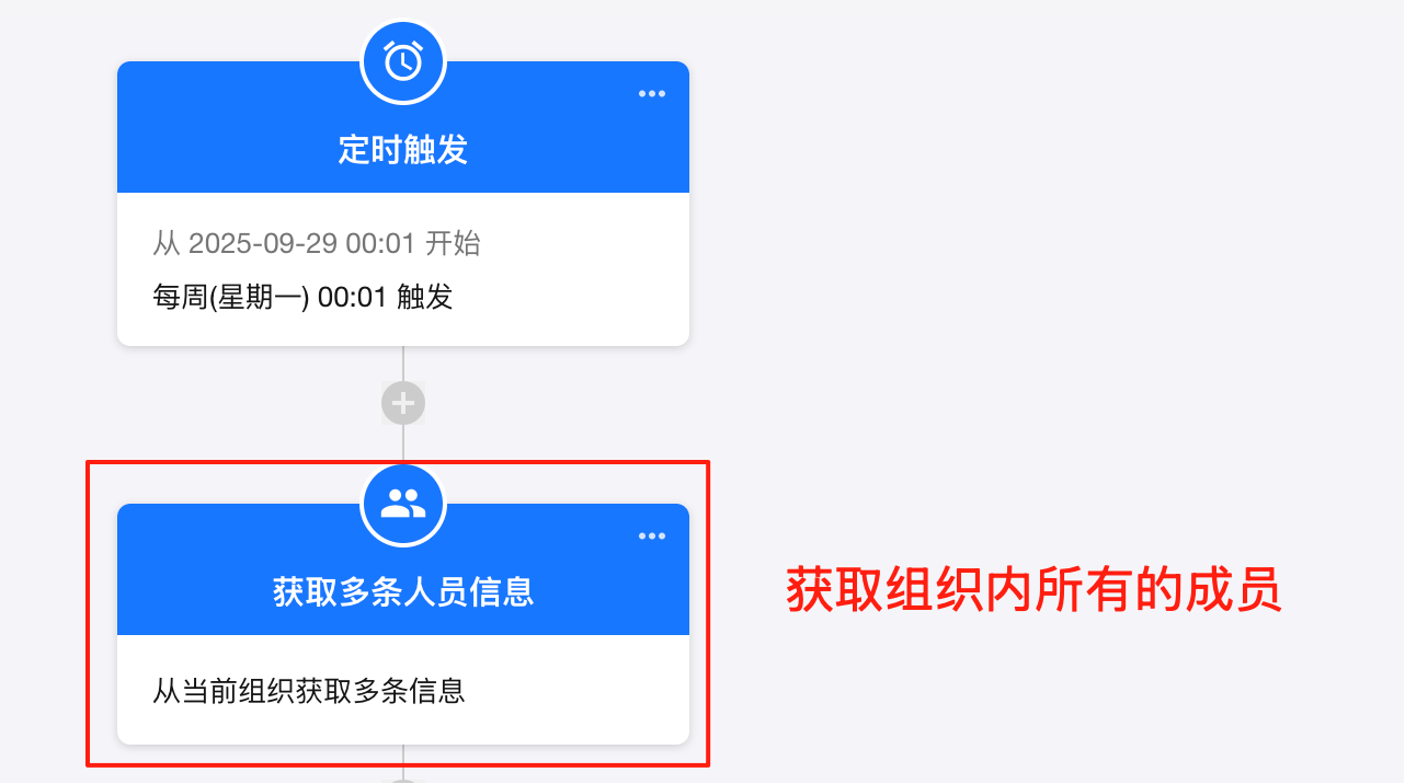

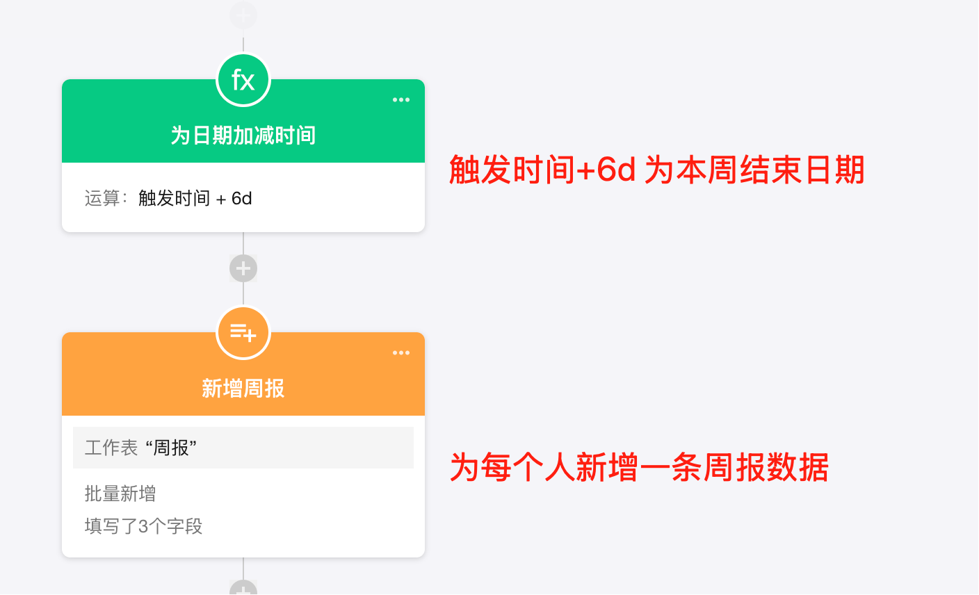

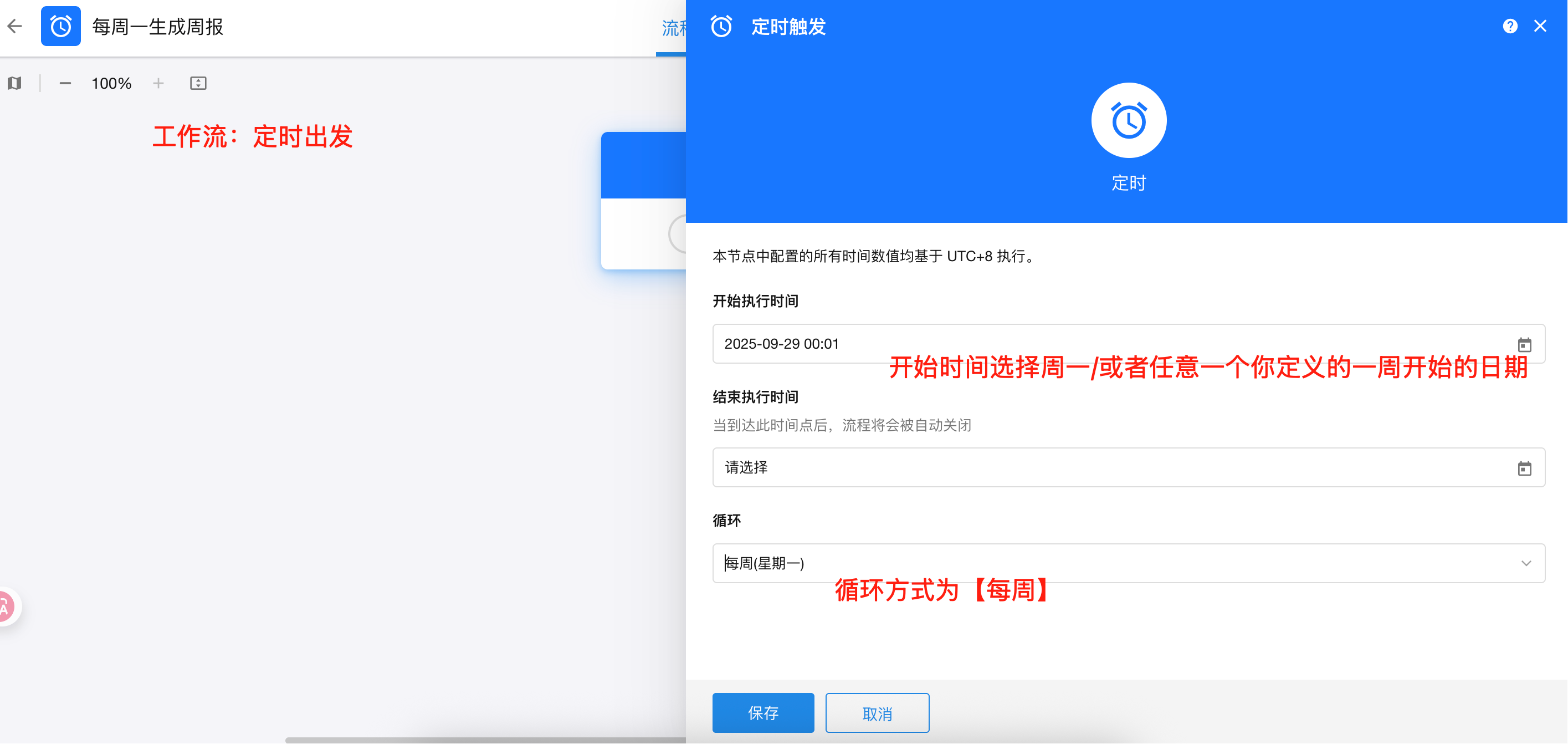

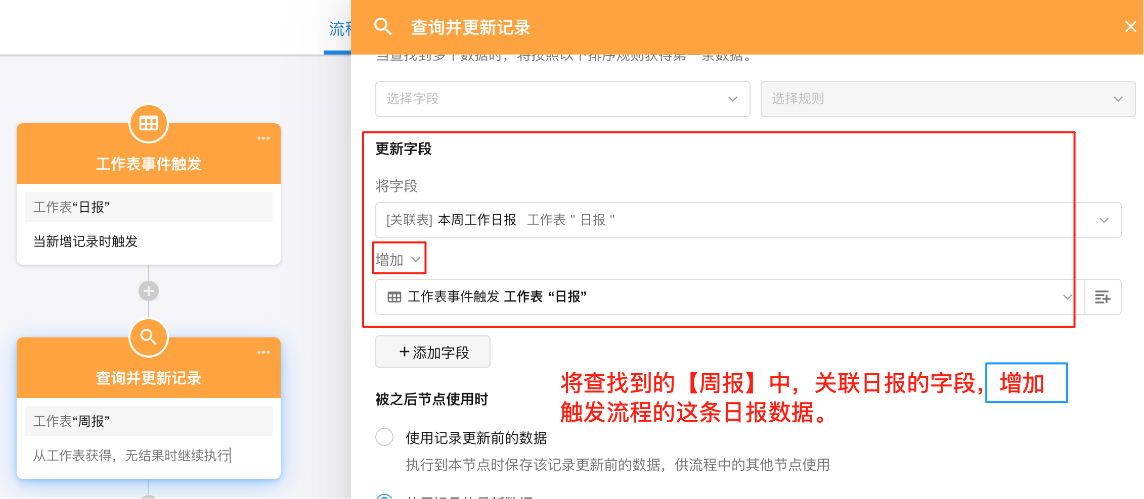

2.设计流程:
2.1 每周第一天凌晨,自动为每个员工创建一条当周的周报数据。你可以自己决定本周的第一天是周日或者周一(其实无论星期几都可以)

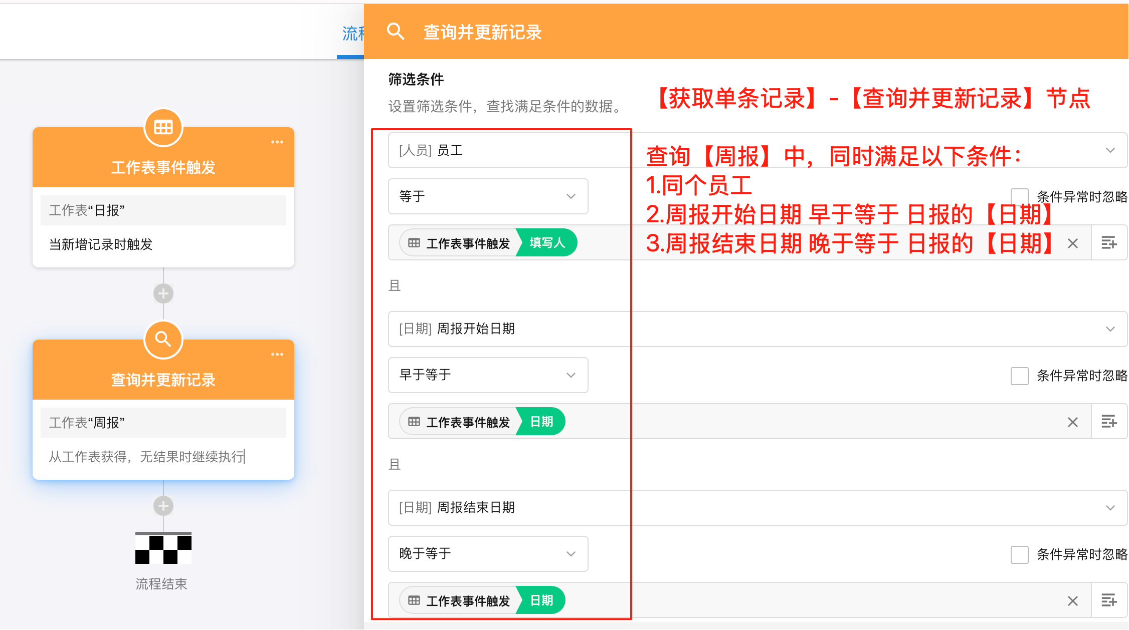

2.2 当有新的日报数据后,自动关联到对应的周报数据中。
这样就结束了。实现的效果就是:在每周第一天,自动为每个人创建一条空白的周报数据;当员工填写日报后,根据员工和日期,自动匹配关联到对应的周报数据中。
