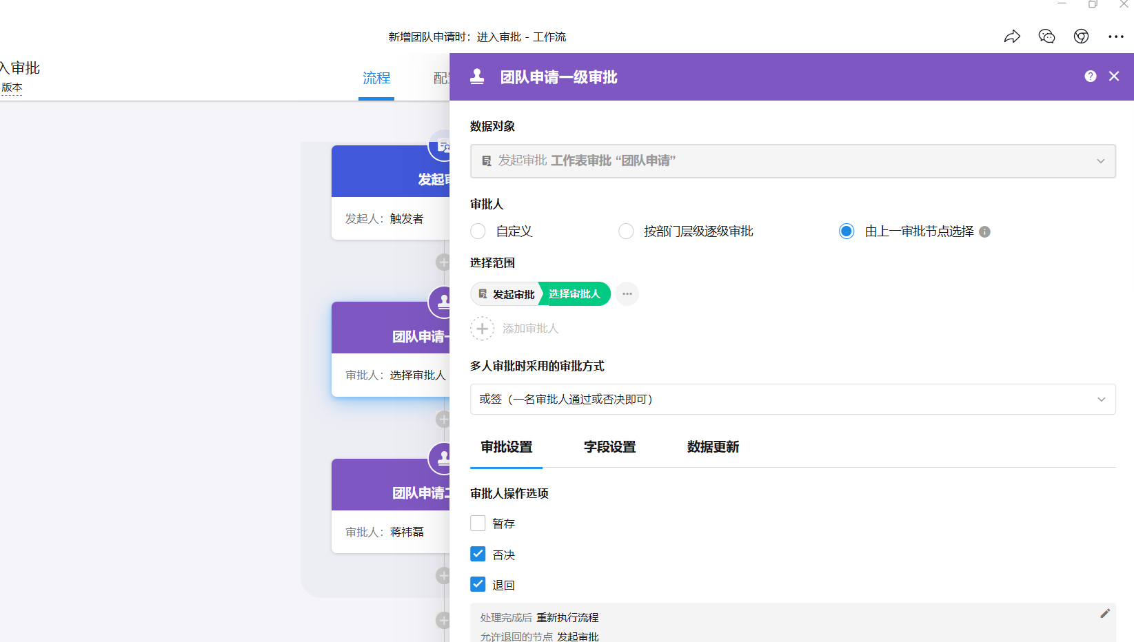

关于审批流 Makabaka.Lv.4悟道 发布于 2025-09-19 14:11 最后回复 2025-09-19 16:46:15 问答 收藏 复制链接 新浪微博 微信扫一扫 分享 10 回复644 浏览 我设置了一个二级审批流,A 是二级审批的指定人,在一级审批中可以选择 BCD 中的其中一个,现在我触发流程,BCD 都收不到消息,但当我把一级审批的审批人选择 A 时,A 可以收到消息,请教各位我这是流程设置有问题吗,如果是我应该怎么修改

第一步审批前面没有审批节点,不能选择【由上一步审批节点选择】,要直接选择自定义审批人方式,直接添加 ABC 三个人。

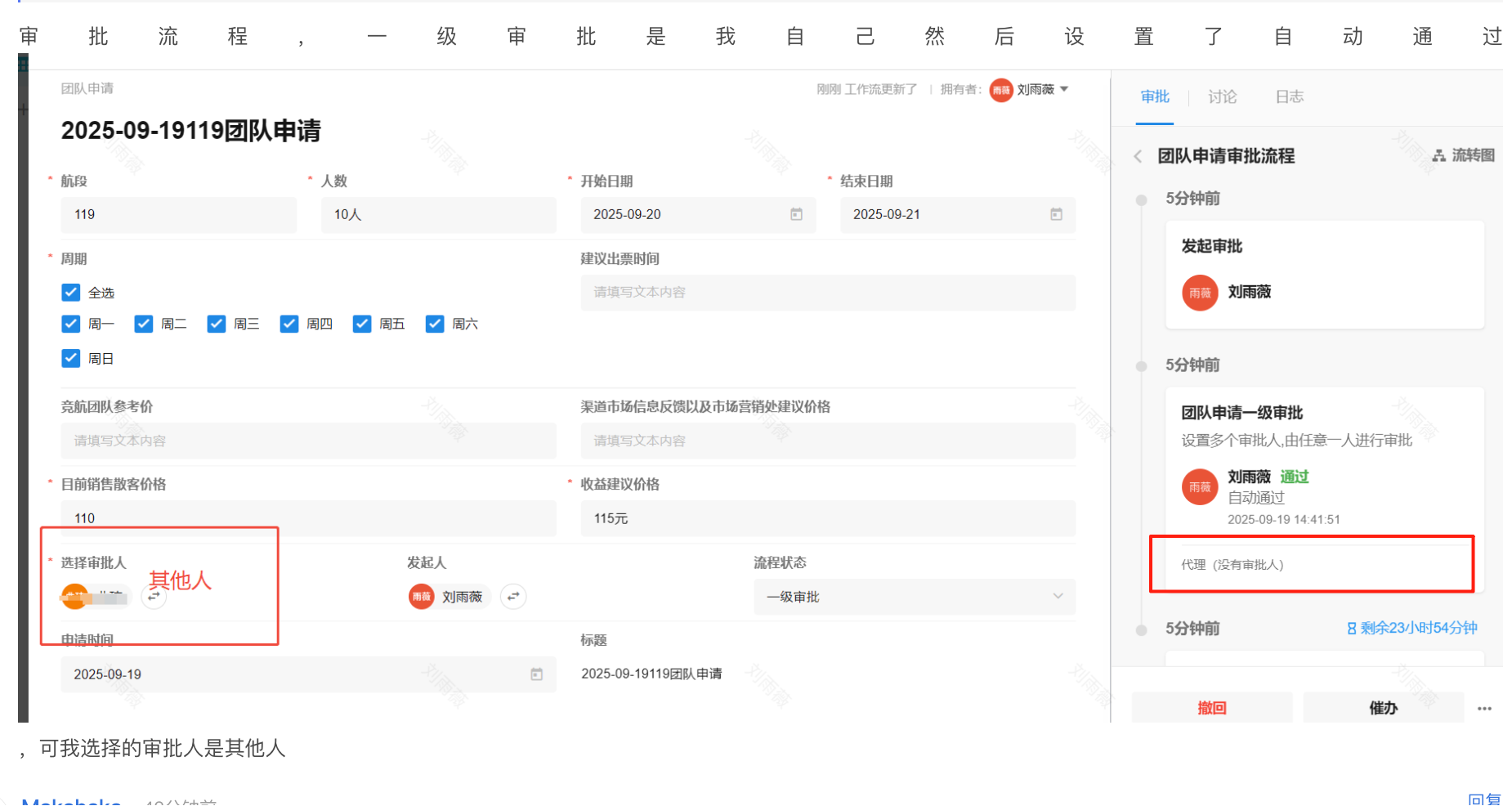

看这个提示,是一级审批的审批人为空,自动给流程拥有者刘雨薇代理了。
不是的,有选择的,试过很多次了
一级审批人是否为空,导致自动跳过了

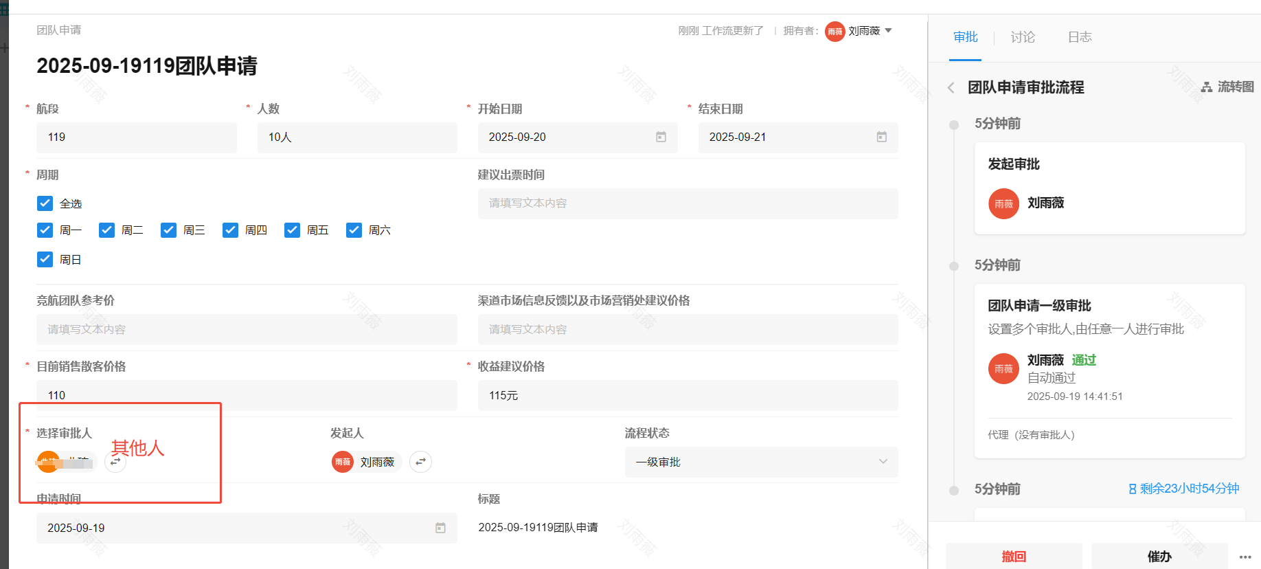

感觉像是一级审批直接变成我自己了,然后采用或签自动通过了,然后直接流转到二级审批了,所以说真正的一级审批就没收到消息,但我选择的审批人不是我自己
审批流程,一级审批是我自己然后设置了自动通过![企业微信截图_17582646107726.png]()
,可我选择的审批人是其他人

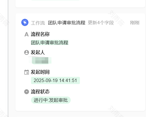

麻烦老师帮我看看,我在日志看到流程好像还在发起审批,没有到一起审批阶段![企业微信截图_17582639751380.png]()
![企业微信截图_17582639939310.png]()
触发流程后,看下审批进度中当前审批人是谁?是不是 BCD
