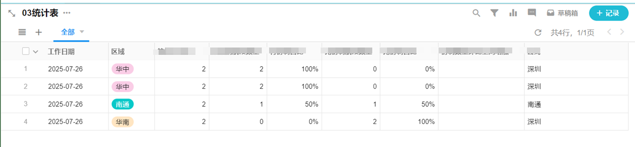

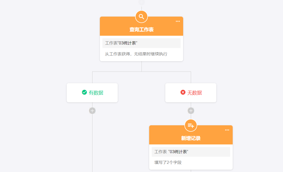

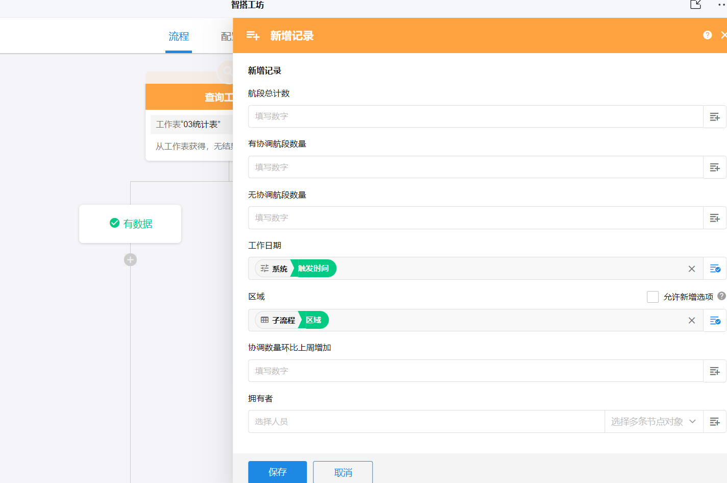

我刚试着改了好几种,一个是直接去掉分支,二是有无数据分支转成唯一分支,三是在有数据分支加了一个中止,但是这三个方法都还是一样的结果,然后我还修改了一下新增记录里面的工作日期,都不行,是不是我没理解到位![企业微信截图_1753757623826.png]()

“如果不存在,就新建”的执行逻辑,在多实例并发时,会新建 N 条一样的。

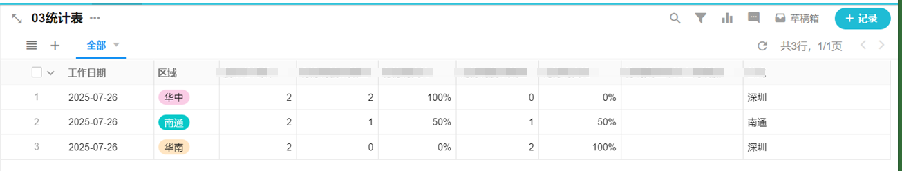

图一是正确的,大佬看看,要是能指教下更好了!!
