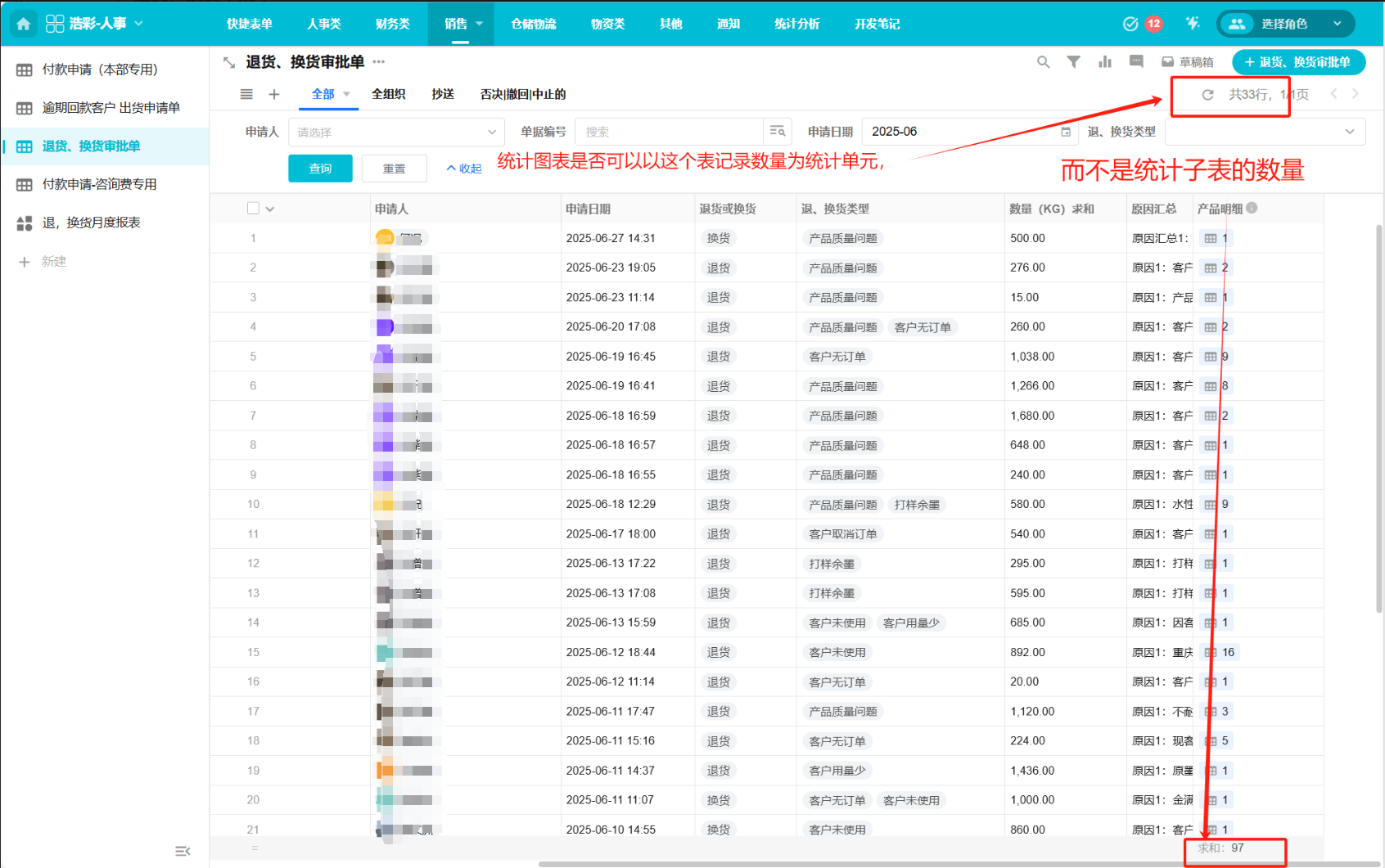

统计表的记录数量问题 M3Lv.5明道 发布于 2025-07-09 14:47 最后回复 2025-07-10 11:43:40 问答 零代码 收藏 复制链接 新浪微博 微信扫一扫 分享 12 回复738 浏览 比方说我 6 月的所有记录总共是 33 条 然后统计图这里并不是统计记录数量的,而是统计记录里面子表的记录数量,是否可以同步显示 33 条?

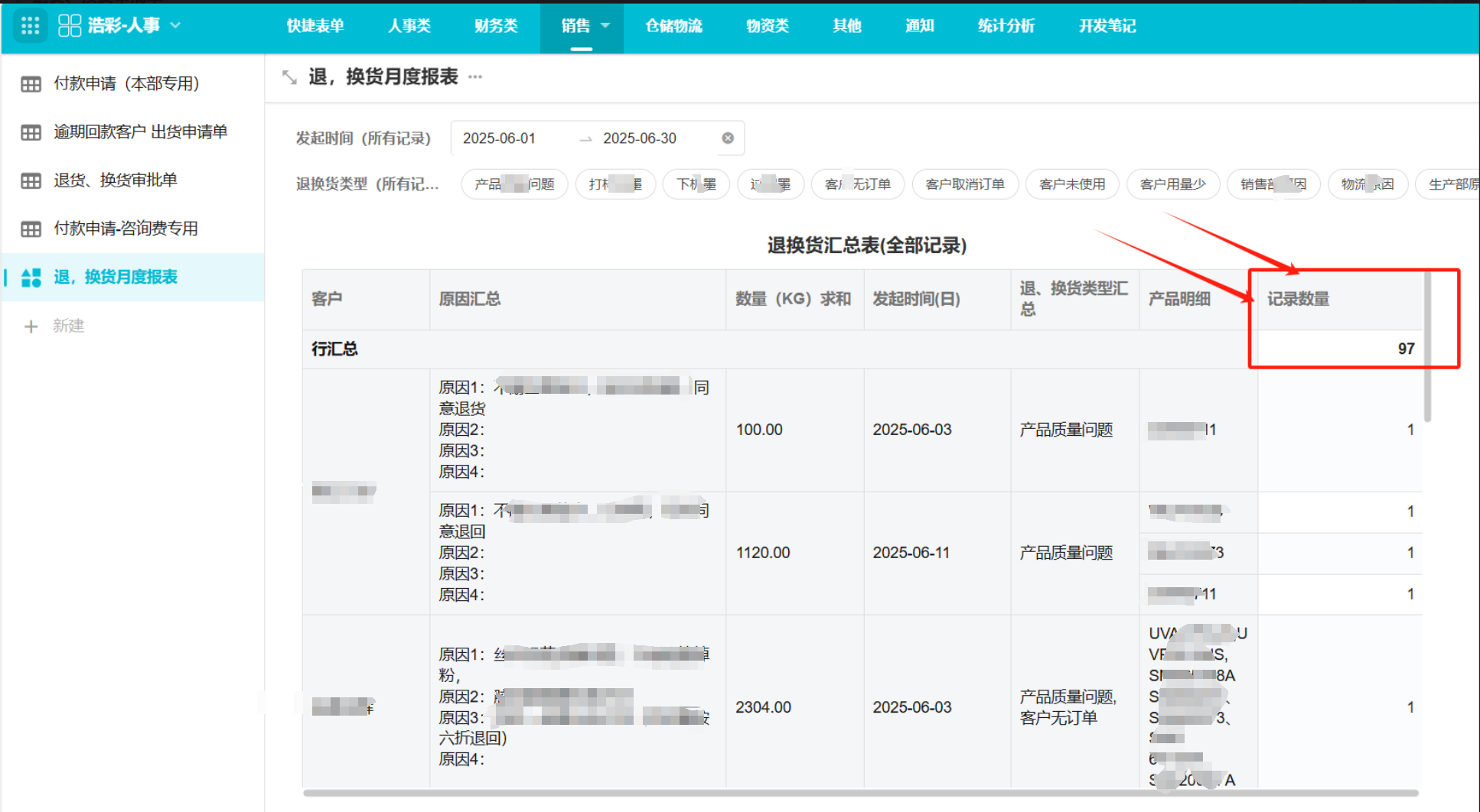

那么问题来了,你图 2 的数据来自于主表还是子表?
如图 2,最右边,纵向显示
问题来了,你这个主记录的统计数量显示在哪一行里?
因为产品明细里面有多条数量,我只要把产品明细去掉了,它才可以计算主记录数量。
现在就想在透视表上保留子表(产品明细)的同时,让它以主记录数量为准
在你的统计维度里面应该有一项是 记录数量;你这个汇总的维度是记录中子表的数量维度
那就不要用透视表格,用 数值图制作示范 | HAP
统计 6 月的记录数量,也就是第一个图的记录数量是 33 条,我要图二记录数量那里也显示 33 条
问题来了,你想统计什么
应该放在那里
你的维度设置有误
