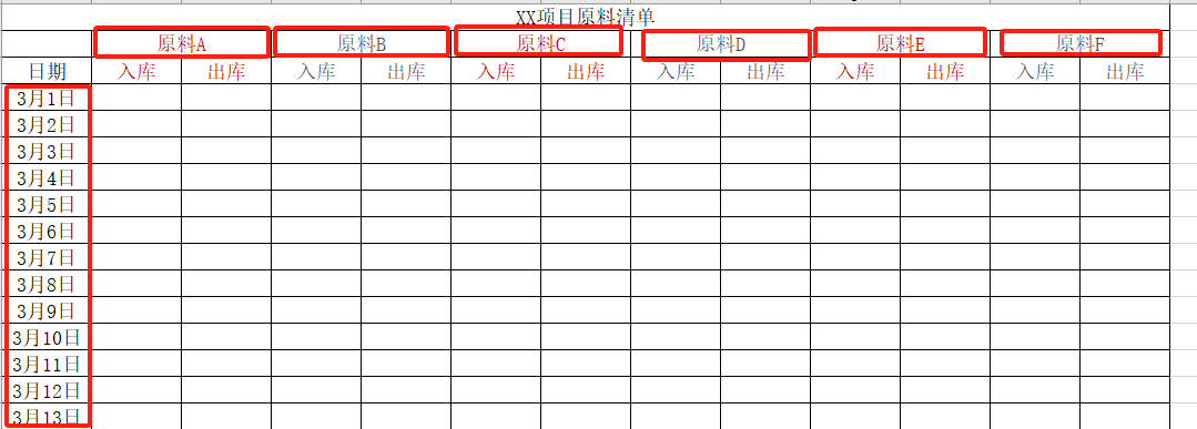

业务方有一个述求,想请教一下,如何实现? leon.caoLv.2入道 发布于 2025-06-17 13:58 最后回复 2025-06-18 10:10:19 问答 收藏 复制链接 新浪微博 微信扫一扫 分享 8 回复641 浏览 业务方有一个述求,想了很久,但不确定如何实现,所以想请教一下: 业务要求: 表每天都有人填写(节假日除外) 表头的产品名是灵活变化的(每个不同的项目,表头即产品名是固定的,但不同的表头是不一样的) 每天能看到当月其它人填写的数据。 想请教一下有啥思路?

有点没看懂,XX 项目原料清单不就是一个表吗?表里面只有表头(文本字段),入库出库人员字段,可能带一两个关联表,然后一个时间字段。

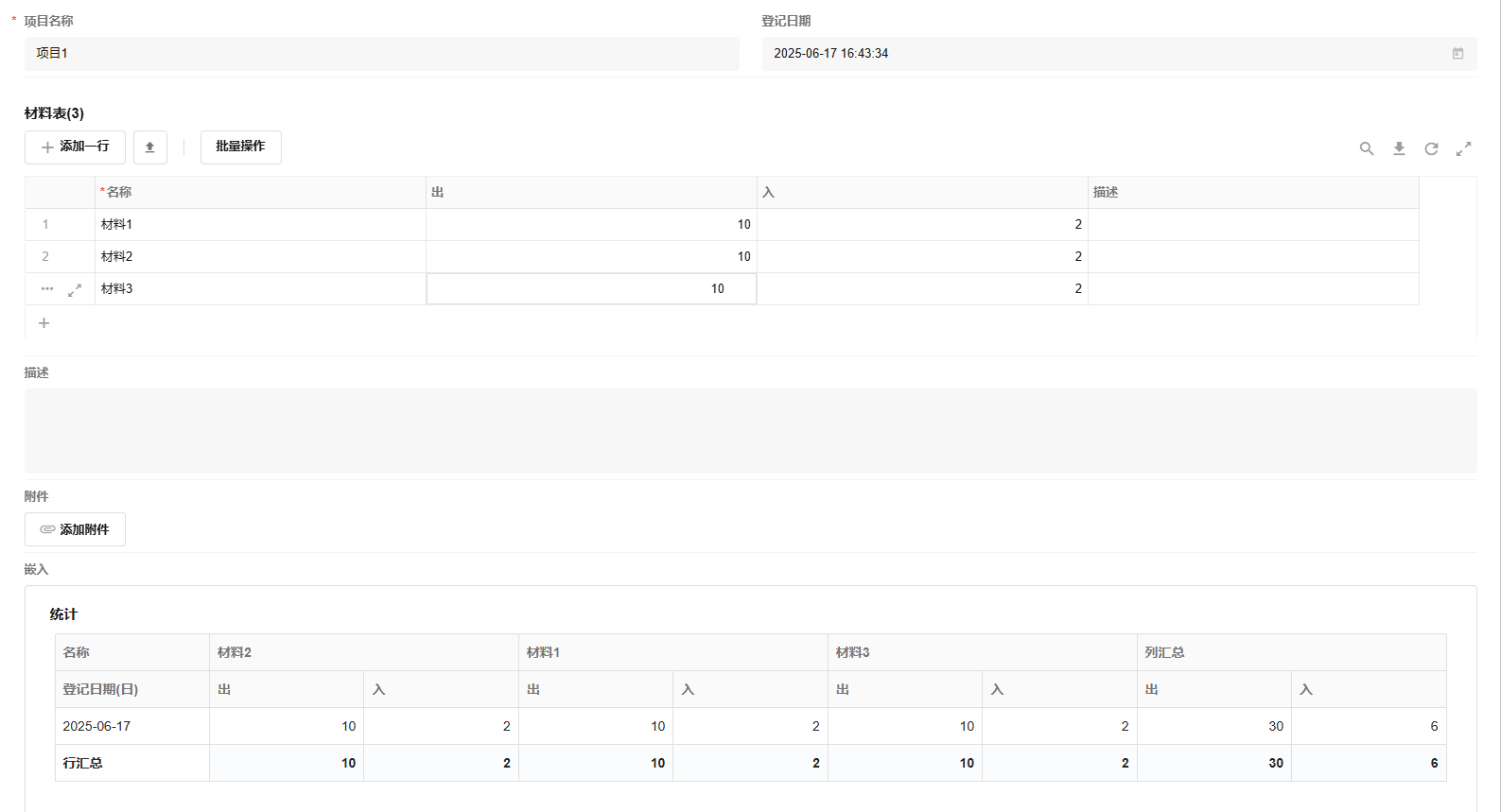

材料名称、出库、入库,这三个字段作为子表的行,那么每个项目就可以灵活组合材料
使用看板,透视表数据源为你的子表,材料名称作为列,这样出来的结果就是动态的
我做过,让业务方接受了“每月一张表”的设定,然后就简单了。(若接受每周一张表,就更简单)
一个月最多 31 天,弄张工作表,加 31 个字段,把这张表作为子表(把你的图转置一下)。
给每行记录配置“行头”字段,此例就是“原料 N”和“入库/出库”。
在交叉点上判断,若非工作日,就用工作流填个定值 n/a,再用业务规则将 n/a 格子设为只读。
