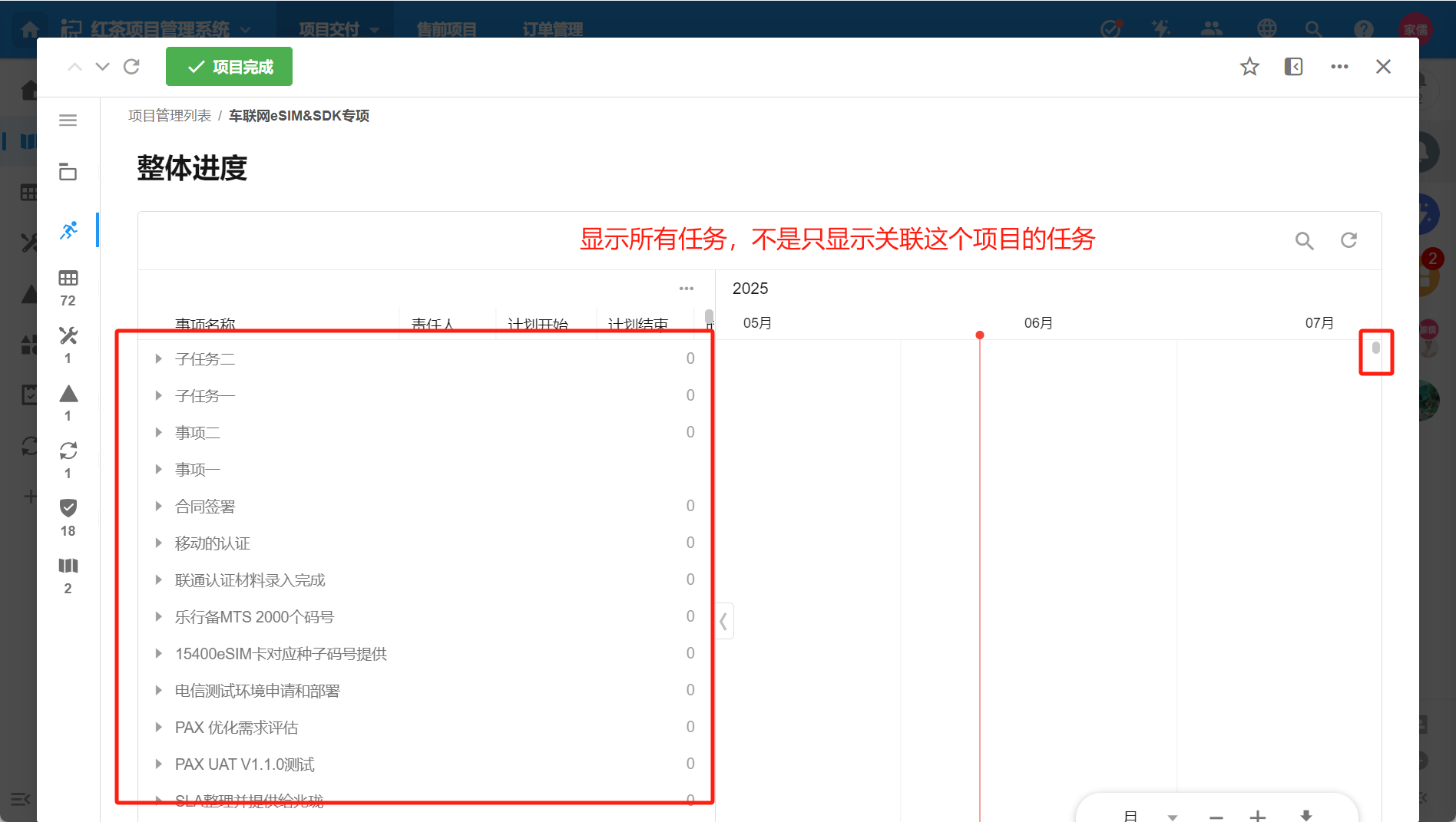

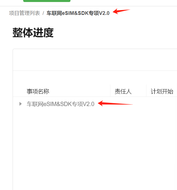

关于嵌入视图,无法显示关联记录下的任务,求各位老师指教一下(抱拳) JLv.3修习 发布于 2025-06-09 16:20 最后回复 2025-06-09 18:26:35 问答 零代码明道云APaaS 收藏 复制链接 新浪微博 微信扫一扫 分享 8 回复716 浏览 现状,事项关联到项目,在项目表单创建页面标签,在页面标签里面添加“嵌入视图”视图选择关联项目当前记录 保存后,视图显示的是所有事项,而不是显示当前项目的事项?

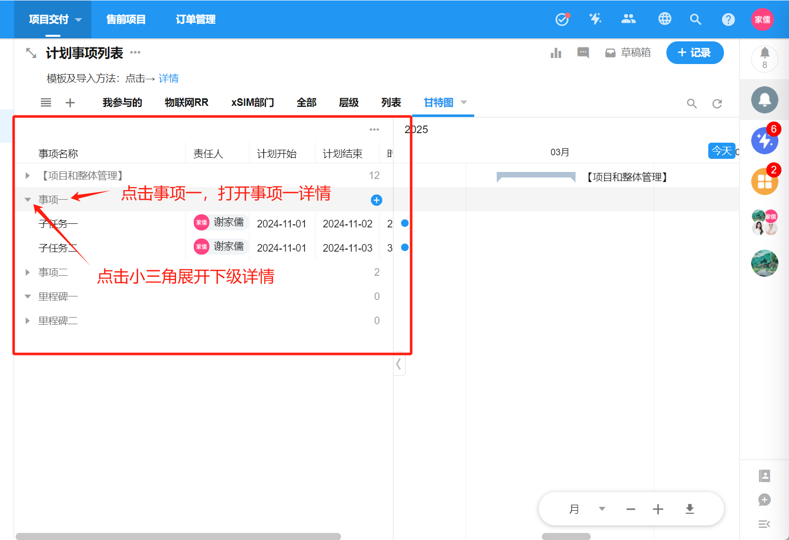

超过 3 层之后甘特图就不太好展示了,建议用树形表格,你可以找对接的顾问咨询一下
那不就只有 1 级不就没有意义了吗,老师,1 级是项目的话,无法看到每个阶段下面的任务了,只能看到阶段 2 级
甘特图分组得选择项目,不选上级任务

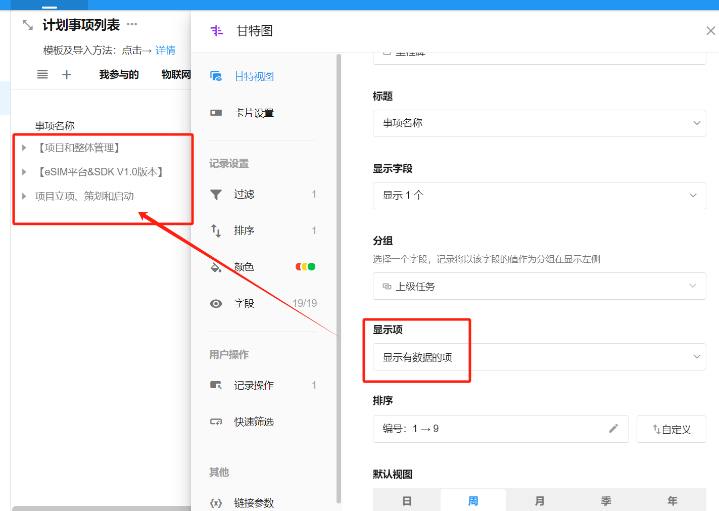

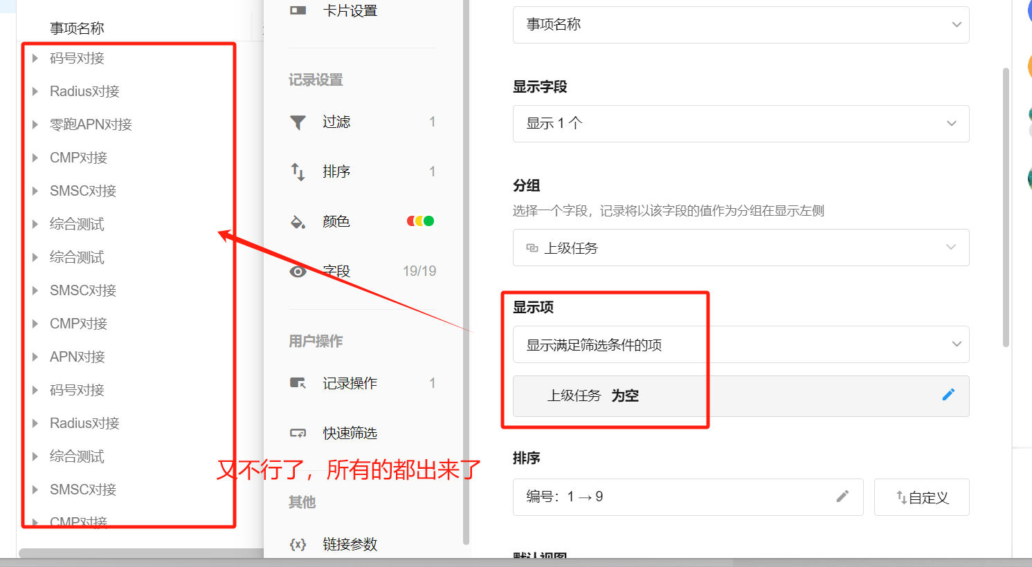

好的,老师,回到刚刚第一个问题,似乎有点问题,选择有数据,无法展示没有数据的 1 级任务,选择只展示 1 级任务,那个只显示关联记录又失效了,这个问题可以解决吗
甘特图目前只有 2 级,不能再往下查看了,可以提个需求,或者使用树形表格视图

甘特图视图配置,分组显示项,设置显示有数据的项;

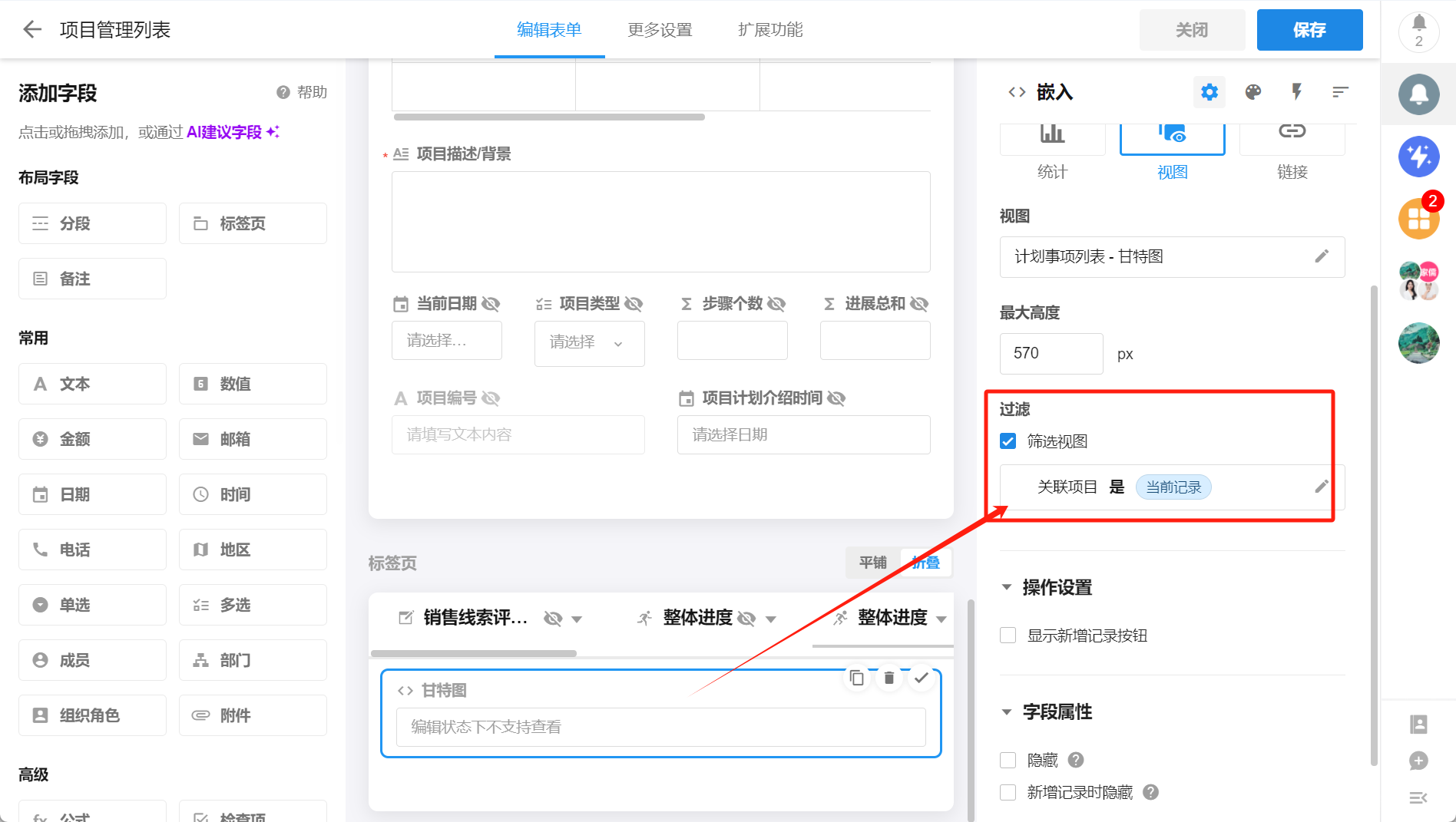

同时,嵌入视图时,勾选筛选视图,设置筛选条件,事项所属项目=当前记录
