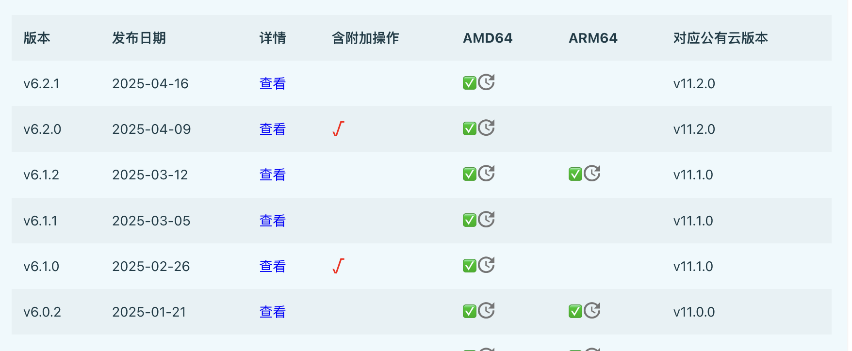

关于私有部署的版本升级问题 院长1Lv.3修习 发布于 2025-04-21 13:54 最后回复 2025-04-28 14:12:05 私有部署 收藏 复制链接 新浪微博 微信扫一扫 分享 13 回复1101 浏览 比如说我从 6.02 升到 6.21 我需要一个版本一个版本更新过来吗? 还是说我直接更新至 6.21 就行?

最好先到 6.1.2,再到 6.2.1
不要升级,血泪教训。620 和 621 资源占用莫名其妙就盯着百分之百下不来。

建议稳妥点,一个一个升级。比如一天升 2 个,中午一个,晚上一个这样。👀️
可以跨版本升级,即使是大版本也可以;注意打勾勾的内容,这个一步都不能漏掉,否则可能会出问题
看里面写的日志,6.2.0 里面需要的组件需要升级
