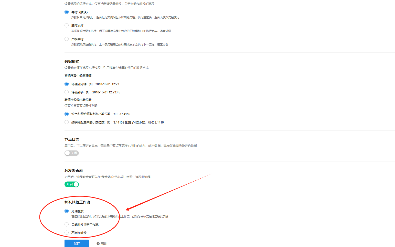

想问下关于工作流新增数据的原理 O皿OLv.4悟道 发布于 2025-04-08 10:36 最后回复 2025-04-10 15:15:48 问答 收藏 复制链接 新浪微博 微信扫一扫 分享 12 回复856 浏览 我做过一个类似合并数据的功能是 比如有个总表 A 工作表 B.C.D 基本逻辑是在总表 A 做了个工作流新增的功能将 B.C.D 的数据获取并新增到 A 上, 但最近发现个问题:B.C.D 表用工作流自动生成的新数据,新增不到 A 表上。 是不是因为工作流只抓按过提交键新增的记录,而那些通过工作流新增的记录因为没有通过按提交这个按钮新增,所以说添加不到总表 a 里面?

还要重点关注一点,你如果你工作流就是本表触发的,这个默认允许就是失效的,你还得指定一个字段,或者直接在新增的工作流里再写一个同步数据节点即可

另外,还需要检查一下,是不是你的在=B,C,D 表中新增记录的工作流的配置中是否配置了允许了触发工作流,默认允许的。是否手动关闭过。

或者 B、C\D 生成的工作流里面是不是勾选了不触发流程

你应该在表 BCD,分别做一个新增触发工作流,执行总表 A 新增的逻辑,而不是反过来
因为没有触发“表 A 新增”的条件,就不会执行这个工作流。
