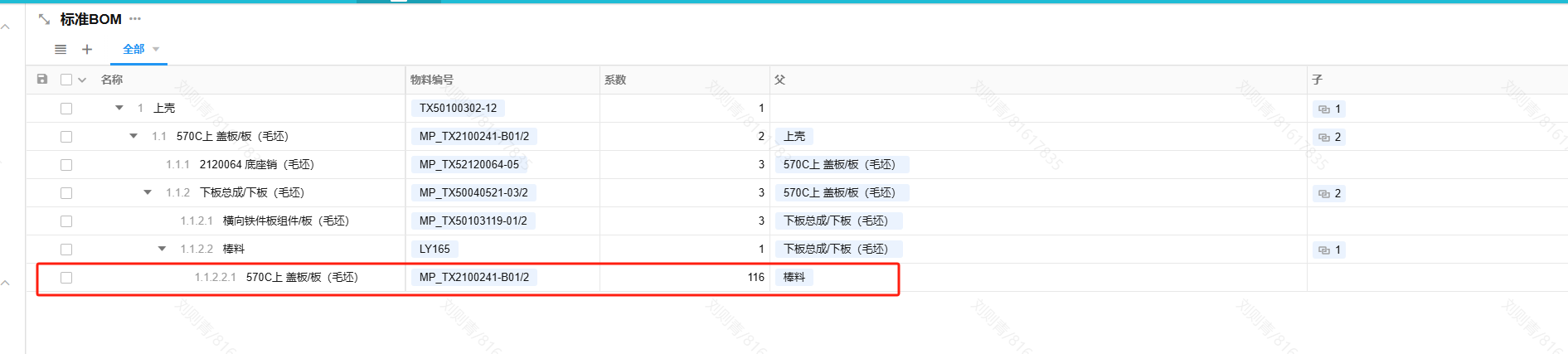

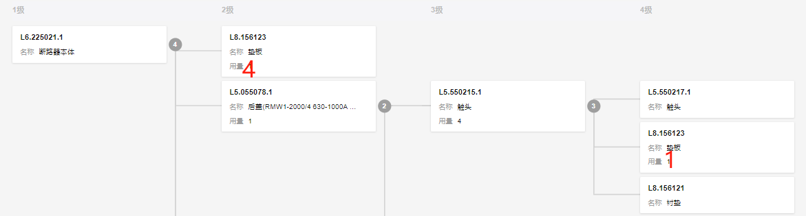

萌新求教:同一配件用于不同的BOM层级如何让系统区分 金Lv.1问道 发布于 2025-03-14 11:53 最后回复 2025-03-26 17:20:49 问答 收藏 复制链接 新浪微博 微信扫一扫 分享 5 回复659 浏览 如图:同一个配件用于 2 级 BOM 和 4 级 BOM,所需数量不同,修改其中一个数量后会把另一个也覆盖掉 请问如何解决?
引用关系错了,你这两个子级明细指向的同一条记录导致的。
1 个产品有 N 个制造方案(BOM),1 个制造方案(BOM)对应着 N 个物料,这是第 1 级。
再把物料视为产品,继续第 2 级 …… 至第 N 级展开。
所以,全都展开应该是“产品 - BOM - 产品 - BOM …… BOM - 产品”这样的层级顺序。
感谢你的回复,我知道问题在哪里了,应该是 bom 只关联了单一的产品
改动后,
不存在你说的问题,我估计问题在你的表单设计上。或者如果你是工作流改动,注意检查一下你的工作流数据筛选项
你人工修改的时候会变吗?
