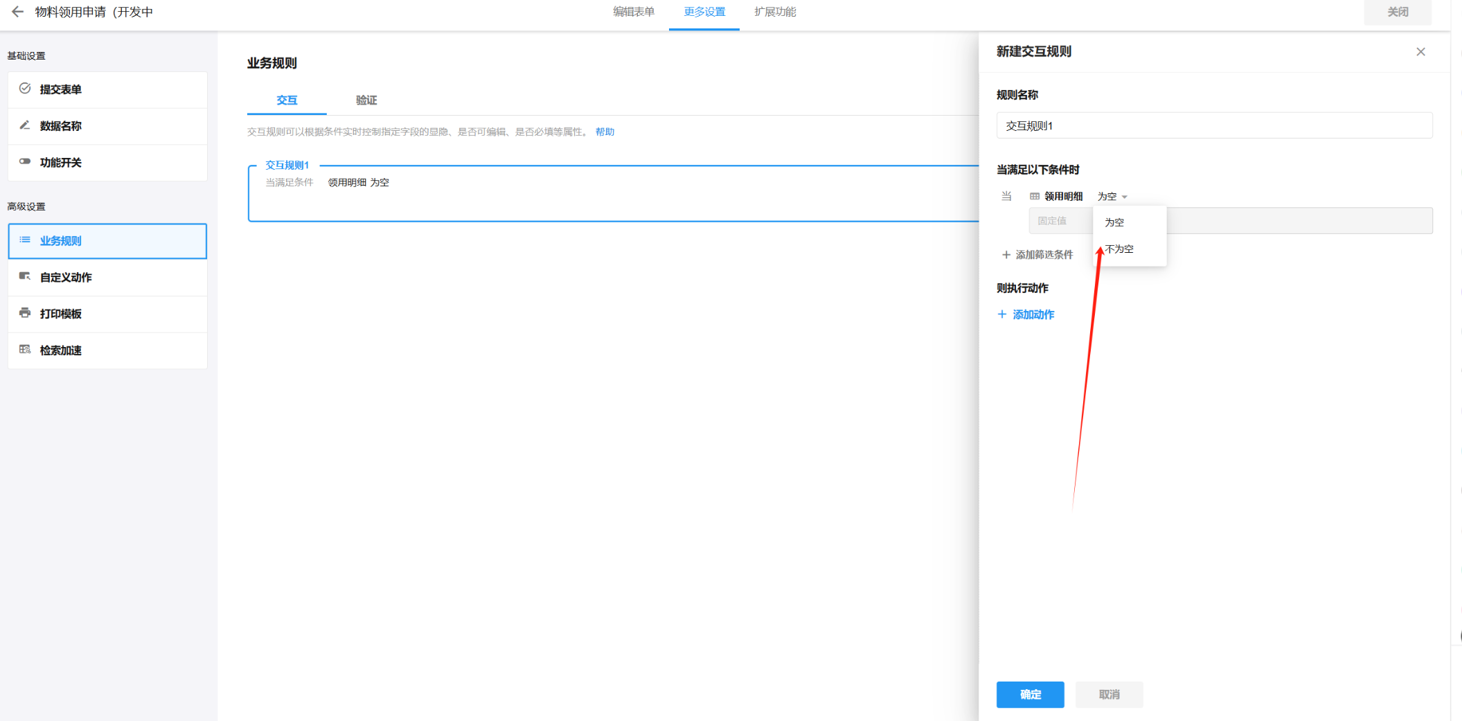

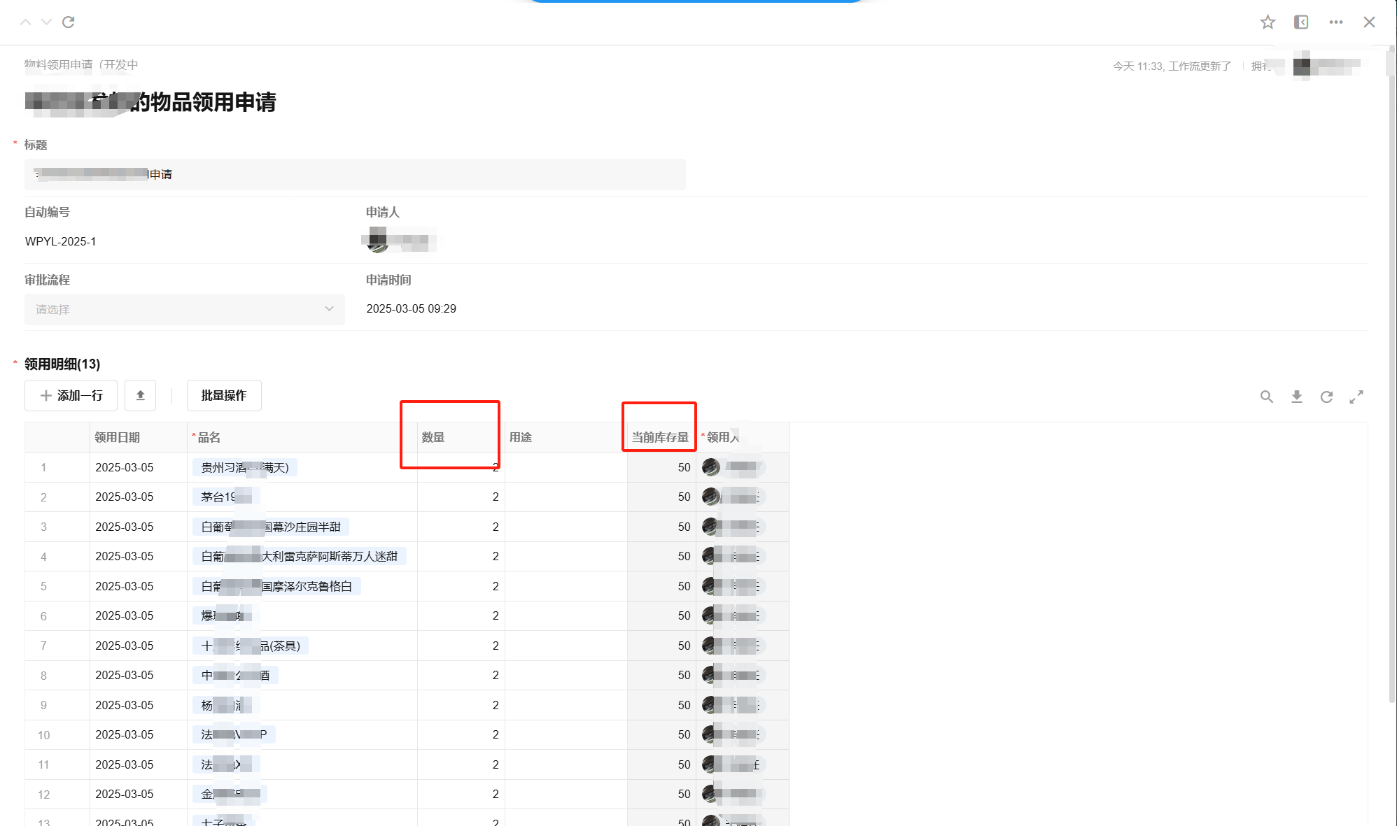

业务规则如何直接控制非实体子表字段 M3Lv.5明道 发布于 2025-03-05 13:43 最后回复 2025-03-07 14:55:21 问答 零代码 收藏 复制链接 新浪微博 微信扫一扫 分享 11 回复829 浏览 比如说领用数量不得高于库存数量,但是业务规则无法控制
肯定不可以,肯定要对应哪个品的,不然就不要明细子表了
在子表中 加个公式字段 领用数量-库存数量,然后在主表汇总这个字段,过滤数量 >0 的。最后在规则-验证中设置 汇总字段不能大于 0。这样是否可以?
不过不能提示具体哪个品的数量不足。只能说明在领料明细中有库存不足的情况。
如果不可避免,那就只能这样了 O _ O
对的,区区为了一个小规则,要增加一个工作表,意味着后续可能要多维护一个表,==之类的...
懂了,那这种确实只有转化实体表才可以

可以在子表中设置业务规则的验证,数量 > 库存 时提示错误
对,没用
主表加一个汇总字段,用于记录子表某个字段的已填数量,未填写数量,要求未填写数量不等于 0,但这样无法精确控制。
没别的办法了么
只能把子表转为实体表后在子表里面控制
