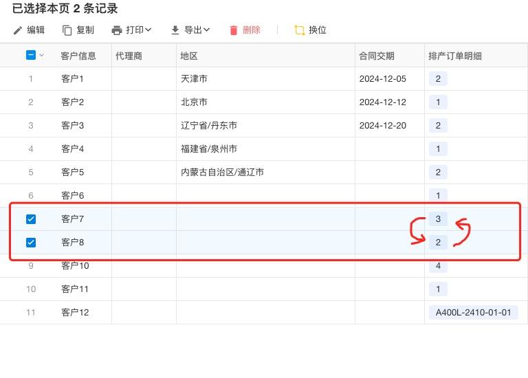

关联表怎么实现关联对掉?
玄言灵韵Lv.3修习 发布于 2024-12-11 17:25 最后回复 2024-12-18 15:27:01 问答 零代码
20 回复1164 浏览

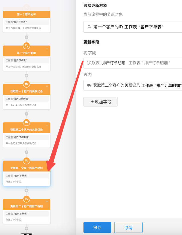

应该是配置错了。 按钮必须是多条数据源,触发后,从触发节点(实际就是你勾选的两条记录)分两次获取两条记录,再进行后面的流程。 https://help.mingdao.com/custom-action/introduction#%E7%A4%BA%E4%BE%8B3%E5%8B%BE%E9%80%89%E5%A4%9A%E6%9D%A1%E8%AE%B0%E5%BD%95%E6%89%A7%E8%A1%8C%E4%B8%80%E6%AC%A1%E5%B7%A5%E4%BD%9C%E6%B5%81
应该是配置错了。 按钮必须是多条数据源,触发后,从触发节点(实际就是你勾选的两条记录)分两次获取两条记录,再进行后面的流程。https://help.mingdao.com/custom-action/introduction#%E7%A4%BA%E4%BE%8B3%E5%8B%BE%E9%80%89%E5%A4%9A%E6%9D%A1%E8%AE%B0%E5%BD%95%E6%89%A7%E8%A1%8C%E4%B8%80%E6%AC%A1%E5%B7%A5%E4%BD%9C%E6%B5%81
对换位置.mp4
已实现功能,最初的自定义按钮没有选择多数据源。造成的运行不成功。

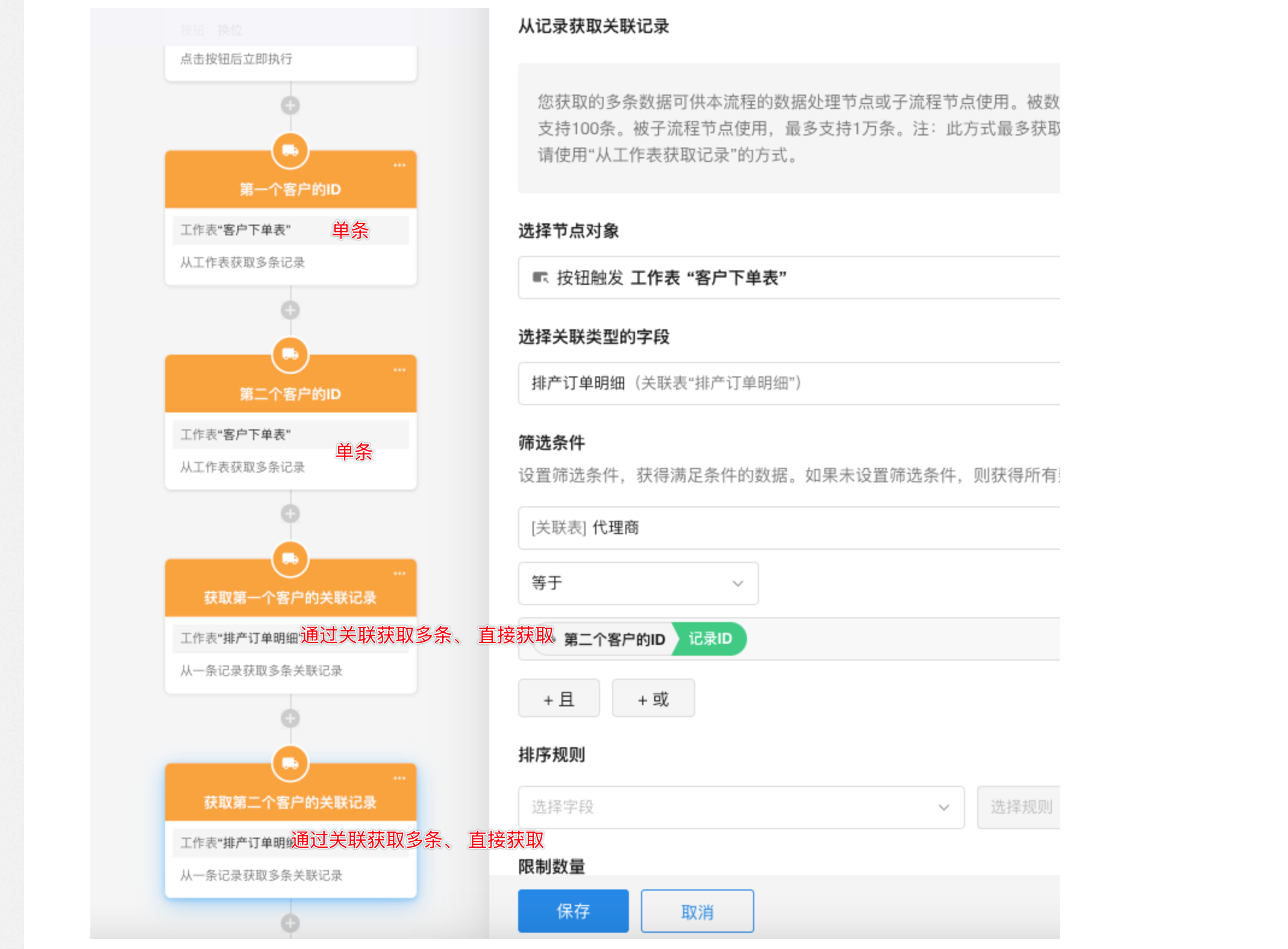

李恩涛 2024-12-18 11:57:14
[图片]
大佬,还有其他办法么?

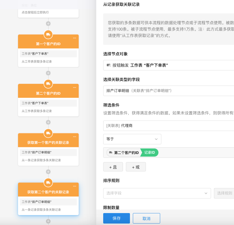

玄言灵韵 Lv.3修习 2024-12-18 12:50:09

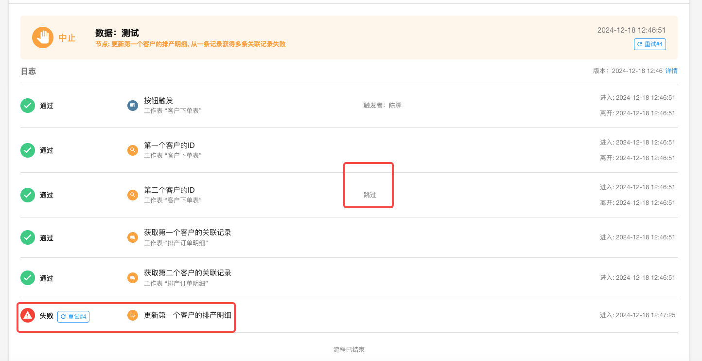

[图片]
运行失败了,在获取第二个客户 ID 的时候跳过了。然后在更新数据的时候就报错了。

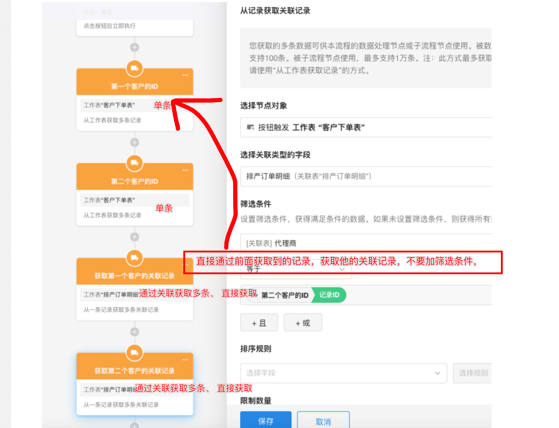

李恩涛 2024-12-18 11:38:28
[图片]
根据您说的内容调整之后,现在还是出现两个清空的情况。我这边单独检测了一下,显示为获取的关联记录内容为空。

玄言灵韵 2024-12-18 10:49:47
[图片] 是这样么?
是这样么?

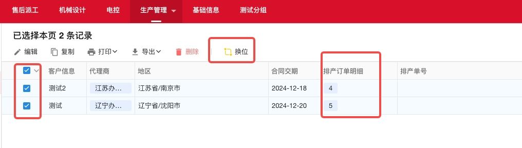

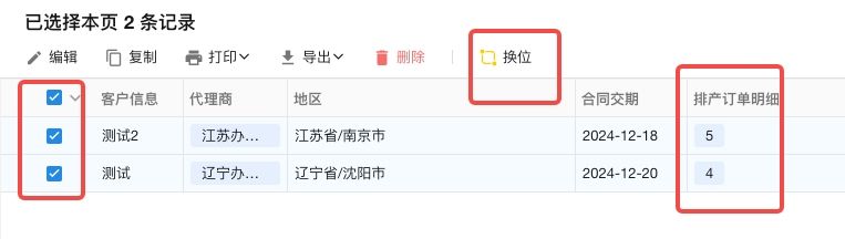

玄言灵韵 Lv.3修习 2024-12-18 10:52:58
20241218105225.mp4
顺序执行下来之后,两条都被清空了。

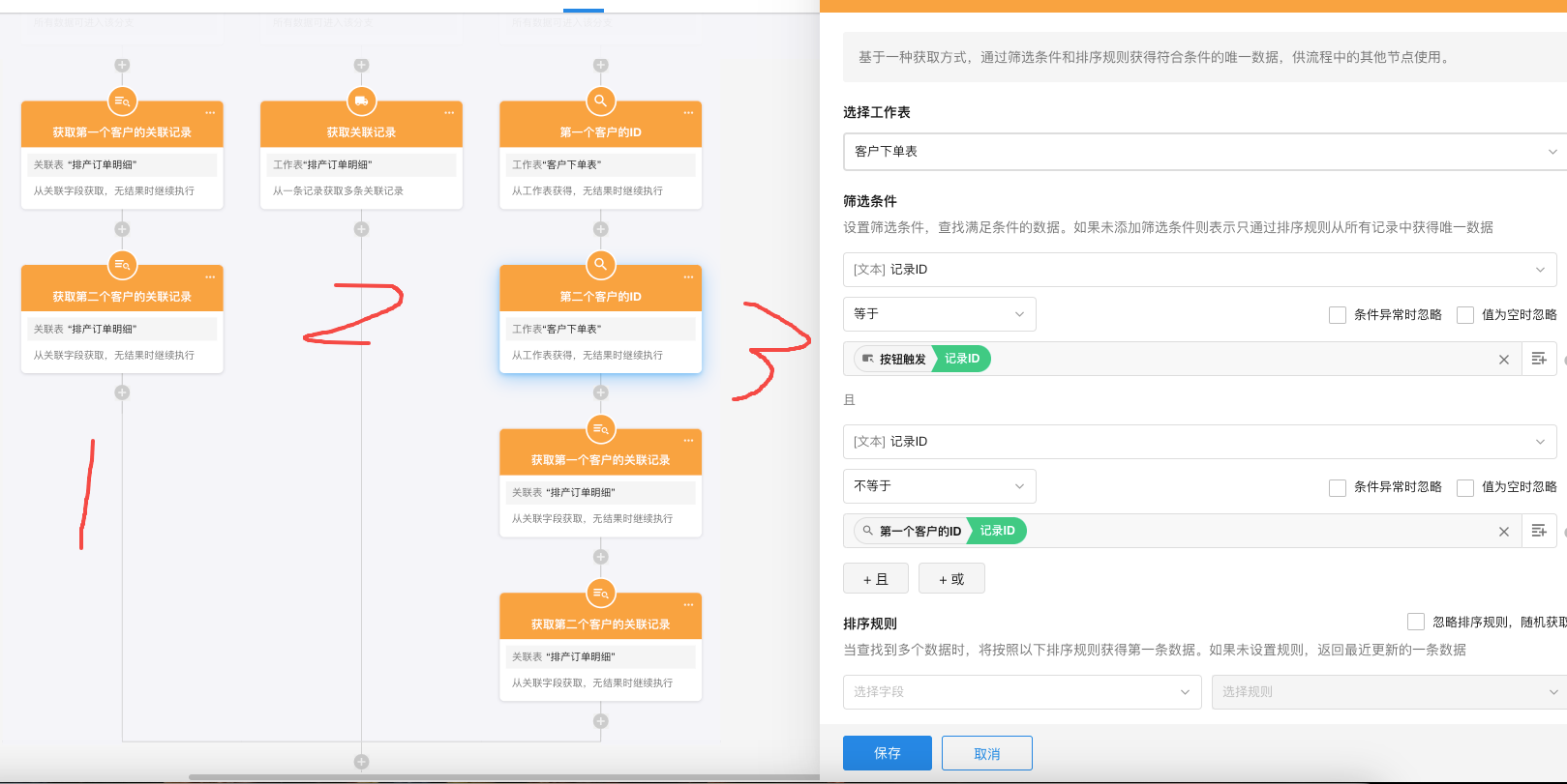

是这样么?

[图片] 您说的是第三种么?
您说的是第三种么?
是的,不过获取关联明细要用获取多条节点,看截图获取的是单条。

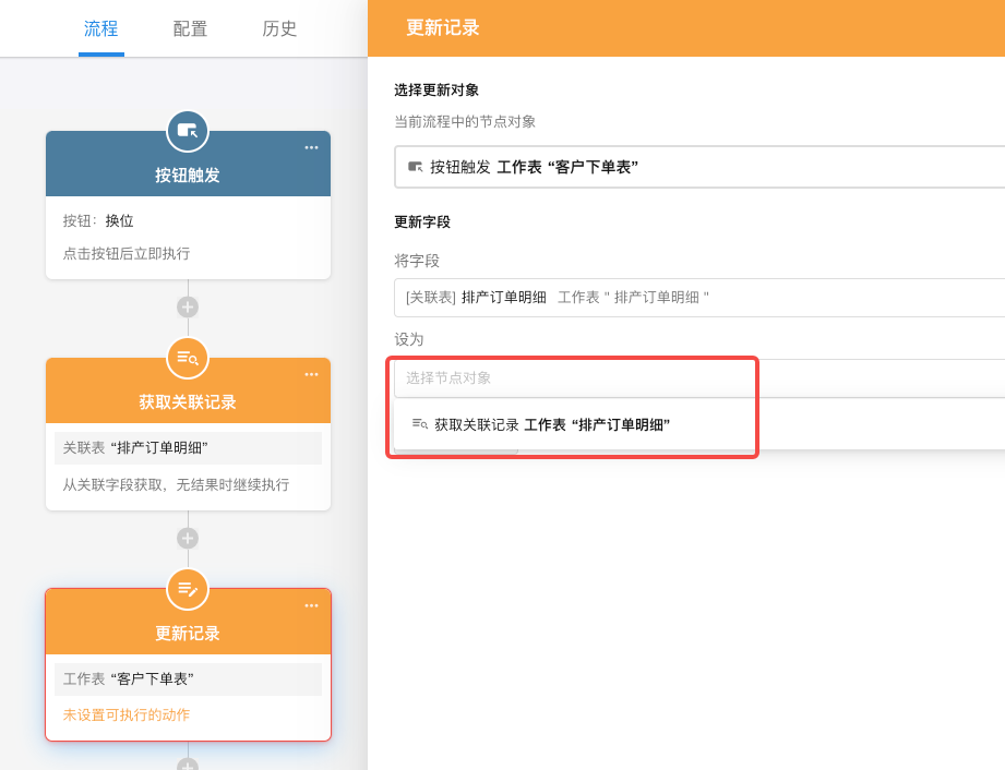

Bruce 2024-12-11 17:37:04
手动 工作流的话,先用一个节点 A 获取客户 7 的关联记录,然后将客户 8 更新给客户 7,最后把 A 更新给客户 8
手动
突然发现一个问题,我这样直接获取好像分辨不出来那个是哪个呀?
就好比如说,我没办法分辨我获取的是“客户 7”的排产订单明细关联;还是“客户 8”的排产订单明细关联呀!
