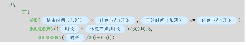

直接给你个公式
两个图接起来看。。。。其中
这个是通过时间戳计算出来的这样可以实现跨天的时间计算
一天定义两个工作时段,0.5 天/时段,计算请假时间包含了多少个时段
