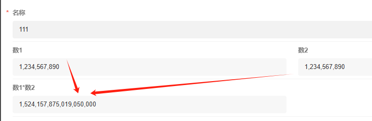

问题一:
用 API 从 JSON 获取了 18 位的数字,在平台中直接输出到文本字段或使用代码块转为文本,都会显示为科学计数法格式。
如果使用 fx 函数强制转换为字符串,则只能显示前 17 位,最后一位为 0。
请问还有没有其他的办法,能实现对 18 位以上大数字的精确处理?
问题二:
对于该问题,我想到了可以用 PYTHON 代码块将 JSON 对应参数两侧加上双引号,直接改成字符串。
但是,似乎这个平台的 API 功能(WEBHOOK、封装流程)也没有办法直接接收文本,只能对 JSON 进行解析。
假设我接受的 JSON 就是 18 位数字没法改的情况,是不是就没办法了?
