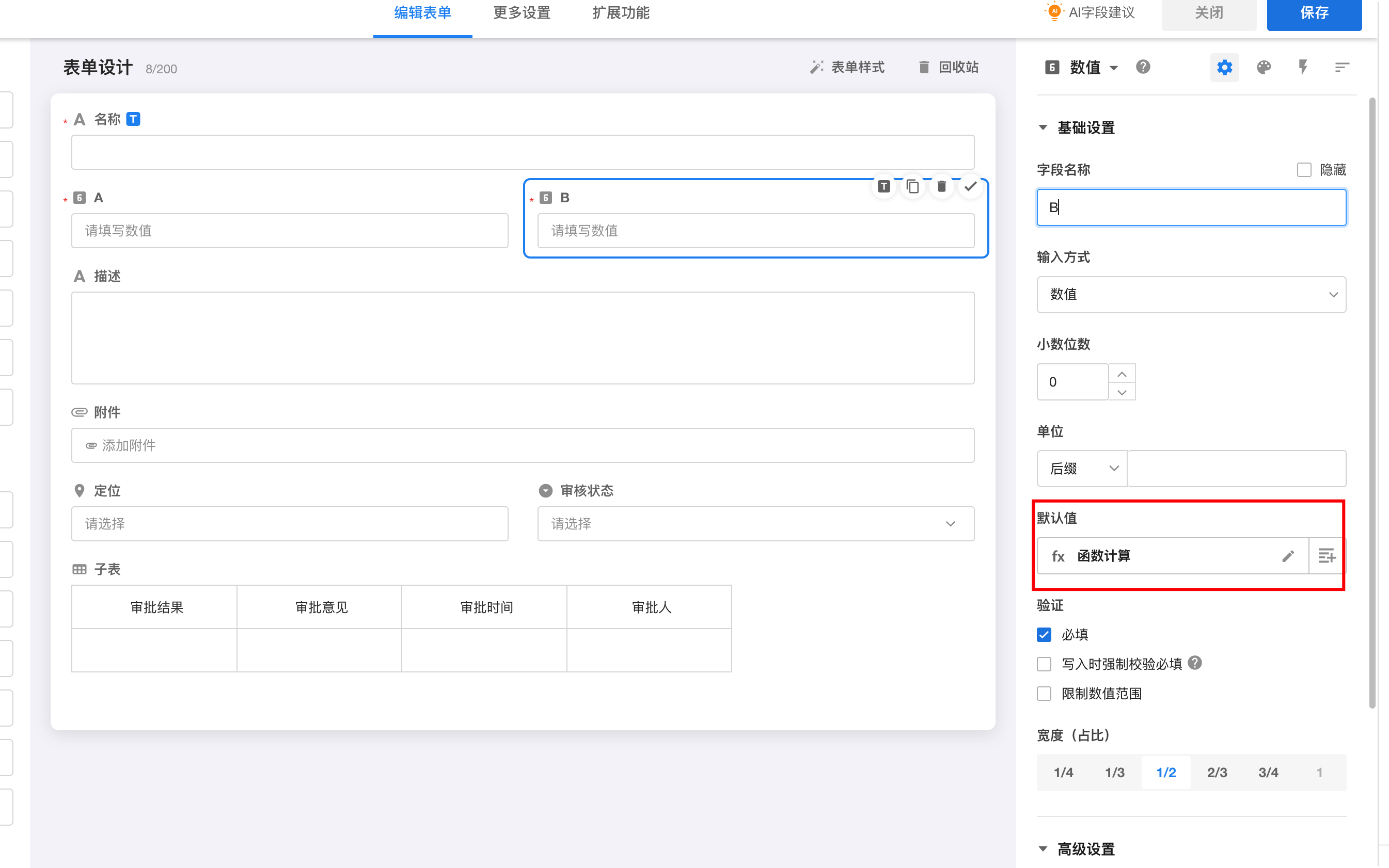

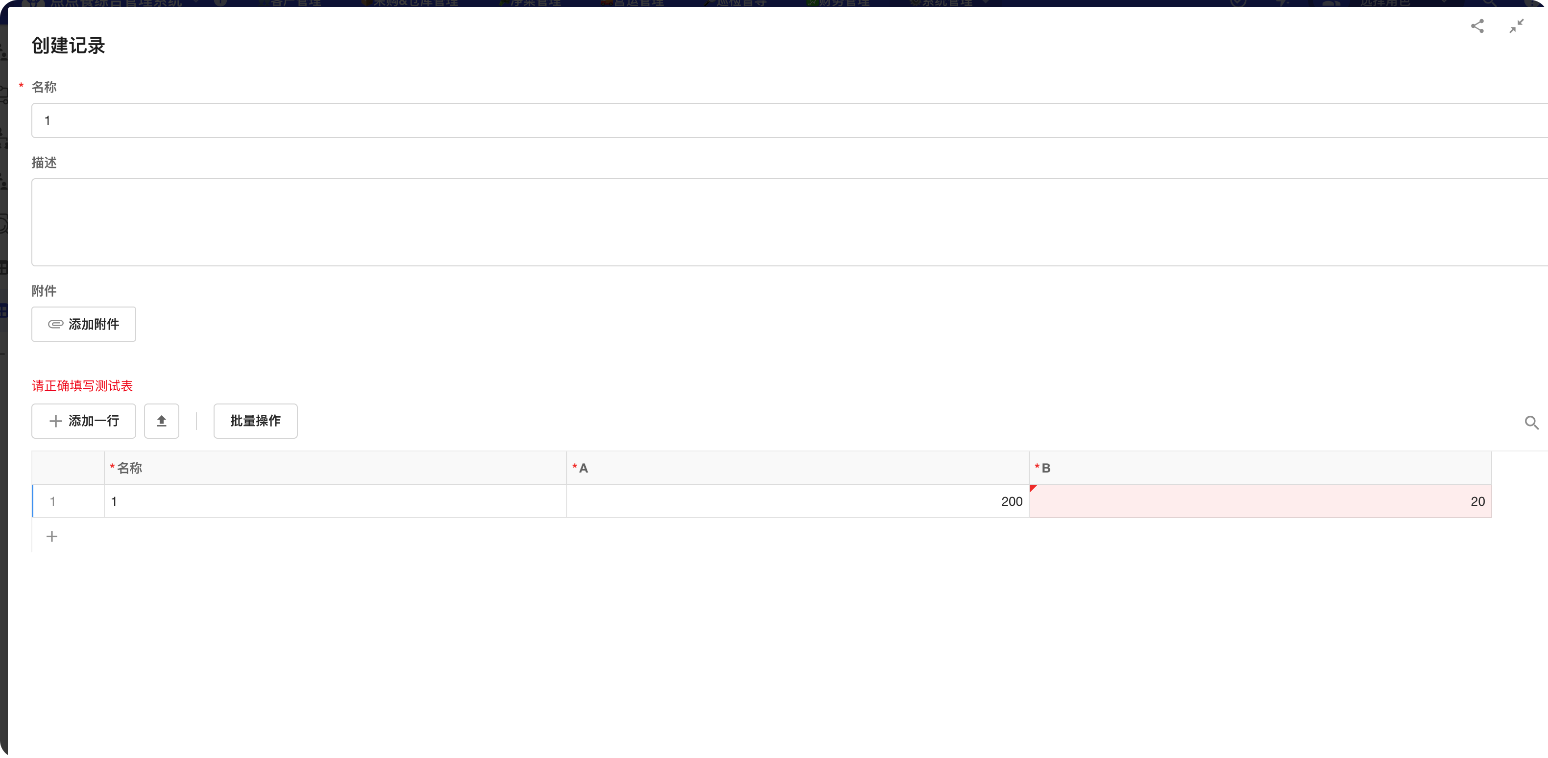

两个数值输入组件怎么互相计算后同步 daerdaiLv.4悟道 发布于 2024-11-03 18:35 最后回复 2024-11-16 09:19:05 问答 收藏 复制链接 新浪微博 微信扫一扫 分享 6 回复1021 浏览 比如 A 默认是 B*10,B 默认是 A/10,当 A 输入 50 后,B 自动填充 5,当 B 输入 6 后,A 自动填充 60,虽然这两个数值在页面上实现了互相填充,但是保存时,却提示未正确填写(这两个值都是必填项),应该是后端保存时的验证没通过,不知道怎么解决这种情况

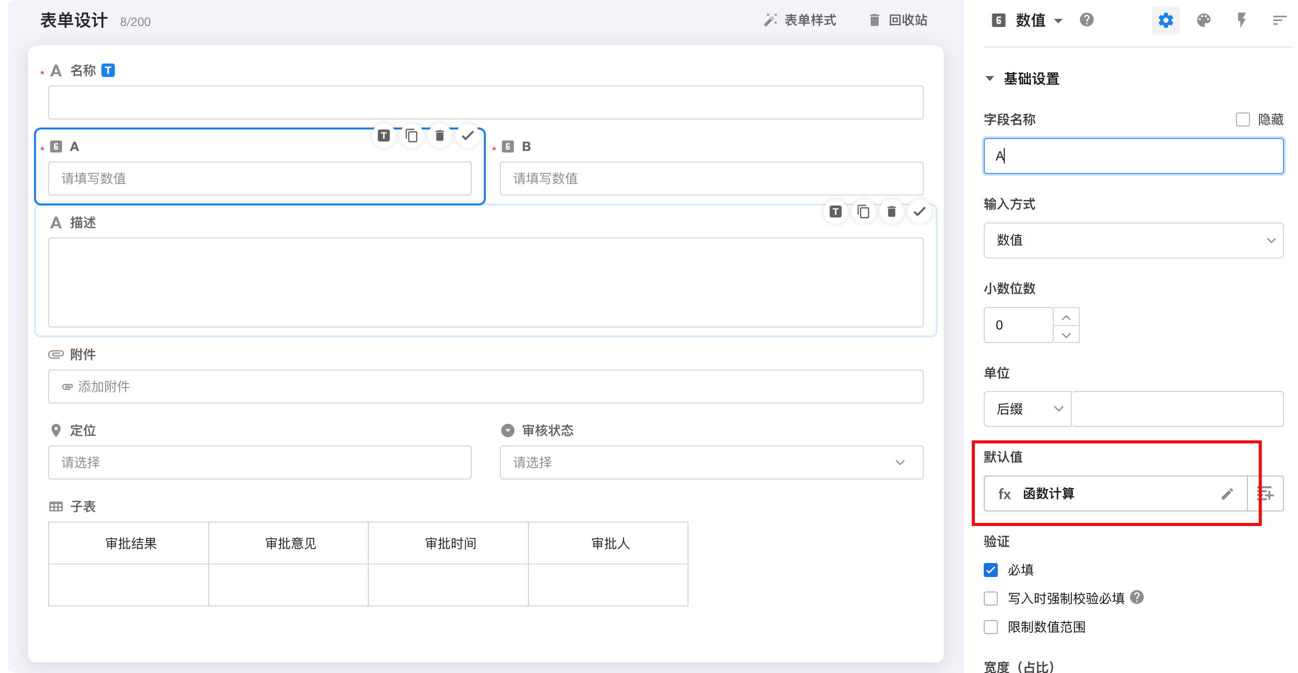

套娃了,可以用数值字段的控件事件实现。当 A 字段更新数值并失去焦点时,修改 B 字段的值
不过中间需要一个过渡公式字段,算出需要填写的值
A—>A1—>B
B—>B1—>A
A 和 B 都是使用的函数计算公式填充的默认值

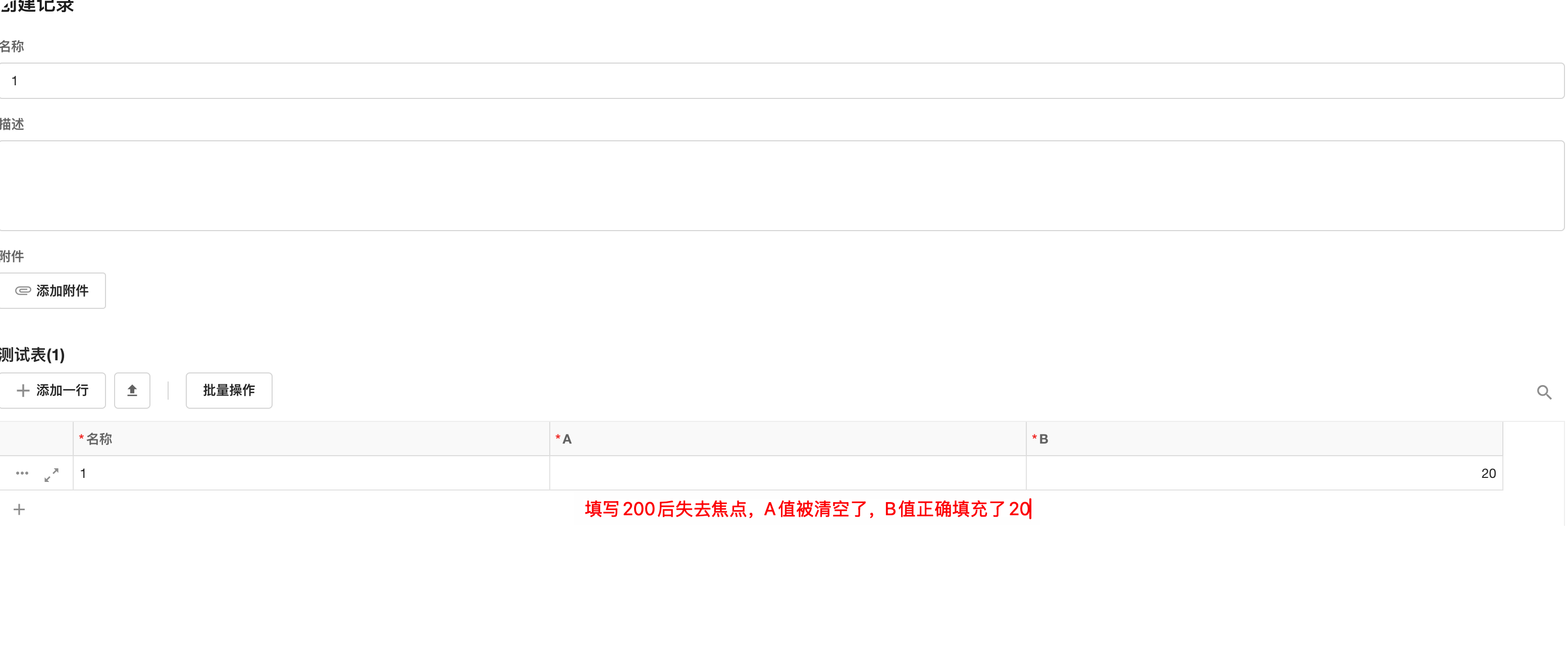

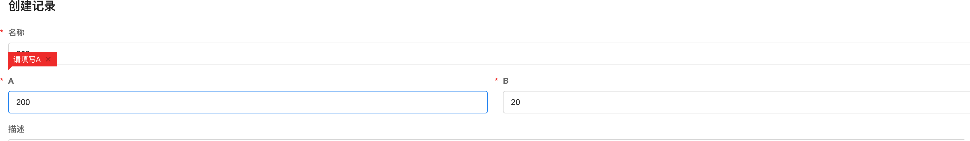

如果在 A 中录入 200,A 失去焦点,B 自动填充了 20,A 值自动清空了
