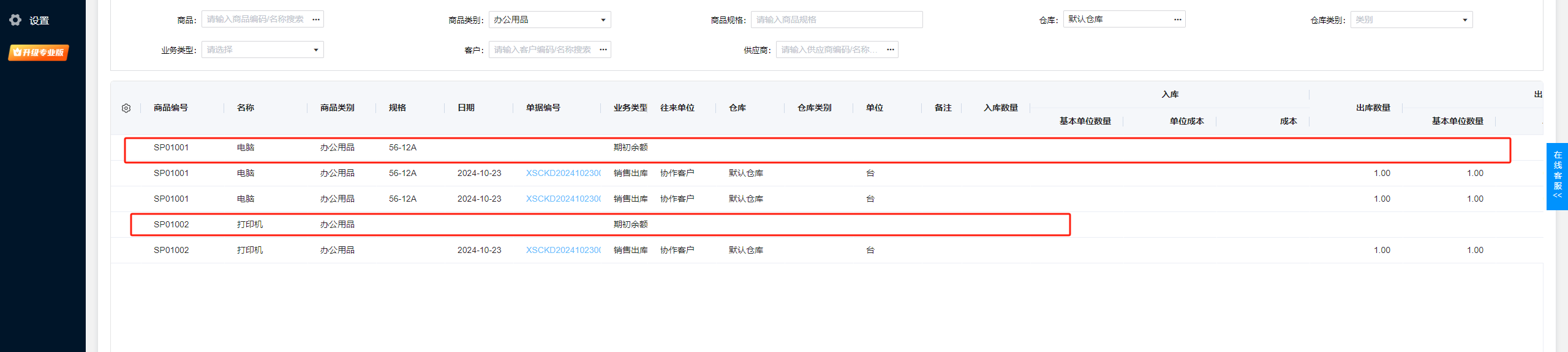

关于物料的入出报表中的期初余额你们是怎么处理的? 素心以航Lv.7合道 发布于 2024-10-23 22:22 最后回复 2025-07-23 21:39:51 问答 零代码明道云库存 收藏 复制链接 新浪微博 微信扫一扫 分享 17 回复1435 浏览 对于上表中的物料的期初余额,大家是怎么处理的,这个期初余额就是查询的日期的的实时数据,前期的数据也可能存在任意时间的退单变动,那期初就会变动,如果做成一个日结算数据,物料太多,这个数据量也太大了。应该是按日期实时计算出来的一个期初值?有什么好办法可以实现类似的这种效果??

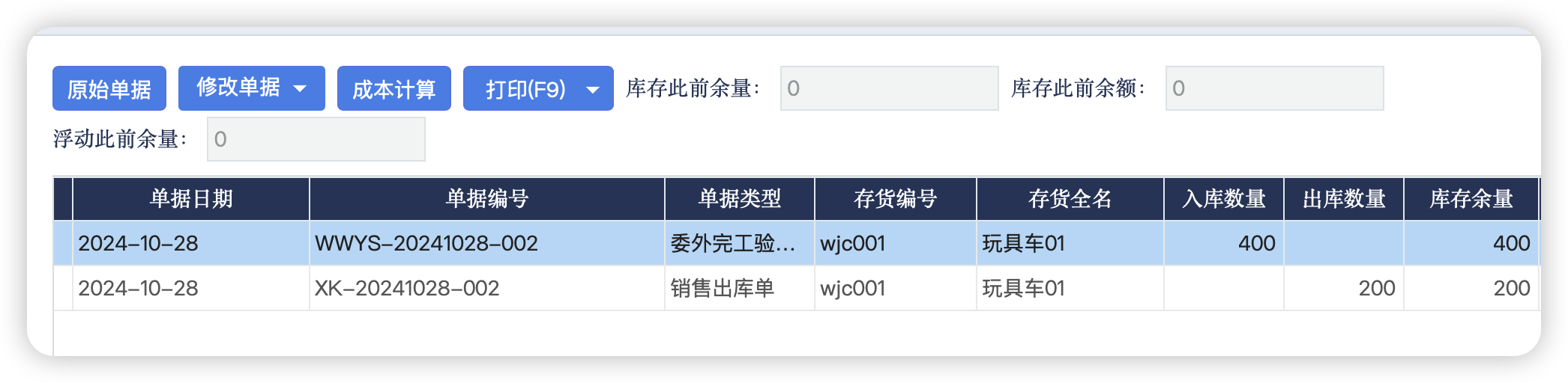

管家婆上有个功能叫全面修改单据,直接可以改历史单据数量,价格(客户经常用来修改录错的采购单),然后有个按钮叫成本重算,真的有够灵活的,计算速度还是比较快的

我们的管家婆 ERP 上有张出入库明细表,不仅有期初期末,每条记录还有上次余额,本次余额,客户要求用 HAP 实现,卧槽兼职头都搞炸了
还要允许退单修改、补单都是常规操作。如果每次重算会非常复杂,修改的时间距离越久,需要重新的单据量非常大。只能选择退一步,收发流水不记录期初,期末。然后每次查询的时候根据查询的日期,自动对日期之前的所有单据收发数据汇总得出期期初,再把查询出的流水汇总,计算得出期末,但查询后实时计算出来的值就不能跟收发明细放到一张表了,这只是个临时数据,查询完就没有意义了。
