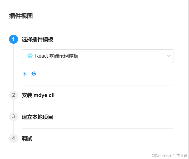

(2).进入视图插件开发页面根据指令下载模板

(4).明道插件开发文档视图插件开发文档 | HAP
(5).vscode 代码开发工具

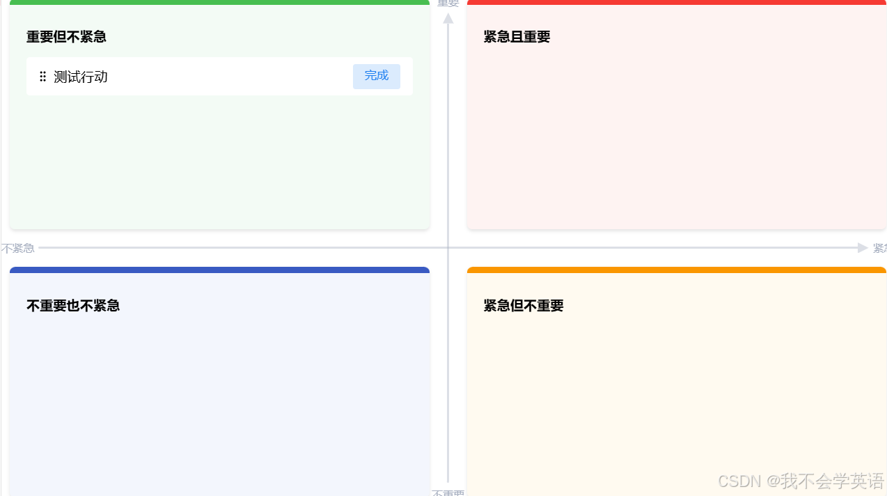

(1).象限箭头
(2).每个象限的背景
(3).可移动元素块(每个行动)
(4).接口组件调用

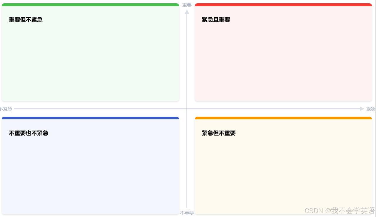

(1).准备好模板之后,我们要先写好对应的静态界面布局,象限箭头为写死的坐标系,纵坐标为重要程度,横坐标为紧急程度,中间留出 2% 的布局作为坐标系的存放。
(2).接下来就是写对应象限的样式,每个象限根据对称原理,占横纵页面的 48%,写好对应的象限标题,这里可以写死,也可以通过参数传递,底色自行设置,推荐浅色系。
(3).剩下的是写每一个行动框的样式,疯转成组件形式方便循环调用。

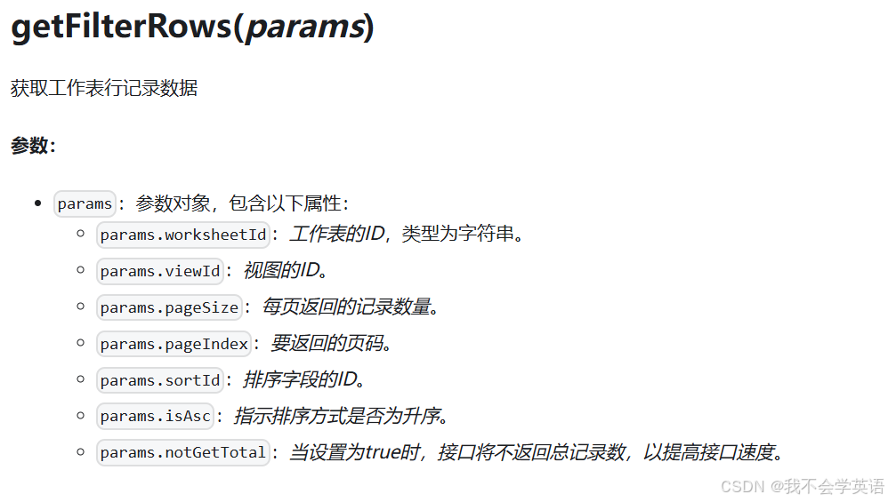

(4).静态页面写好之后就需要展示我们的数据,这时候我们通过明道插件视图开发文档去拿取到我们的数据,注意,因为我们是需要展示出未完成,逾期还有当前用户的筛选数据,这时候需要我们的参数 filterControls,在文档上没有展示出,想要知道是否有这个参数可以通过 f12,通过我们后台去查看接口请求参数就可以得知参数名以及怎么去调用,当前用户的值明道以及做好封装,详细可以查看文档。
查询到筛选过后的数据之后,我们会根据紧急重要状态去进行分类,分别将数据传入到对应的象限中,这时候就调用我们象限的组件传值就好。打开记录详情页明道都有对应的组件案例模板,可以直接调用。

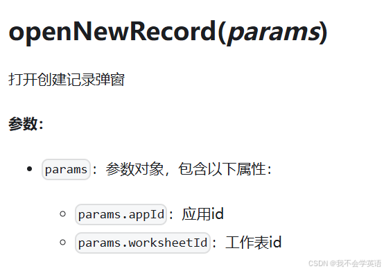

完成按钮这时候分为俩个不同的形式,项目行动会新建项目日志之后才会去修改完成状态,这时候我们就会需要调用打开新建记录记录,这个新建记录还需要我们传递一些默认值,defaultFormData 参数可以传递默认值,格式是对象,key 是 controlId,value 值

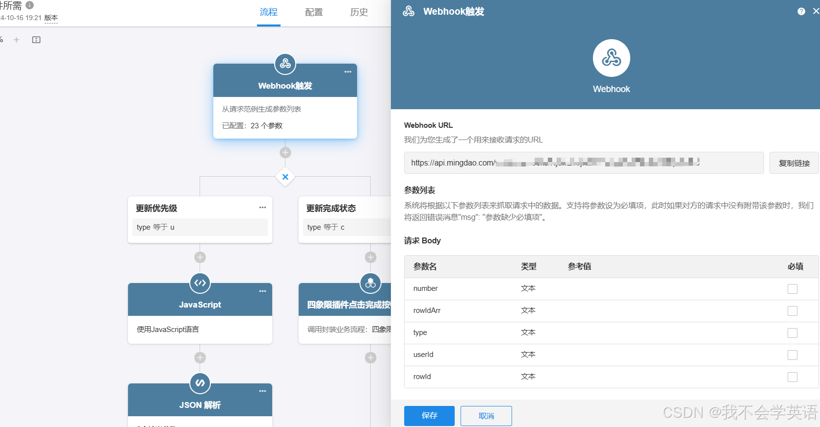

俩种状态都需要修改完成状态,这时候我们可以玩一个骚操作,就不需要调用我们的组件去更新状态了,我们在明道这个应用的工作流中创建一个 webhook(相当于创建一个 API 接口,让外部去触发传参,然后我们在明道云内部去实现逻辑)
​ type 为操作类型,这样就可以把多个操作融合成这一个 API,当我们调用这个 API 去更新完成状态就会显得更加快捷。然后就是拖拉拽的实现过程,采用了 vue-draggable-plus 的组件,组件文档地址:
