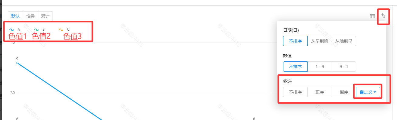

建议新增 统计图分组配色功能 CHAOHUANGLv.5明道 发布于 2024-08-29 11:26 最后回复 2026-10-09 12:31:08 问答 零代码明道云产品建议 收藏 复制链接 新浪微博 微信扫一扫 分享 8 回复1399 浏览 我这张图, 我同一个产品不同的两张图, 图例分配的颜色不同。 容易造成混淆。 建议在配置分组的时候,设计个配置分组颜色的功能。 这里,加一个配置颜色,这样就可以把一系列的统计图按照同一个颜色方案进行统一。

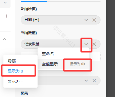

Y 轴的数值,不要隐藏
谢谢,还是有点问题,因为我统计出来的分组每张图表人数是不一样的, 比如询盘表本周 A、B、C、D 都有询盘, 但是业绩只有 A、D 有, 按照这个排序方式。
存盘图表的 色值 1 对应 A ,色值 2 对应 B 色值 3 对应 C 色值 4 对应 D
业绩图表的 色值 1 对应 A ,色值 2 就对应 D

好吧,那现在可以先自定义分组的排序,然后自定义色值,色值跟分组顺序是一一对应的

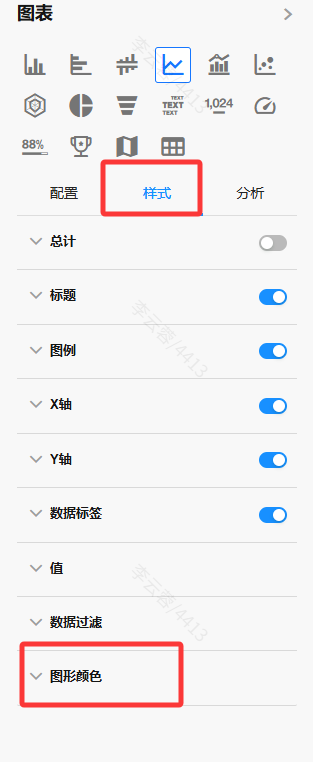

配色是换颜色而已,无法绑定分组和颜色, 我要的效果是 分组 A=> 红色 分组 B=> 白色
这里不是可以配置颜色吗

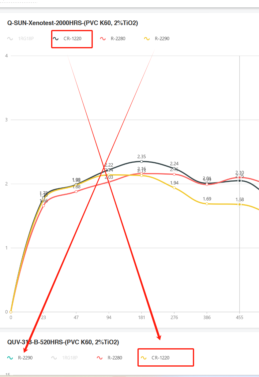

我也遇到了这个问题:以下的情况:
不同的业务员 在不同的图表中代表的颜色不一样(询盘表、成交表、业绩表等等都是按人员分组) 如果在询盘图表中业务员 1 是绿色, 在成交表图表中颜色可能就是蓝色,这样看起来不够清晰。
能否有解决方法?
