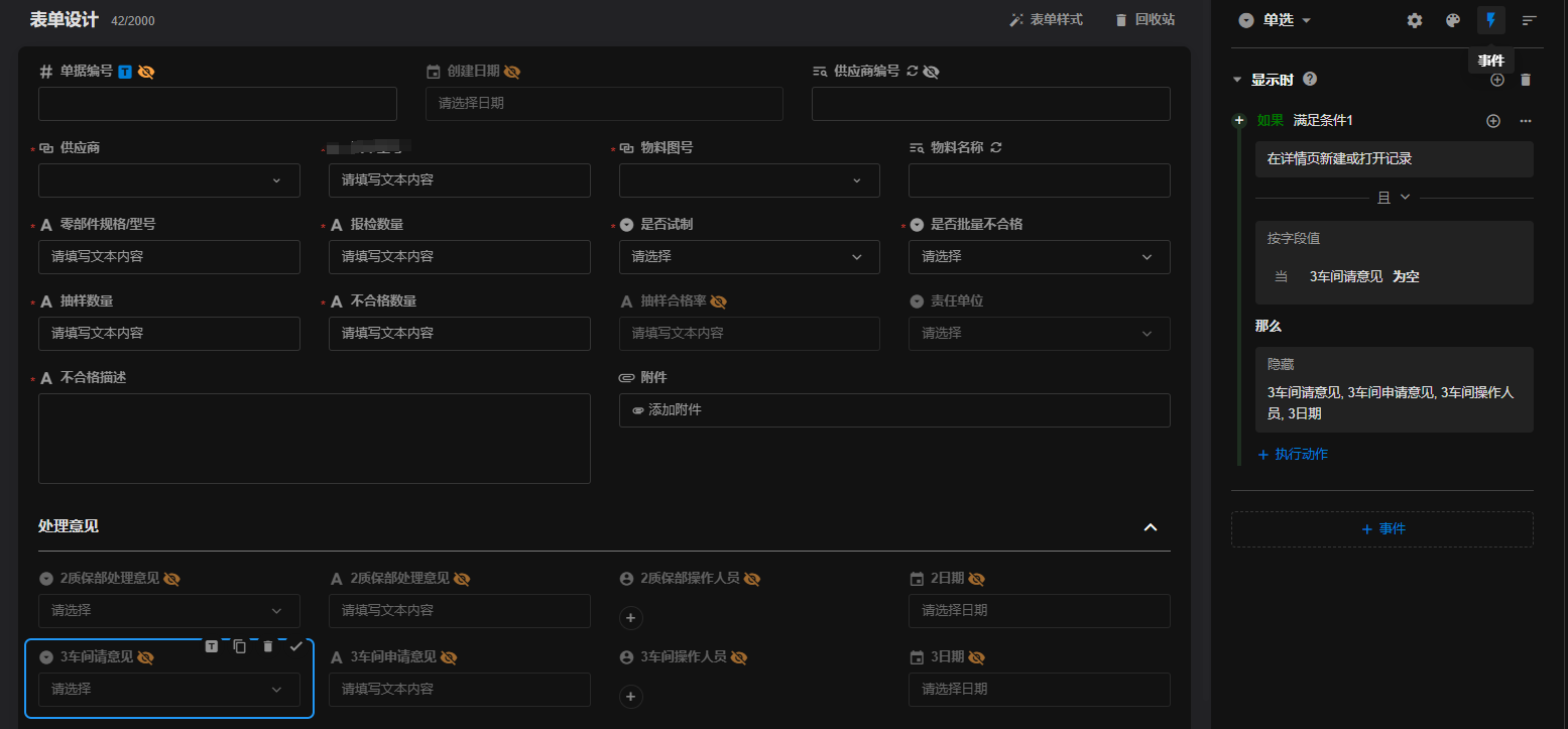

求大神帮我看一下控件事情为啥不生效 马先生1Lv.5明道 发布于 2024-08-19 16:25 最后回复 2024-08-21 07:53:12 问答 收藏 复制链接 新浪微博 微信扫一扫 分享 10 回复857 浏览 设置如上图,但是打开老记录的时候不生效。
但是图 1 的条件 1 是或打开记录 ,这个理解不就是打开现有的记录吗?然后触发显示不显示?
事件是没有“否则”逻辑的,控件的任何动作(比如显隐),都是要在某个事件发生时通过配置来完成的,事件没发生或者没配置动作都不会有效果的,一定要认识到这一点才能用好它。
因为我想研究一下事件
那你怎么不用业务规则,简单高效

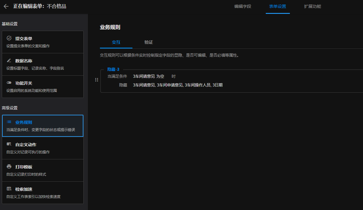

需要实现的运作跟图 2 一至,就是在当 3 车间意见为空时,3 车间意见不显示即可。
首先,我并不知道你想实现什么样的效果。
其次,从图中看,你只配置了“隐藏”这个动作,并没有配置“显示”动作的逻辑。你需要根据你控件的显示逻辑去可以触发控件显示的其他控件上添加相应的事件。
冷老师,图一方式下可以简单指导一下吗?
因为你并没有配置显示逻辑
按这个设置是可以的,那事件为什么不行呢,奇怪啊
如果是单纯的满足某种条件就隐藏(不考虑显示),可以用字段事件,因为事件是单向且单次执行。
如果你的需求是不满足条件时要隐藏,满足时要显示,那么应该使用“业务规则”。
