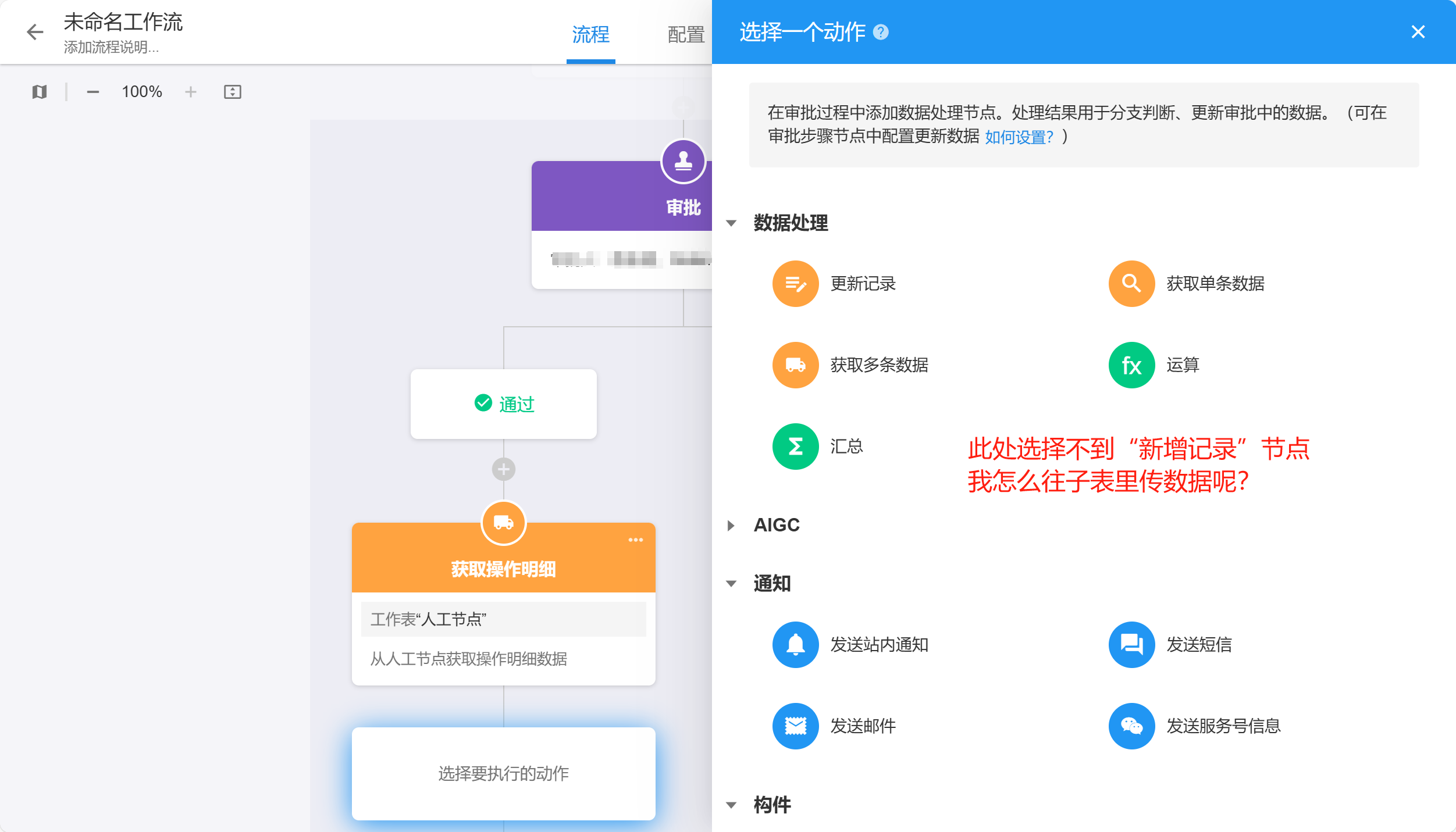

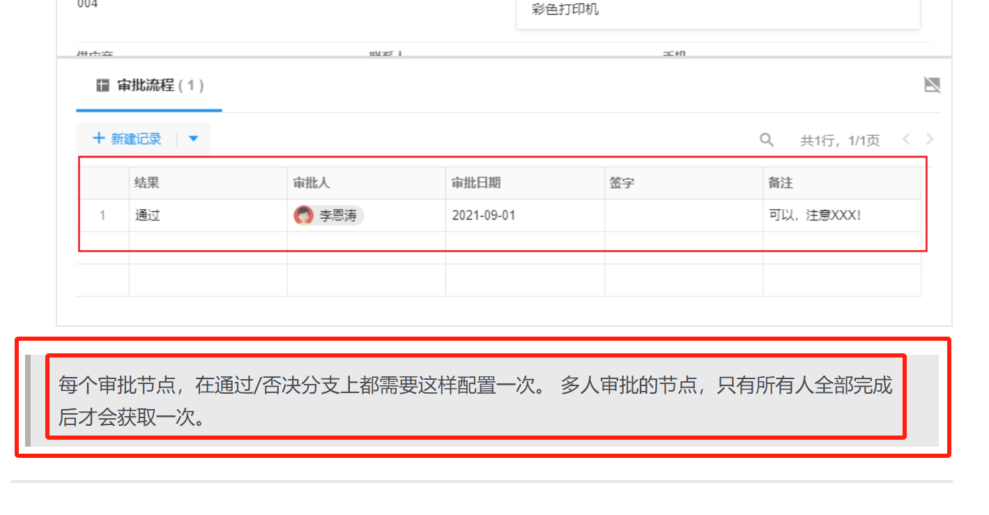

紧急求助,关于获取审批详情 Robin188Lv.6传道 发布于 2024-08-17 13:18 最后回复 2024-08-19 11:08:37 问答 收藏 复制链接 新浪微博 微信扫一扫 分享 20 回复1378 浏览 有两个问题困扰: 当审批节点为多人审批时,怎样才能做到不需要等到此节点所有人都审批完成后,就能获取已审批人的审批意见?帮助中心描述的是:多人节点所有人都审批完才获取一次。 按照官方帮助中心,发现通过主表 + 子表的方式无法在新的流程节点里进行新增节点,这样我即便能获取到审批的操作明细,我也无法新增到某张表里啊。对比了一下,如果要用这个功能只能使用“旧审批流程”,但旧流程节点又写着以后要下架,这谁还敢用?我改怎么办?求高手指导

无解,会签确实是只有操作人都操作完才能获取操作明细
系统逻辑设置的就是会签是这个节点完全结束之后才记录信息的,没法实现你说的功能,非要这样做就只能重新手撸一套出来 😕

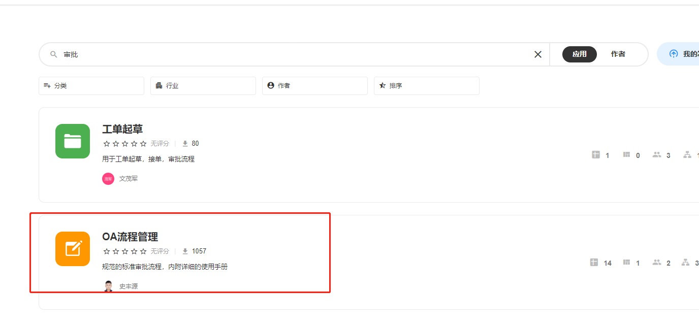

刚才安装了您的这个应用,进去看了一下,好像并没有发现在某个节点进行会签审批的情况?可能是我还没有完全理解您的流程设计吧。可否详细进一步赐教 👍
取什么数据?系统里规定的很清楚,会签节点所有人都审批通过后才一次性给出审批数据,我要拿到的是这个会签里面的每一个人实时的审批操作数据。张三批完把信息给我,李四批完再把信息给我,而不是等张三和李四都批完再给我一个两个人的审批操作数据。

决定了你的发挥空间。会签并审所有审批人都处理完你才能获得信息哟

这个是问题 2 的获取方法。问题 1 是不行的,节点完成才获取数据。
感谢大佬指导,这个内容我看过,但好像解决不了我的问题呢。我是想在会签(所有人都同意)的审批节点时,依次取到相关审批人的审批结果信息,而不是等所有人都同意以后才能一次性的拿到这个节点的审批结果。这么做的主要原因是,我想做一个视图,把“待我审批”和“我已审批”区分开来,如果我不能按审批人审批的时序拿到审批结果,那么当一个会签节点我已经审批完成但其他人还没有审批完成时,待办已然还在我的这个视图里,这样让人看着总以为还有未完成的审批,实际上他已经审批过了。不知道我这样讲,可描述清楚了?求指导
参考 https://help.mingdao.com/workflow/node-initiate-approval-flow#%E4%BA%94%E5%A6%82%E4%BD%95%E8%8E%B7%E5%8F%96%E5%AE%A1%E6%89%B9%E4%BA%BA%E7%9A%84%E6%93%8D%E4%BD%9C%E6%98%8E%E7%BB%86
