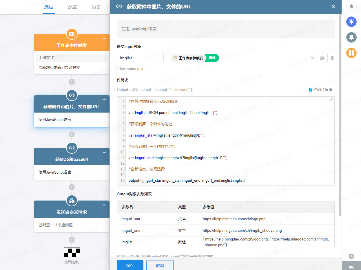

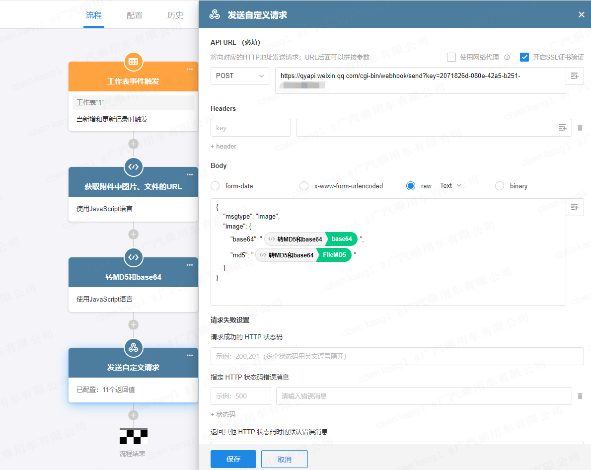

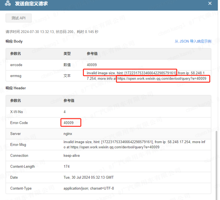

企业微信机器人发送图片 通辽可汗Lv.3修习 发布于 2024-07-30 13:54 最后回复 2024-08-10 07:59:08 问答 收藏 复制链接 新浪微博 微信扫一扫 分享 15 回复2427 浏览 工作流如下,参考了社区几位老师的代码。工作流没有报错,但是企业微信机器人收不到照片。

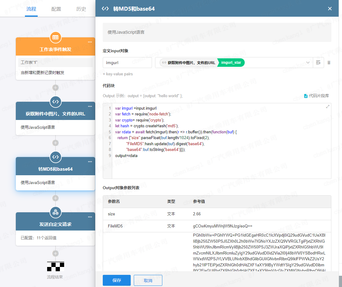

你把你的 base64 和 md5 分别反解回去看看是否正确

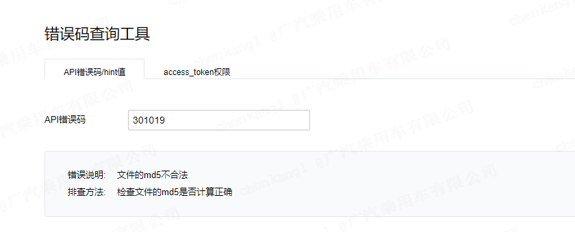

换了个照片。报 MD5 格式错误。。。![8.png]()
我换了几张图片都不行 👀️

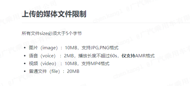

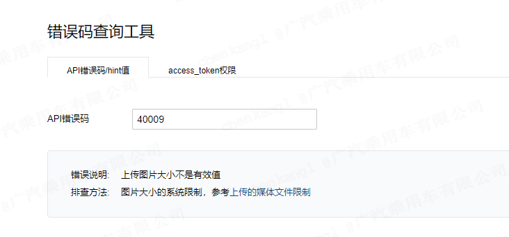

看起来是图片大小的问题,这个 size 值好像有问题无效,看你发的这个错误码说明
附件是一个 PNG 格式的图片,大小是 246K
字节太小了吗![5.png]()
![6.png]()
看下错误提示,错误码代表什么
