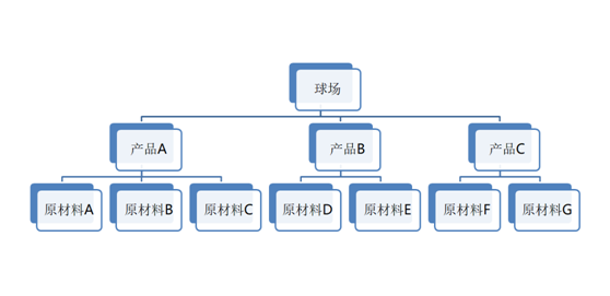

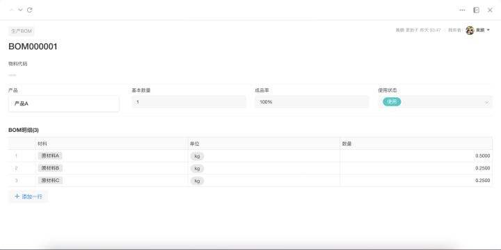

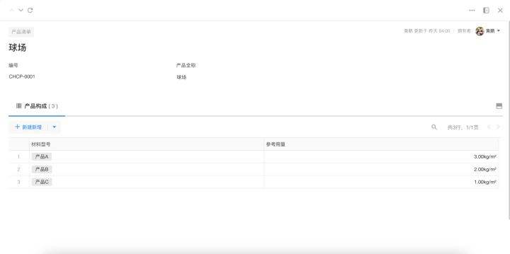

首先,需要判断这样一个需求,它的基础资料表单应该如何建立。不难看出,由于存在数据转化,最开始是球场,然后是组成球场的产品,最后是生产产品所需的物料,所以基础的数据表应该是这种结构:
我们只需要通过拖拉拽三张表,就可以完成以上数据结构,如下图:

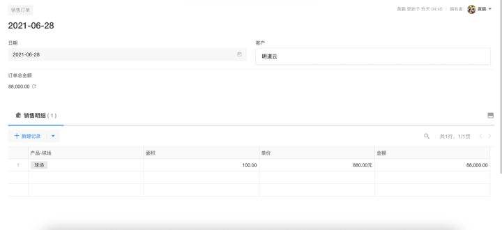

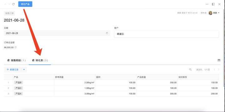

其次,我们来看后续业务过程。因为存在销售行为,所以必然会有销售订单以及销售订单明细两个表,因为销售时填写的时球场面积,所以把球场作为销售明细即可,然后球场的面积需要转化为产品,那么就需要多加一个转化表,因为存在前面所说的三表的对应关系,所以转化的时候是有逻辑可循的,不难实现。遵循这个原则,我们可以建一个销售订单如下:
可以看出,订单的明细是要球场面积为 100,有了这个数据,我们根据上面设置的对应关系,很容易就能得出来所需要的具体产品的数量,一般我们会设计为点击一个按钮实现转化。如图:由球场面积 100,通过转化之后,得出产品 A300,产品 B200,产品 C100,同时如果系统做了库存管理,那么同时也可以抓到它的实时库存如图所示:
截止到此,我们也仅仅是新增了一个转化表关联到了订单,同时做了一个转化按钮的工作流,即实现了转化的功能。新的用户通过简单的学习,都可以掌握这个技能。

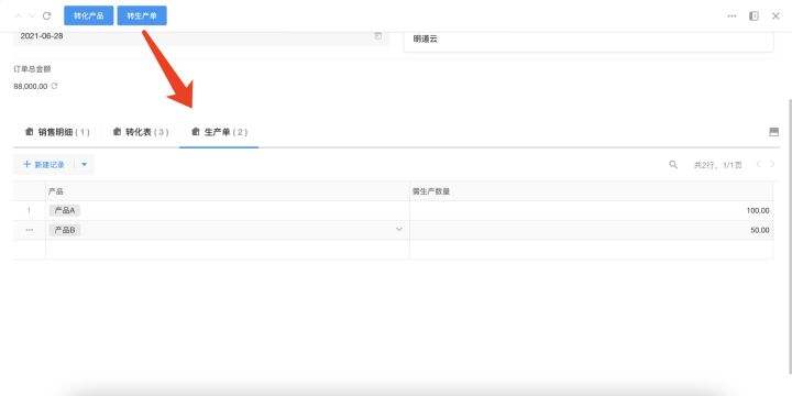

第三,需要根据实时库存数将不够的数量转为生产。那么我们来看,目前产品数量有了,实时库存量也有了,需要转生产的数量是不是自然就出来了?
所以下面我们只需再来建立一个生产单的表,将要生产的产品塞到这个表里即可,同样我们也通过设定一个按钮来实现。如图,点转生产单按钮后,自动生成需要生产产品 A100 个,产品 B50 个,产品 C 因为库存够所以不需要生产。
到这里,是不是也很简单,和前一步一样,简单学习一下工作流的原理就可以做到。

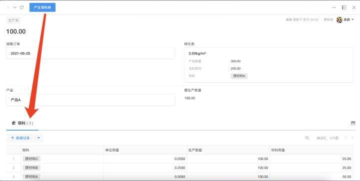

最后,根据生产单,自动生成领料数量,有了前面的基础,这里简直是 SO EASY。我们来看,只需再新增一个领料单的工作表,与生产单进行关联即可。仍然是设定一个产生领料单的按钮,通过点击按钮,就可以根据前面设定好的对应关系计算出来生产所需的原材料数量,并自动产生领料单。
从实例来看,从开始到结束,仅仅是录入了一个销售订单的球场面积,而之后只需要在不同的节点来点击按钮即可完成所需的运算,并把运算结果放到相应位置,所有一切都是基于零代码平台的能力,通过配置即可完成。
