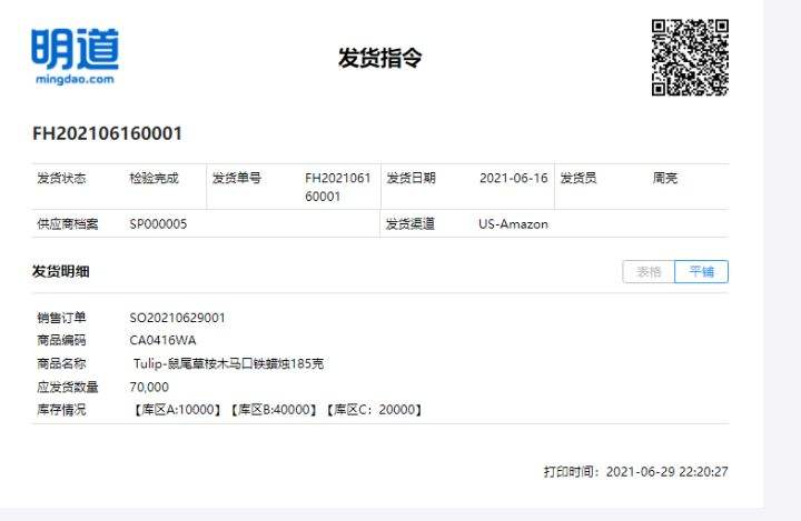

那么首先需要在系统里面将配货单打印出来交给配货员,此时的配货单根据出库的先进先出原理,自动标记不同的存货记录应发数量为多少,分别在哪些库区。
配货员根据打印的发货单(计划单、装车单、派货单),通过上面的库存情况可以精准快速的找到货物并完成发货。

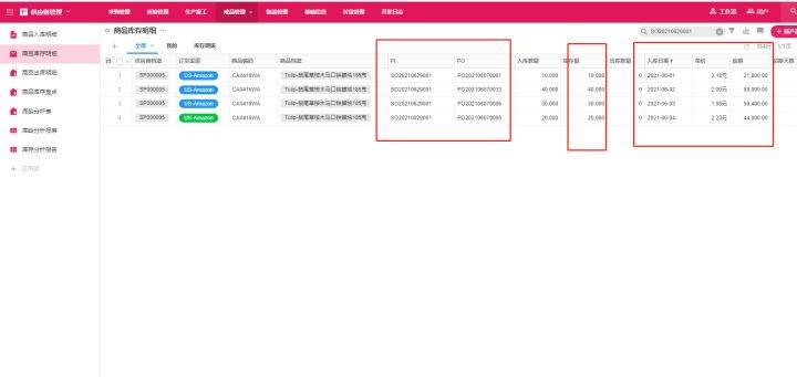

入库明细表,主要由产品档案、入库日期、入库量、库区、入库单价、入库金额等字段组成。
库存明细表,主要由产品档案、入库日期、库存量、库区、库存单价、库存金额字段组成(和入库的记录信息相识,同时也是一对一的关系)。

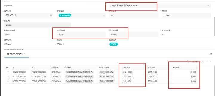

发货明细表,字段由产品档案、发货日期、应发数量、实际出库量、剩余出库量、库存情况组成。

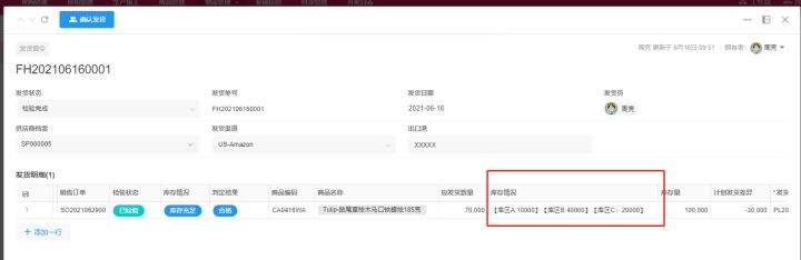

如入库记录增加库存记录同步新增,出库记录新增库存记录中库存量相应减少。在这里着重描述自动出库并且先进先出的工作流搭建,首先我们得设想一个场景:就是一般情况下操作员会在通过点击按钮来实现全部出库,按钮是需要在总单上实现的,所以发货单上需要创建一个确认出库按钮。
在按钮里搭建这样的工作流:

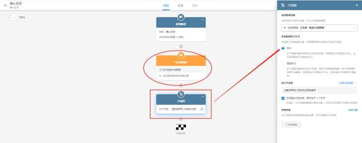

首先通过发货单批量查询关联表发货明细,然后将批量获取出来的发货明细创建子流程,并且并行。

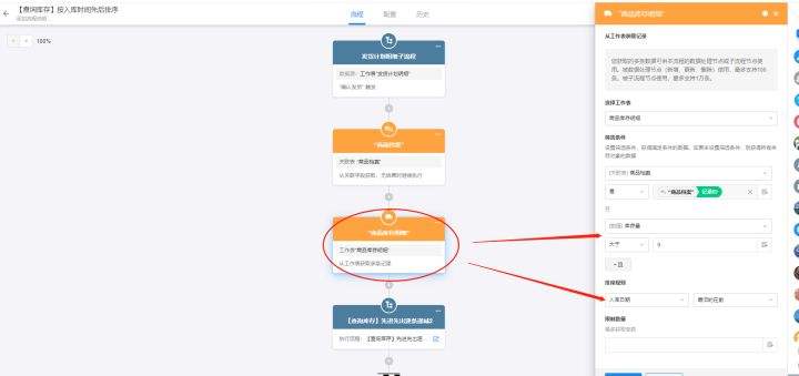

进入【查询库存】按入库时间先后排序的子流程设计界面,这时候的触发条件是发货计划明细表,批量获取产品档案所关联的库存(注意条件,库存量必须大于 0,同时排序规则是入库日期最旧的在前)然后继续将批量获取出来的库存量生成子表。

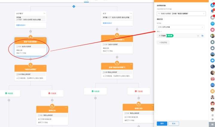

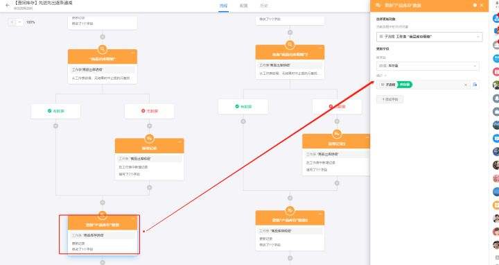

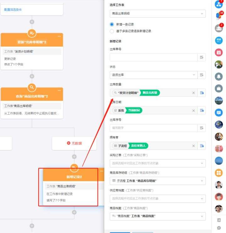

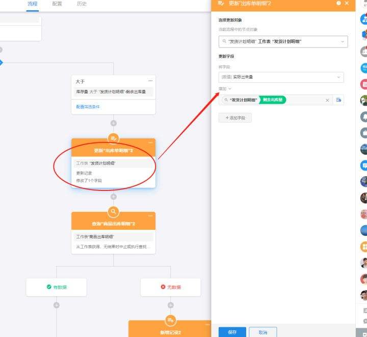

进入【查询库存】先进先出逐条递减的子流程设计界面,这时候触发条件是库存明细表,所以还要查找出上一个子表的表单(发货计划明细表)。
首先我们得搞清楚一个原理:发货计划明细表中的实际出库量是一个变量,在还没有出完库的时候会【递增】库存量,发货计划明细表中的剩余出库量是一个公式字段(计划发货量-实际出库量),当剩余出库量为零时就意味着货物已经出完,结束出库。

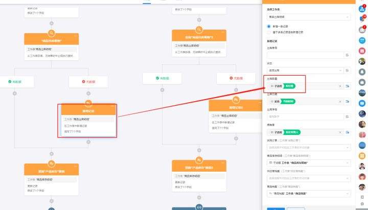

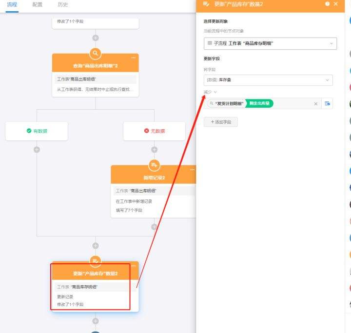

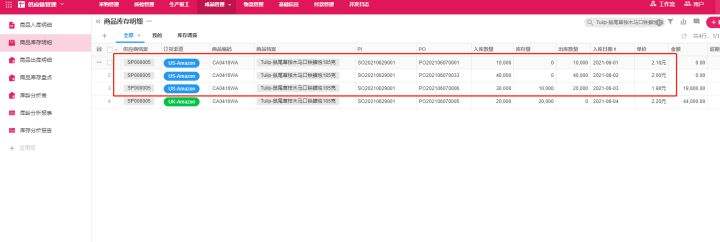

通过发货计划明细表中的剩余出库量和库存明细表中的库存量对比两种分支出库,第一种分支就是库存量小于等于剩余出库量时,因为不足够出完,所以更新发货计划中的实际出库量【递增】库存量,然后新增出库明细表,最后更新库存量【递减】库存量。
第二种分支就是库存量大于剩余出库量,因为足够出完,所以更新发货计划中的实际出库量【递增】剩余出库量,然后新增出库明细表,最后更新库存量【递减】剩余出库量,余下未出库存量。先后顺序一定要注意库存最后更新结果。
