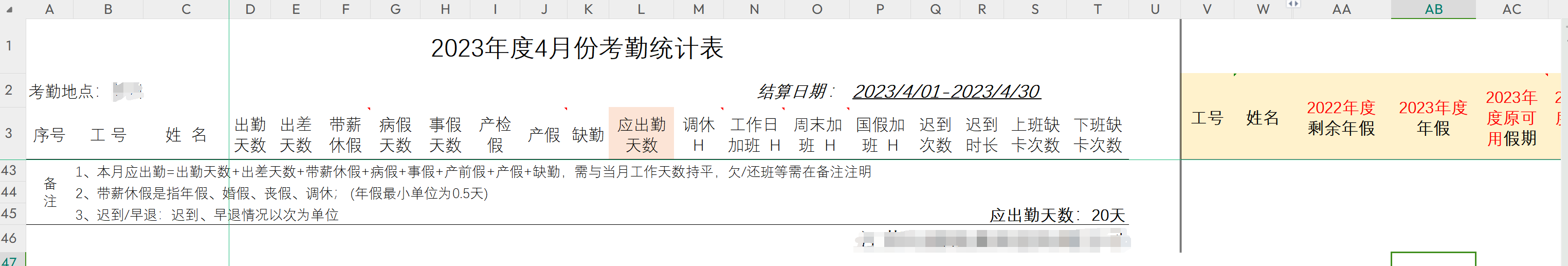

从需求上来说就是:请假先冲年假,不足计入事假,并在当月工资中体现
从控制上来说有:
不是这个意思哟,场景是这样的:请假申请流程,和年假管理及薪资管理工作表联动。
问题:如果员工提交了一个请假申请,但还没有被审批完成时,这些相应的扣减计算也没有完成,如果此时员工又发起了新的请假流程,在主管收到新的审批流程时,如果没有按照流程的先后次序审批,会不会造成数据的错乱?
所以,我想要是能控制审批的次序?第一次请假申请没有被审批完成,不允许主管审批第二次的请假申请,这样是不是就能解决问题?但如何实现,没想到思路。
