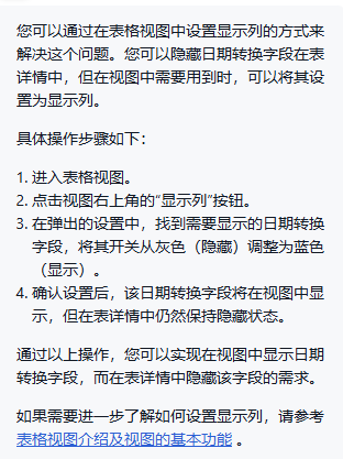

请教在工作表中的转换字段的问题 tigerLv.4悟道 发布于 2024-07-10 12:47 最后回复 2024-07-12 10:55:12 问答 收藏 复制链接 新浪微博 微信扫一扫 分享 10 回复782 浏览 工作表中的一个日期转换字段,在表详情中是不需要显示出来的,但是在视图中是需要用到的,这种一般怎么解决呢?隐藏后在视图里看不到

用业务规则隐藏,找个必填字段,规则设定必填字段不为空隐藏这个转换字段。这样好像可以实现表单详情不显示,但是视图上是可以显示的

你现在是咋解决的呢?如果没法解决的话我初步想的是在工作表里面新建立一个没用的字段用表单业务控制来隐藏,字段默认为显示,业务规则来隐藏
你看我截图那个,是问的帮助中心的 AI,都是这么回答的 😕

我按照这个操作过,实际上视图并不显示
