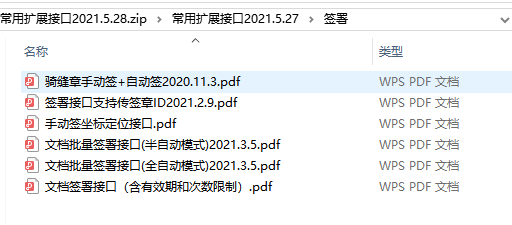

  • 在指定邮箱里收到密钥信息及 API 对接文档

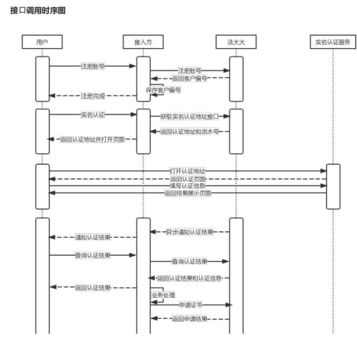

2.注册账号、证书申请、印章上传
接口名称解释
  • 为用户注册法⼤大账号:account_register.api
  • 根据账号类型调用对应的接口
    • miget_person_verify_url.api 个⼈实名认证⻚面接
    • get_company_verify_url.api 企业实名认证⻚⾯接⼝
  • 申请实名证书:apply_cert.api

拿到接口返回的链接,使用打开界面节点来打开新连接。认证成功后,在你的信息接受地址中调用申请证书接口。
