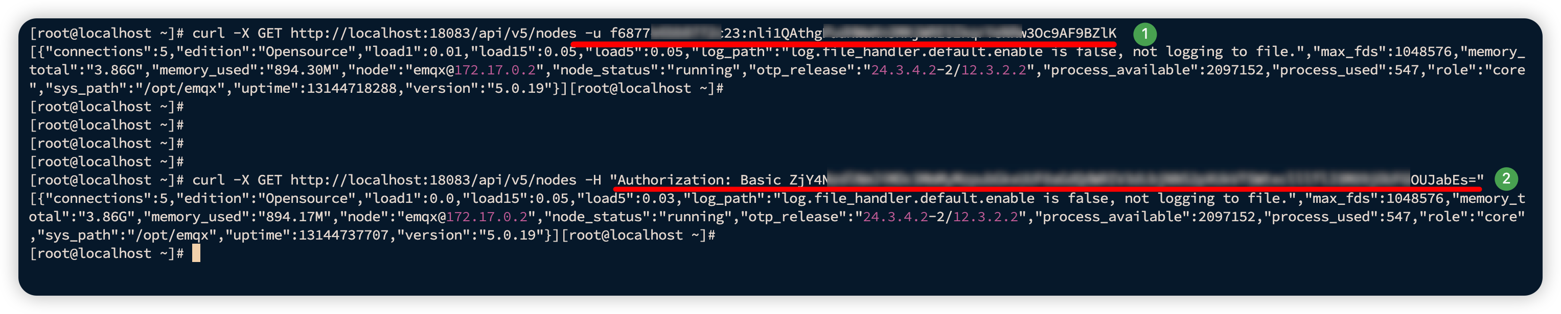

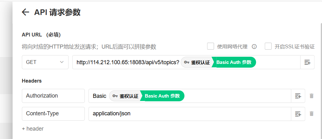

我试过将鉴权认证放在明道云里不行,自己直接吧用户名和密码用 basic 编码了一下,直接传 Authorization 参数里。

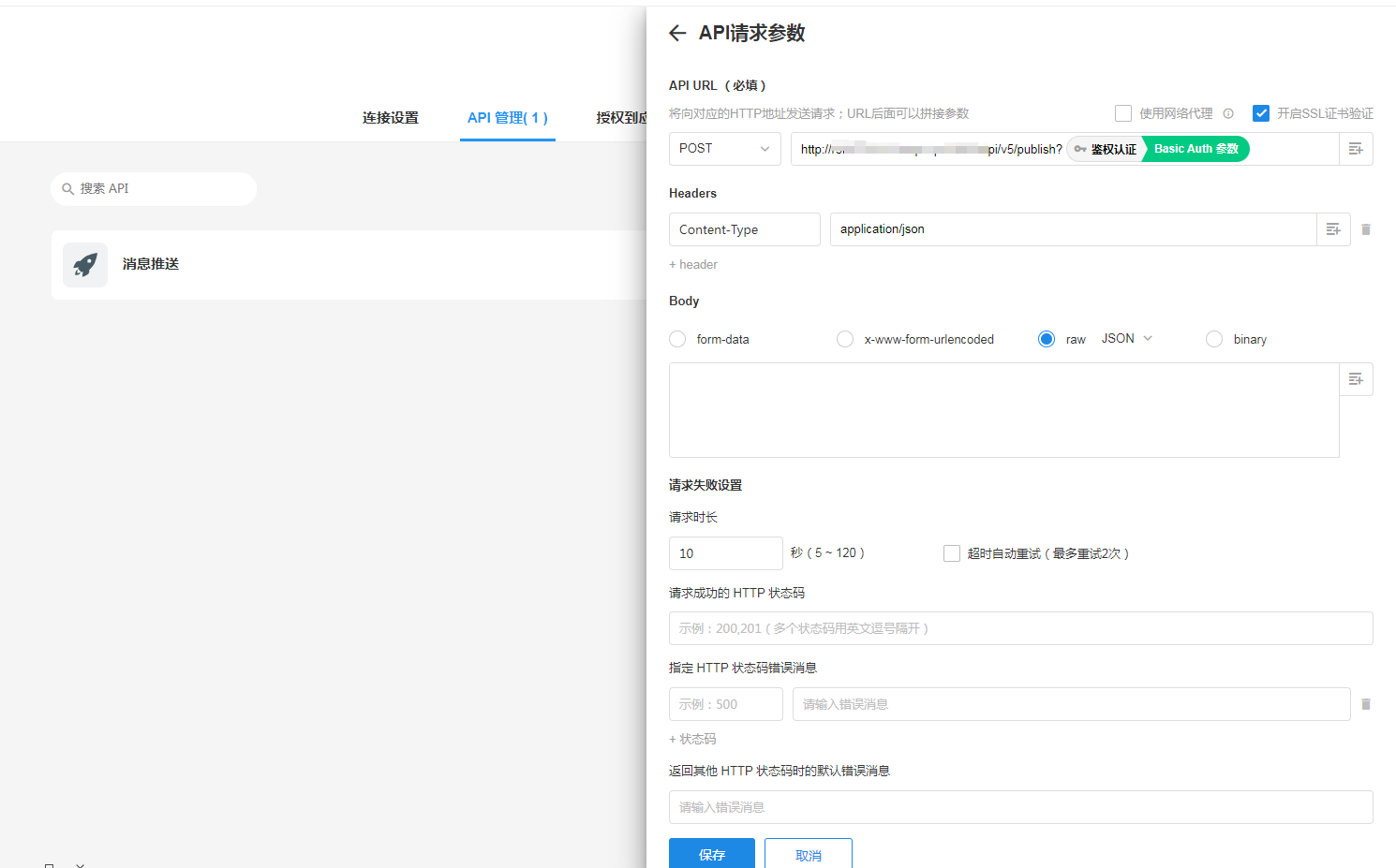

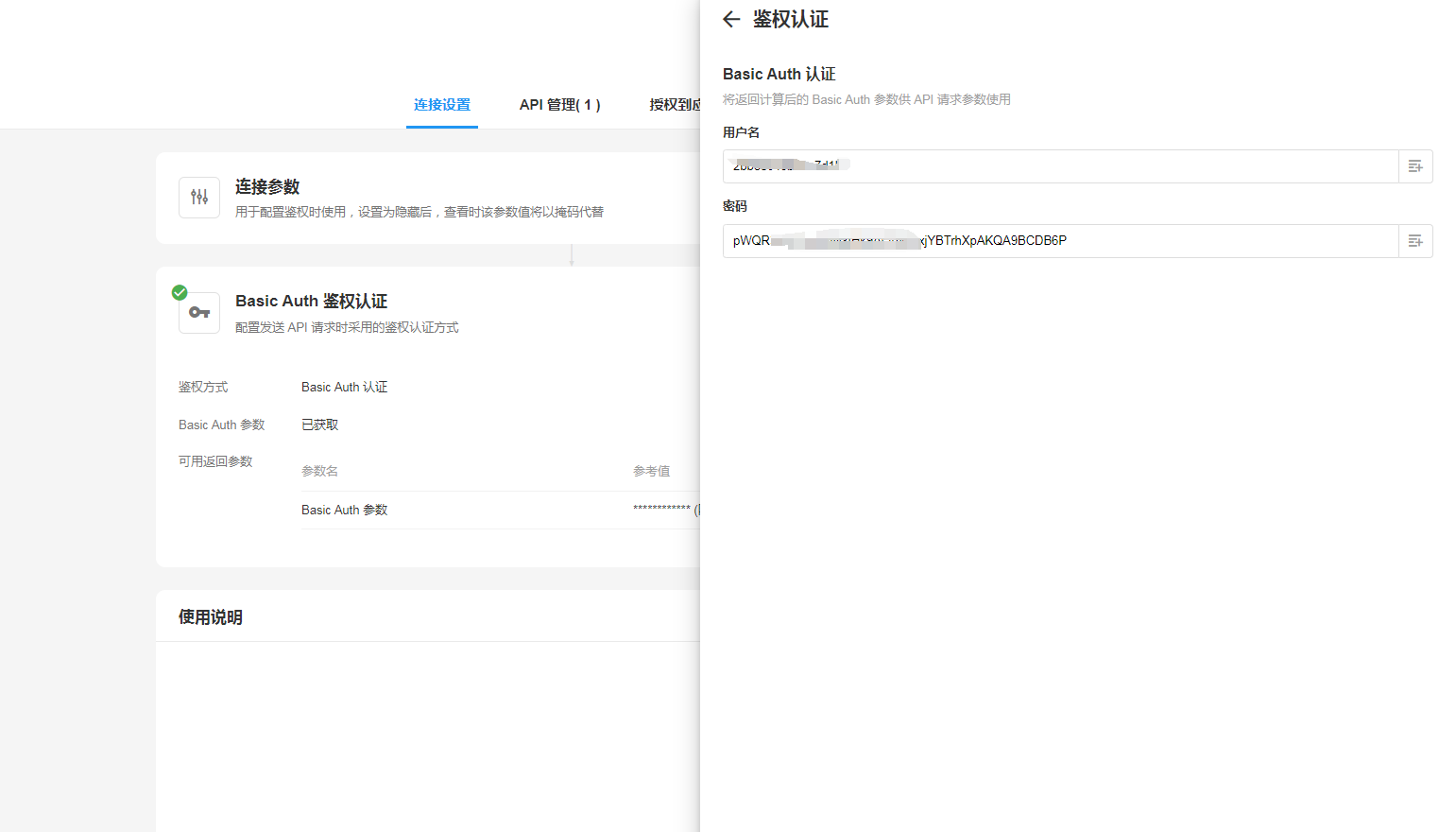

请教一下这里是怎么设置的?![{A0D38594-CD1B-47D8-BCCB-BF873690B20A}.png]()

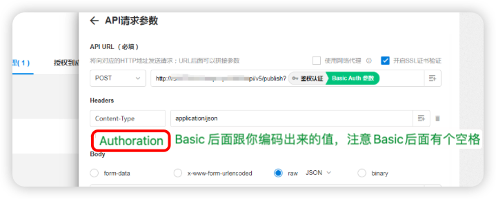

Authoration 可以用明道的组件去获取,也可以自己写代码块实现
另外,这个是 Linux 的命令行去获取的方式,
echo -n "yourusername:yourpassword" | base64方式有很多

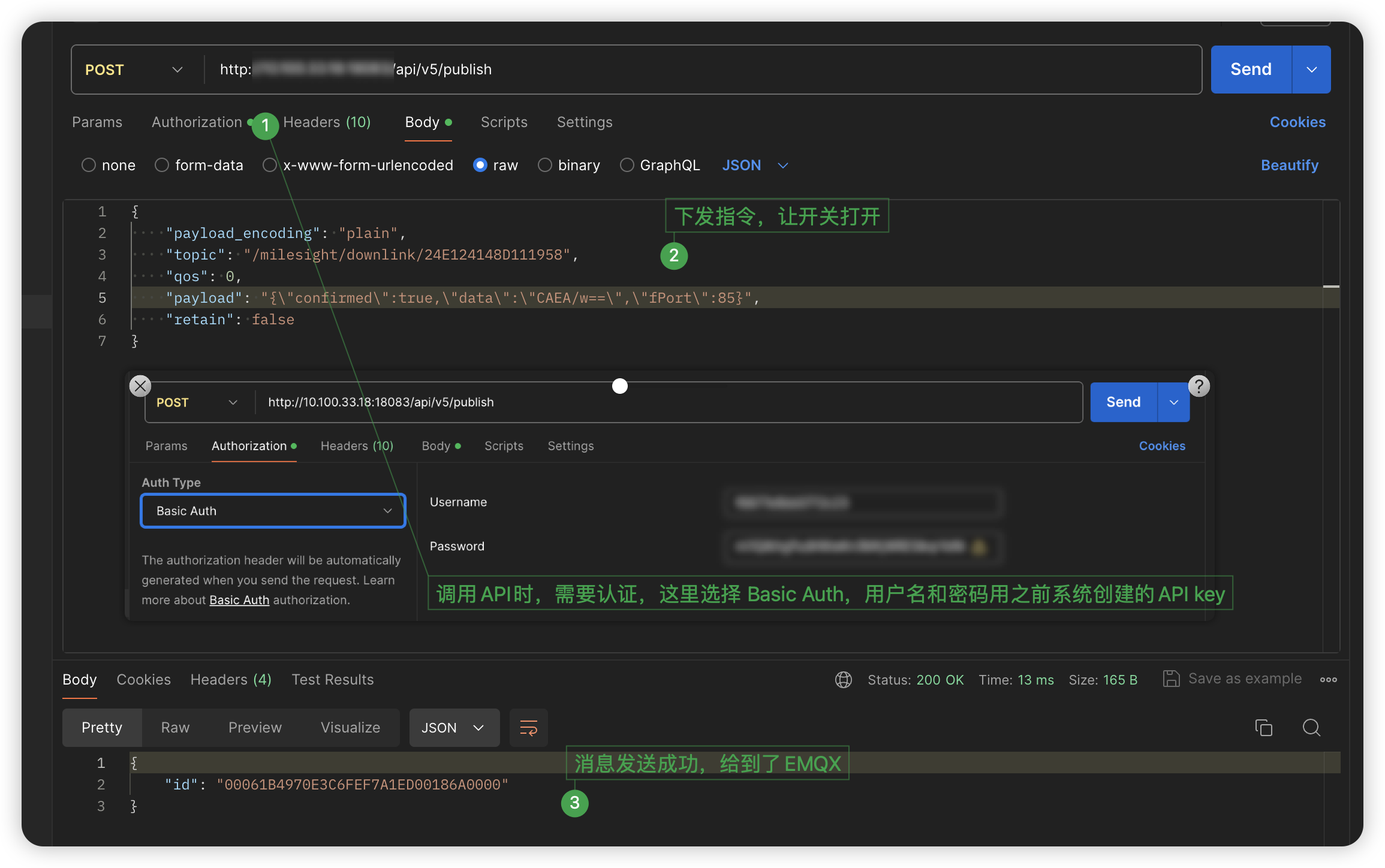

通常情况,建议先用 postman 等工具来验证 API,然后再结合 postman 的设置,配置到 mingdao 中,这样效率会更高一些

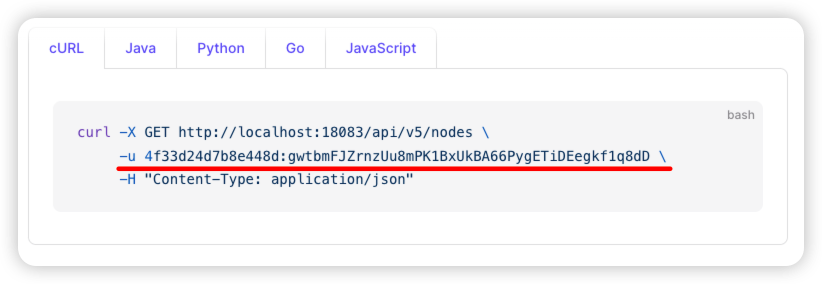

嗯,你可以看下官网,官网的例子是这样的调用,注意
-u这个不分上述调用方式,还有另外一种形态,就是把 -u 后面的用户名和密码,用 base64 编码了
以下是我这边测试的两种调用方式
所以,你可以仿照上述的方式来完成鉴权
根据你提供的截图,应该是第二种方式,所以,你可以这样去调整

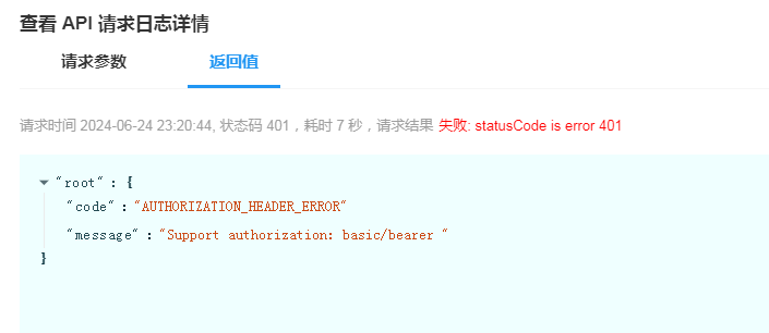

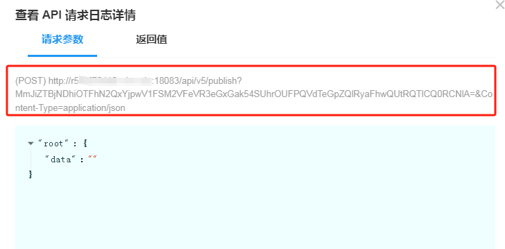

老哥,我试了一下,在 API 接口集成中添加的,但是一直失败,我看了一下调用历史,明道云是把用户名和密码都转换成一个参数传出去了,返回值说是鉴权错误。直接自定义 API 接口也不行,试了两天还没搞定,过来请教一下

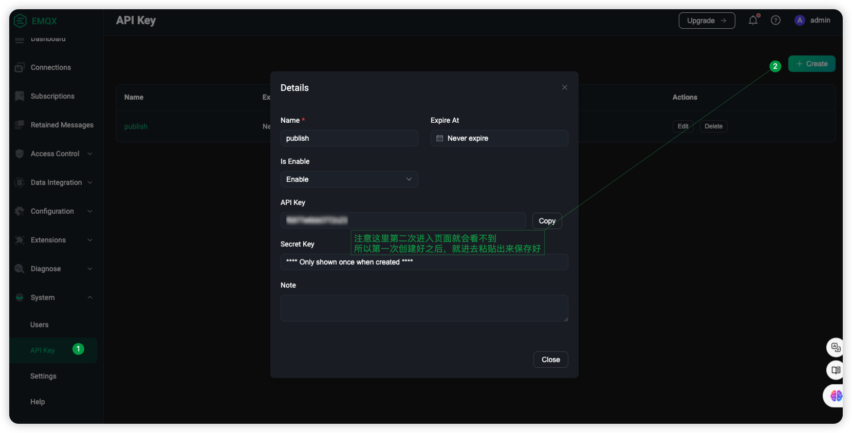

先去 MQTT 系统中,创建一个 API
这里用 postman 测试了下,可以正常发送指令

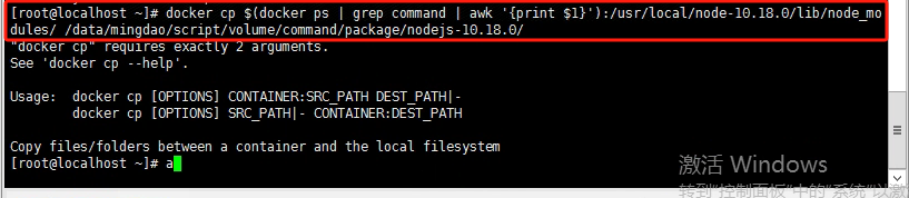

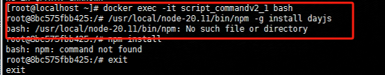

docker 容器的名字变了,是 script_commandv2_1,进入容器后 npm 命令无效,搞来搞去一个问题接一个问题,头疼啊。持久化修改配置文件的时候,需不需要把配置文件的 command 修改为 script_commandv2_1,
如果你对容器中的目录不是很确定时,可以登录到容器中,进行查看
docker exec -it script_command_1 bash
ls /usr/local/node-20.11/
是这样的,官方文档,用的例子还是

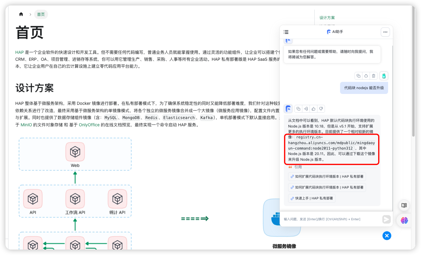

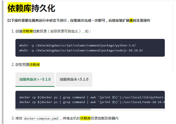

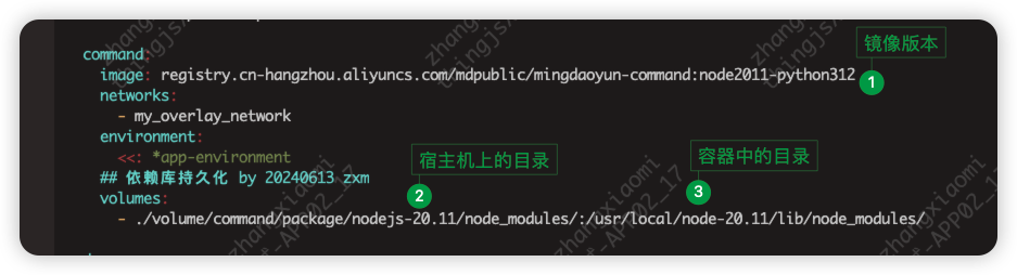

10.18.0版本,而你用了最新的registry.cn-hangzhou.aliyuncs.com/mdpublic/mingdaoyun-command:node2011-python312,docker cp 中有一些路径就需要跟着来调整了docker cp $(docker ps | grep command | awk '{print $1}'):/usr/local/node-20.11/lib/node_modules/ /data/mingdao/script/volume/command/package/nodejs-20.11//usr/local/node-20.11/lib/node_modules/这个是你出问题的地方,应更换为新镜像里面的文件路径/data/mingdao/script/volume/command/package/nodejs-20.11/这个结合你实际来调整,是宿主机上进行持久化的目录老哥,还得请教一下,我现在做好了环境的更新,安装了 20.11 的 nodejs,但是在做持久化的时候遇到了问题,做到第二步的时候命令输入不行,之前做持久化的时候可以,现在我把版本号改成 10.18.0 输入命令也无法执行,是不是这个现在找不到镜像导致的?能否指导一下怎么处理吗?纯小白,只会简单的用点 docker。🎉️![1718764709508.png]()

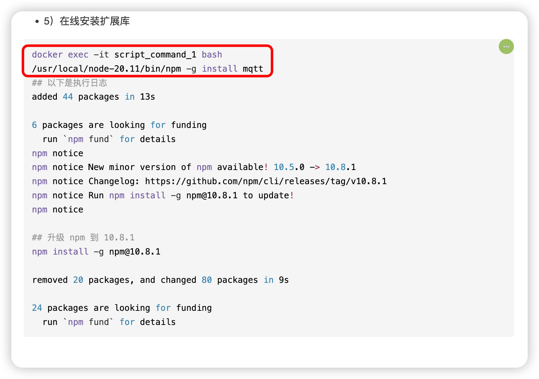

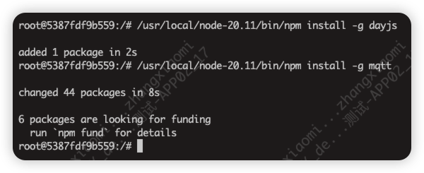

升级到 20.11 版本 nodejs,并做了持久化之后,进入容器安装 mqtt 库即可,这个是我这边操作的日志
嗯,我也是问了 mingdao 的小机器人助理知道的,x86 架构,这个镜像是有的

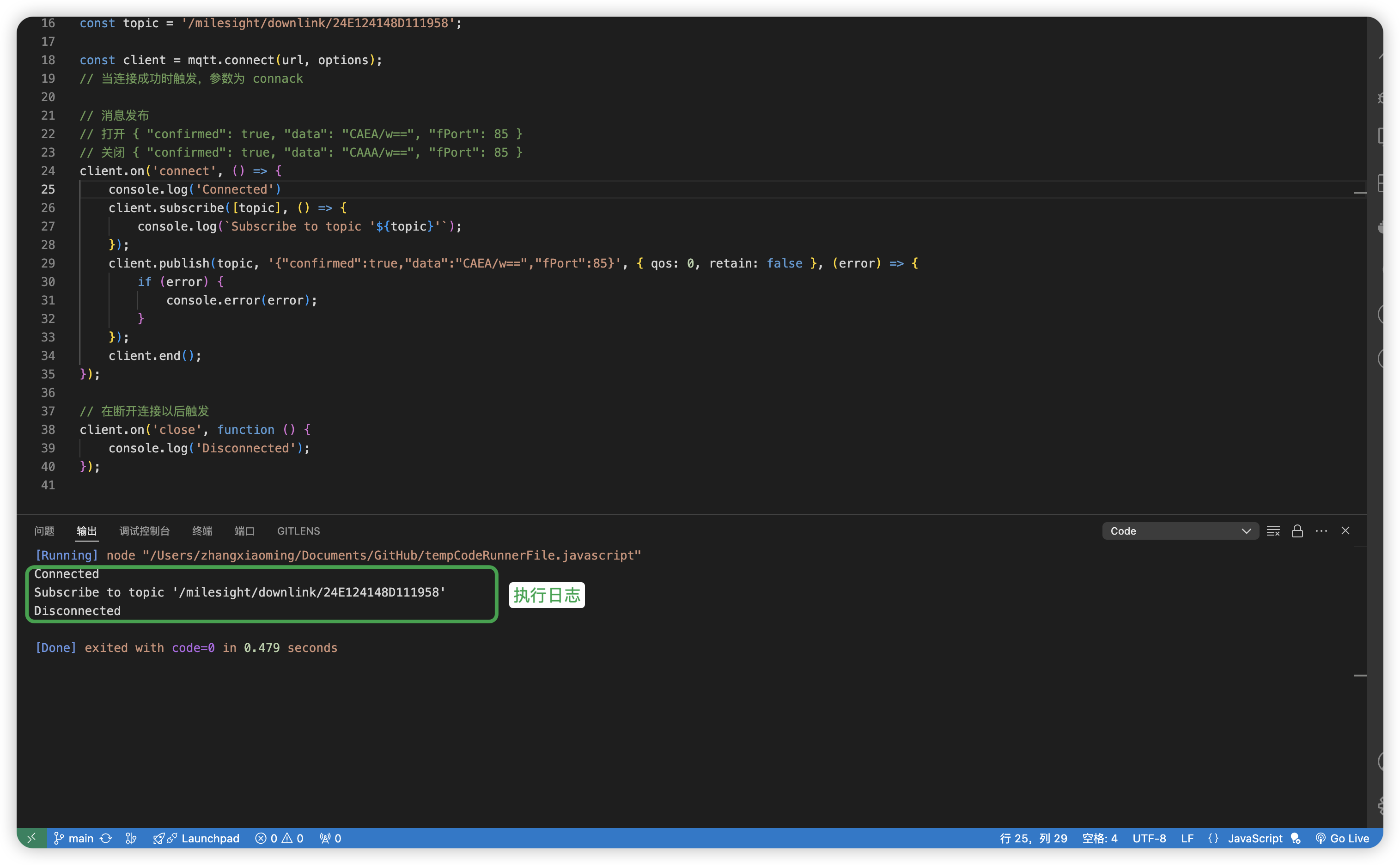

参考了如何在 Node.js 项目中使用 MQTT,基本实现了通过按钮控制智能开关的打开和关闭。

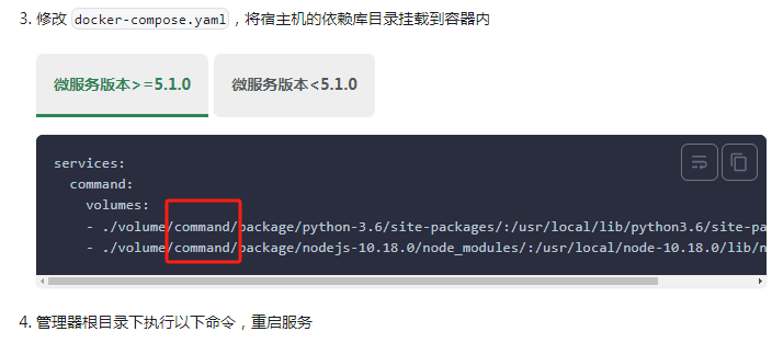

在 mingdao 中使用代码块实现上述逻辑,需要引入 mqtt 模块,需要参考 mingdao 的这一篇如何扩展代码块依赖库
还需要注意,下载 mqtt 模块,需要高版本的 nodejs,需要将
registry.cn-hangzhou.aliyuncs.com/mdpublic/mingdaoyun-command:node1018-python36升级到registry.cn-hangzhou.aliyuncs.com/mdpublic/mingdaoyun-command:node2011-python312以下是代码块中的代码
