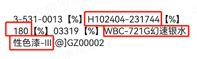

关于Python代码块功能 通辽可汗Lv.3修习 发布于 2024-06-14 11:18 最后回复 2024-06-26 00:41:25 问答 零代码python自定义动作 收藏 复制链接 新浪微博 微信扫一扫 分享 12 回复1516 浏览 接到一个需求,需要把二维码扫码出来的文本信息填入到表单里。我的思路是通过自定义按钮扫码,触发封装流程,再通过代码块处理。但是本人没有编程基础,看了网上的教学都是直接整行读取的,有无大神帮忙看看这个要怎么写,通过 Python 读取部分内容。

张老师你好,如果像第二个数据“H102404-231744”,同时需要一整条数据和其中的“2404-23”,这样的话要怎么写呢
数据是有规律的先按照【%】 分割数据,取 第二 、三、五元素; 然后最后一个 按照[@]分割被数据,取第一个元素;以下是 JS 代码
