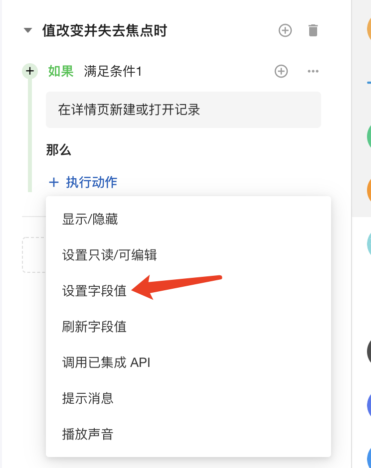

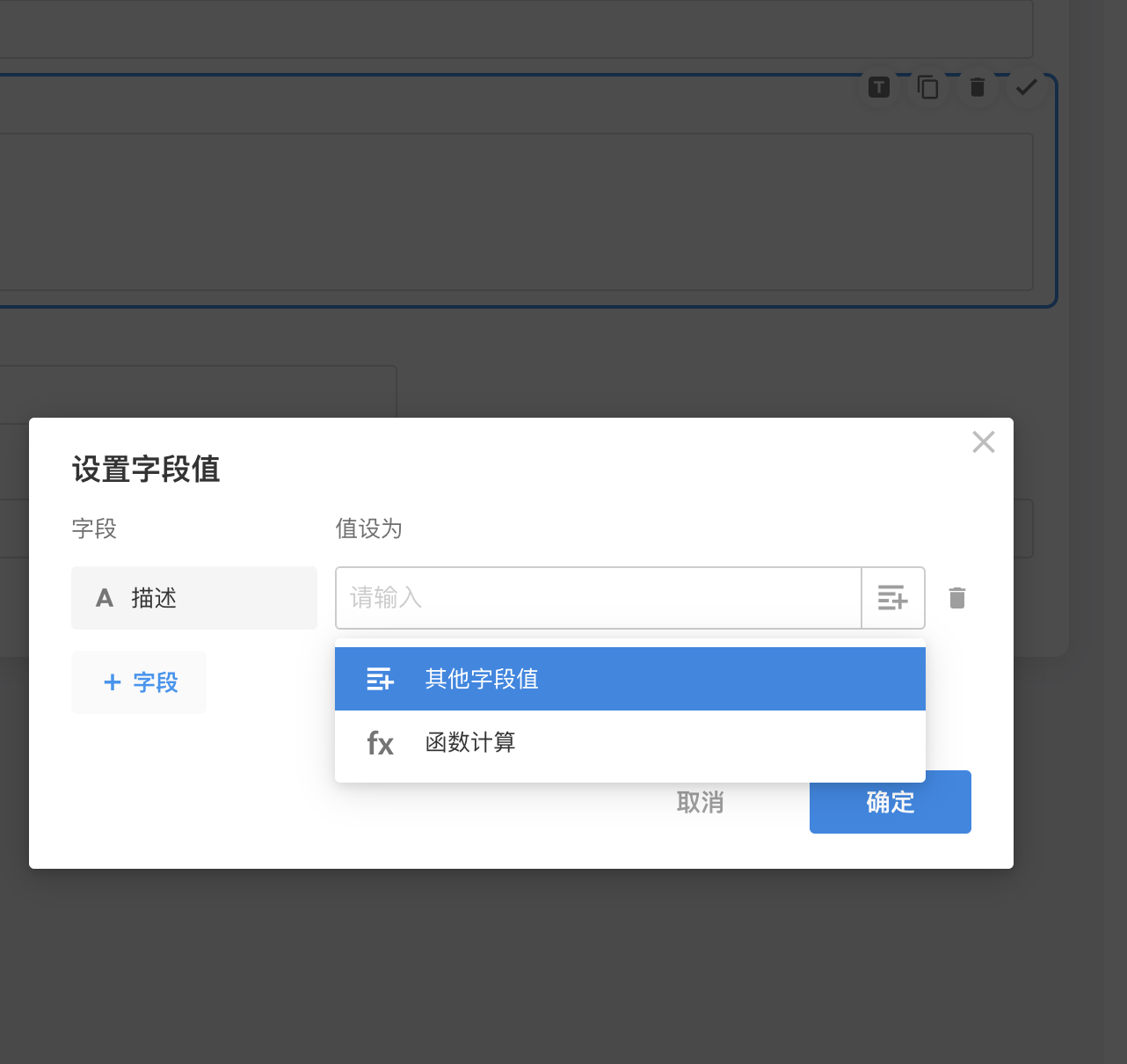

使用我们 V10.4 版本 新上的 字段控件事件 应当可以满足你的诉求,参考下:控件事件 | HAP (mingdao.com)
