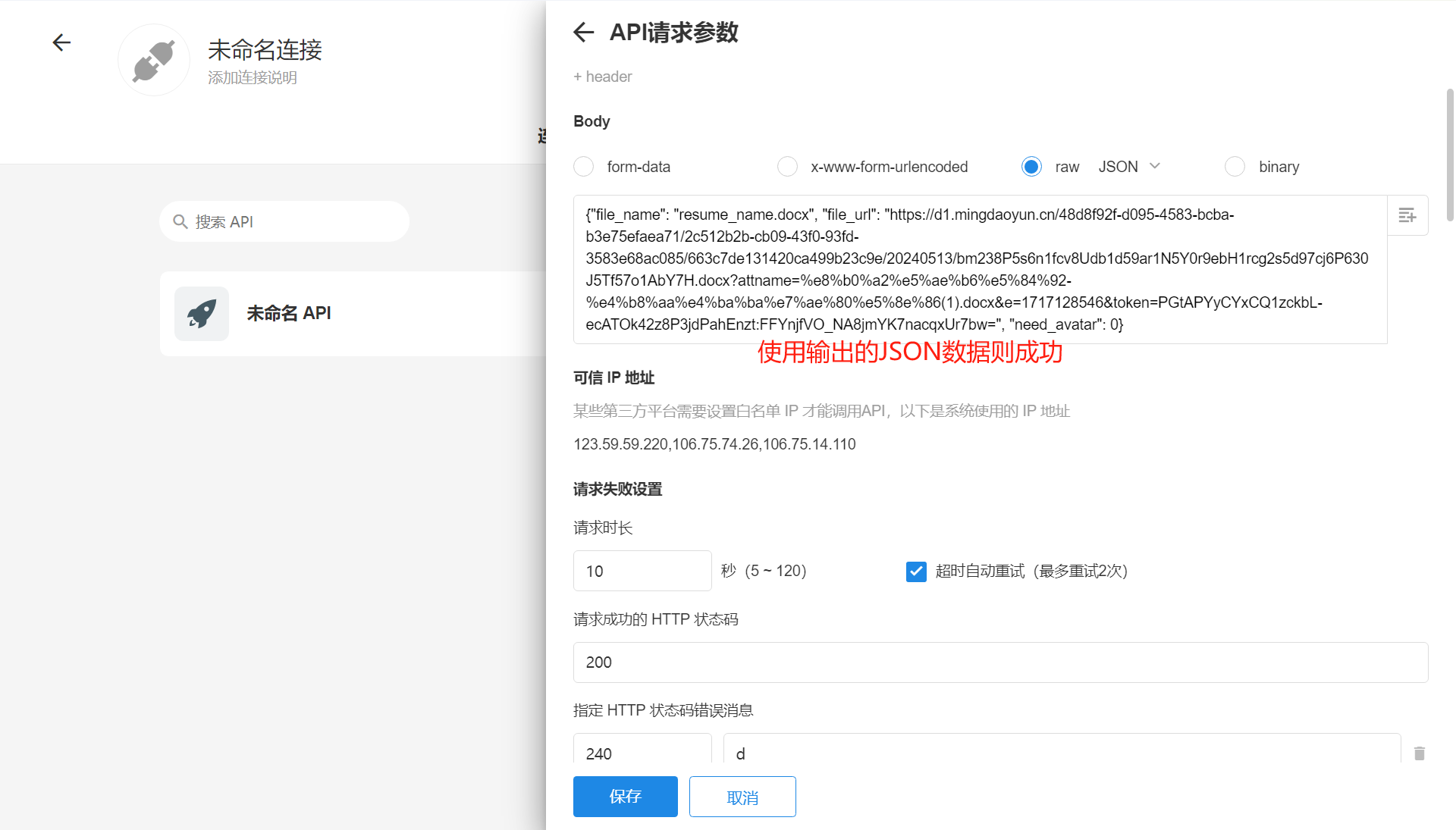

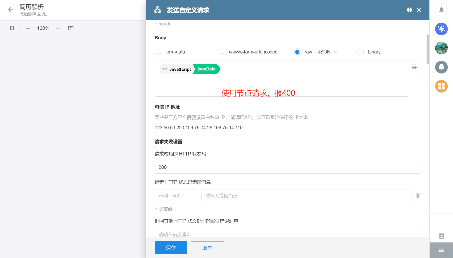

API无法将动态值进行发送? JLv.3修习 发布于 2024-05-31 16:30 最后回复 2024-06-02 12:58:33 问答 明道云APIAPaaS 收藏 复制链接 新浪微博 微信扫一扫 分享 3 回复1186 浏览 现在我这边是使用流程节点请求报 400,使用 JSON 数据就请求成功 这个请求的节点输出的就是文档 JSON 数据 按流程 js 代码输出 JSON 数据,再把数据给 API 进行请求,没错吧,还是少了什么条件?
补充一下,如果就是不行,那你可以把 jsonData 中的部分内容进行处理,而不是把整个 jsonData 的数据输出出来,比如,我只要把 name 输出出来

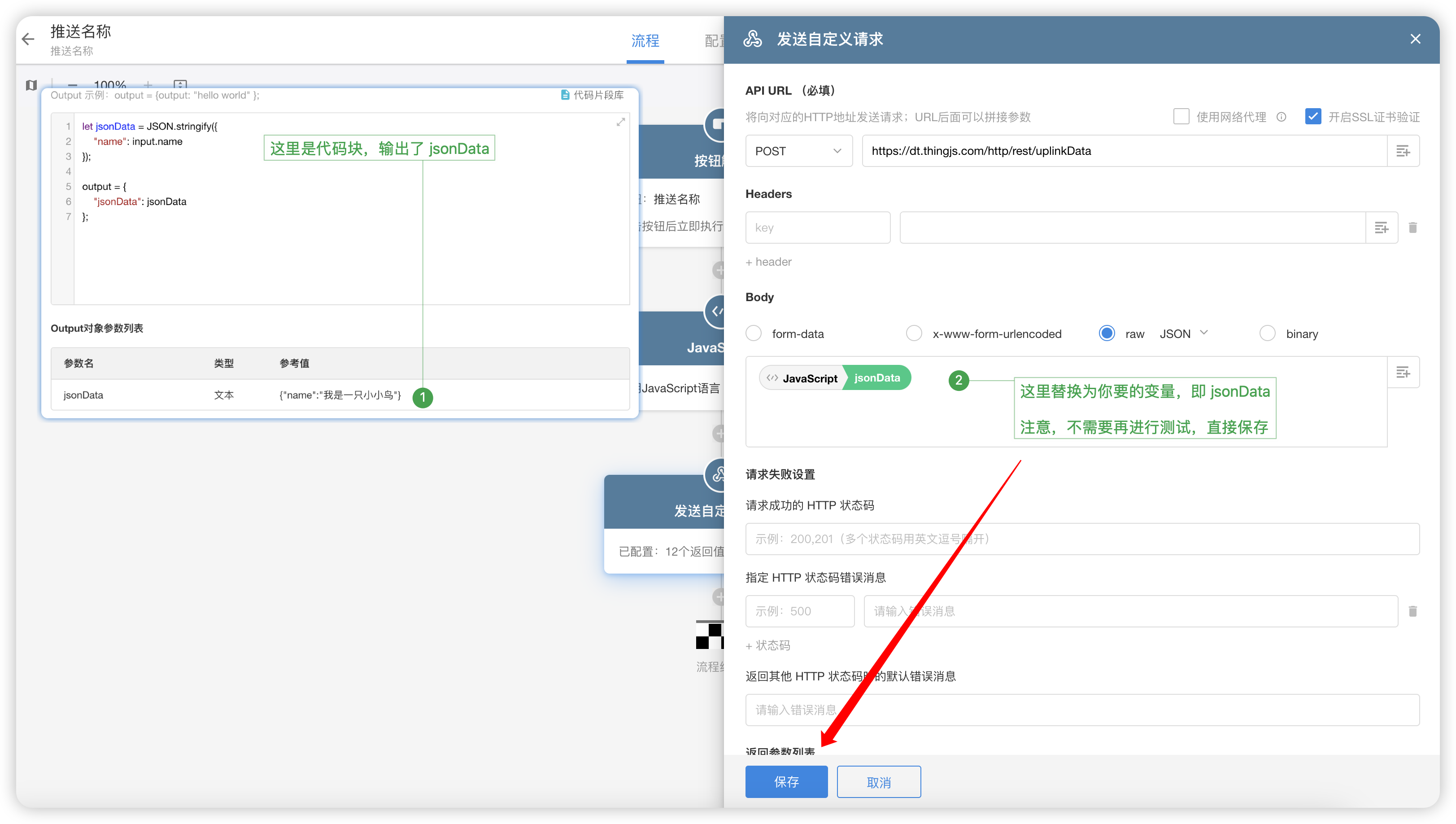

应该是可以的,你这样操作试下:
第一步,先用实际内容作为 body,提交,并拿到应用的返回结果
第二步,把 body 替换成你的变量,此时不要在进行测试,直接保存即可,然后触发下

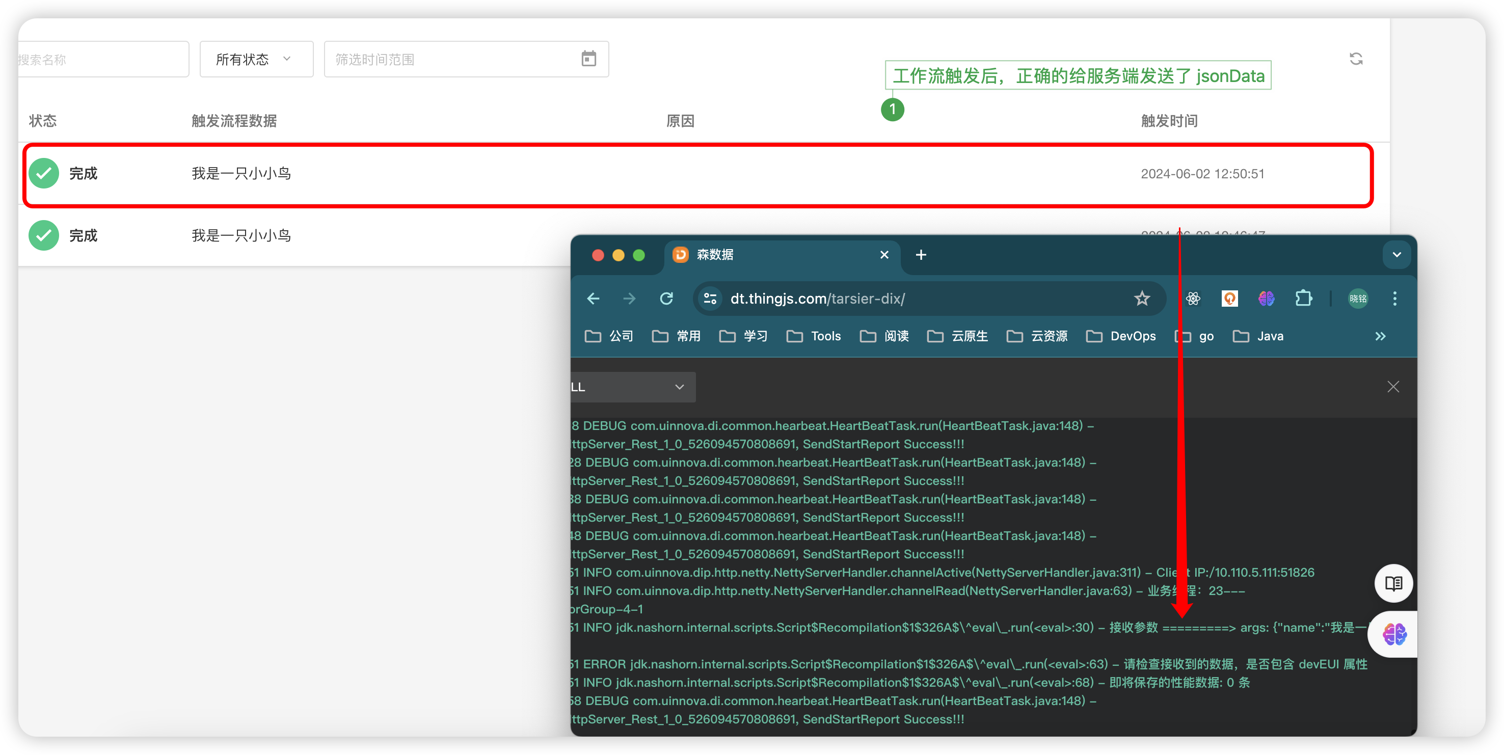

下面是我这边的测试效果,我这边用的例子比较简单,但原理是一样的,你的可能复杂一些,应该也是可以的
打开节点日志,调试看看传入的是什么值
