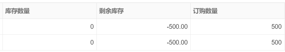

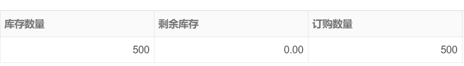

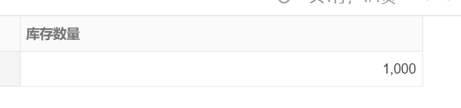

第一步,我在库存管理填写了数量为 1000,
第二步,在外部用户提交了两笔订购数量为 500 的订单管理,
他可能一直在关联那个库存数量,提交之后数据和我本身提交的不一样了,这下如何解决!

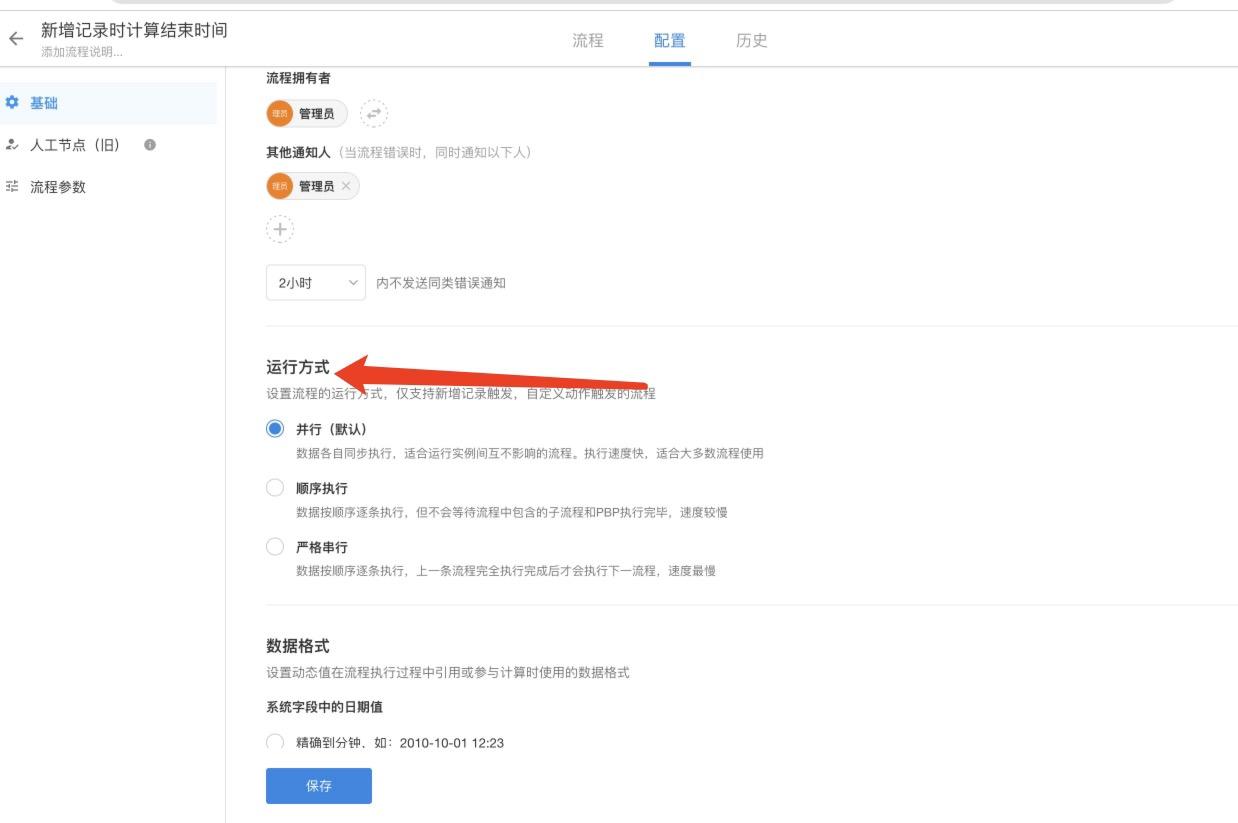

解决方案:每次扣减前先校验扣减后的是否大于 0,如果小于 0 的话就不扣减,然后发送通知給提交人。
比如我有好几个人都提交了。可能大家都在判断的时候出现了扣减库存小于当前库存的情况。都通过分支了。
但是我在扣减的时候还是会出现多扣的情况。
解决方法:需要在流程配置中将扣减的工作流程变为串行的

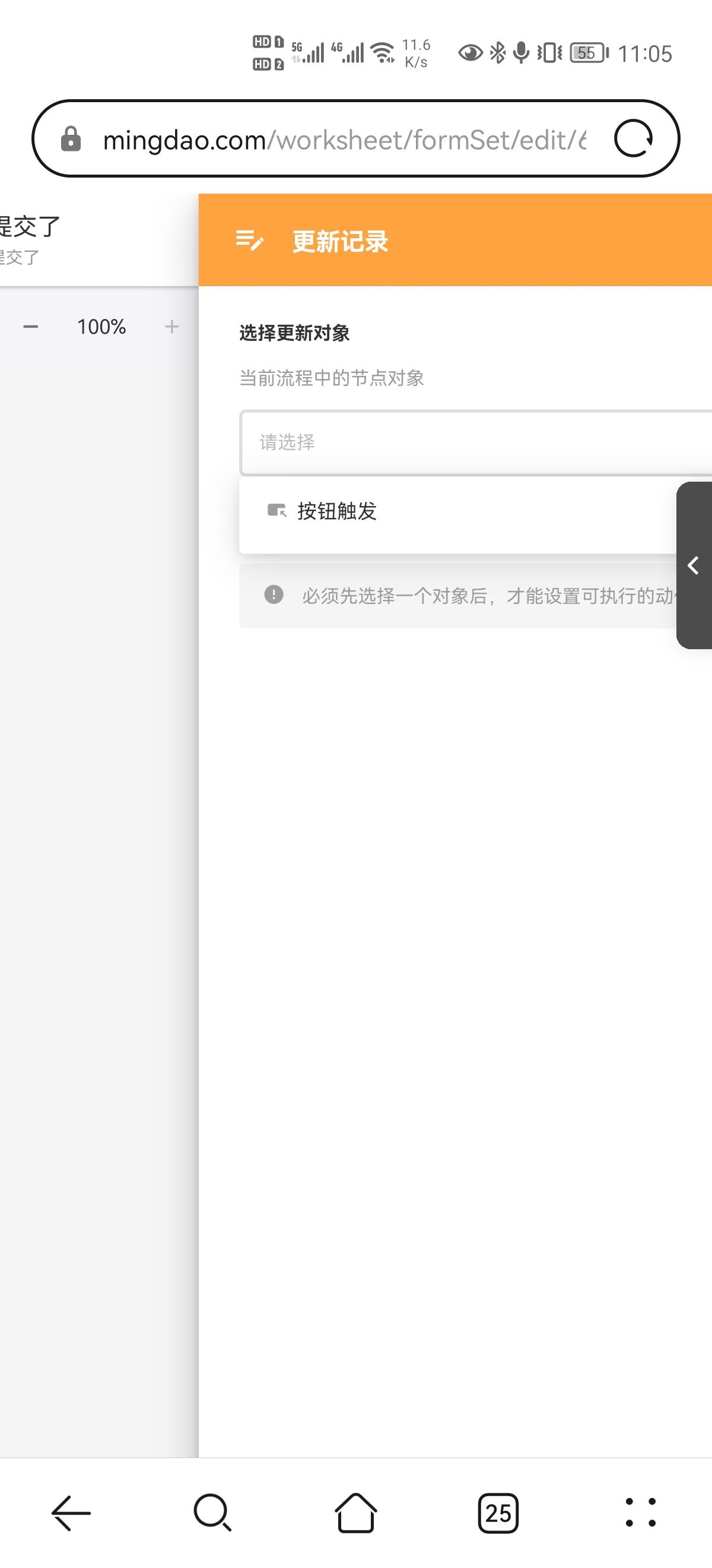

我点了后就没有提示关联记录,不知道为啥 😄

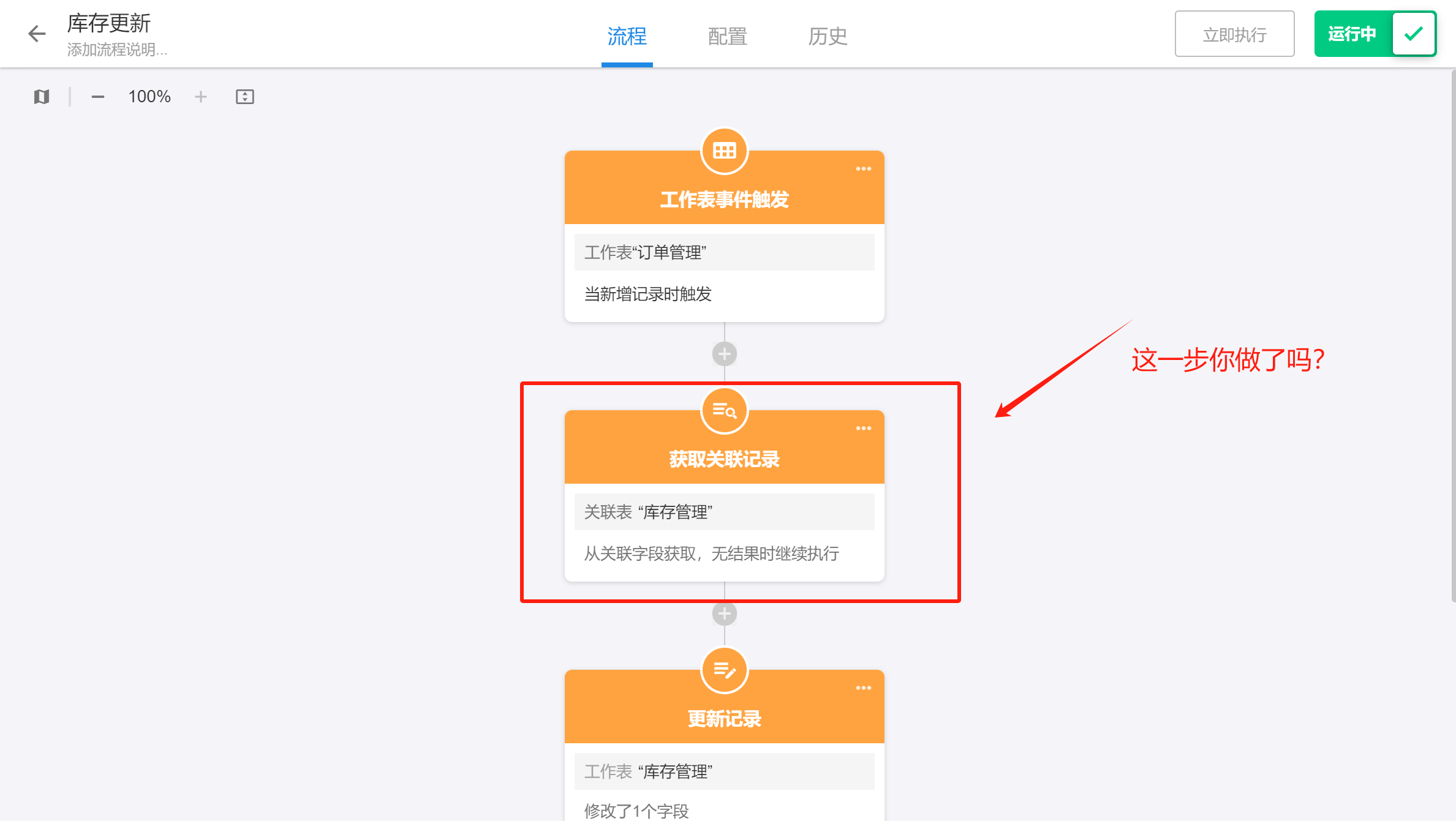

你要先获取关联记录啊。。。然后才能对这个获取到的关联记录进行更新记录。
老大,我估计你都没有去看完明道的学习视频和帮助中心吧?开了账号以后直接开干?😕
我这个里面找不到关联表库存管理

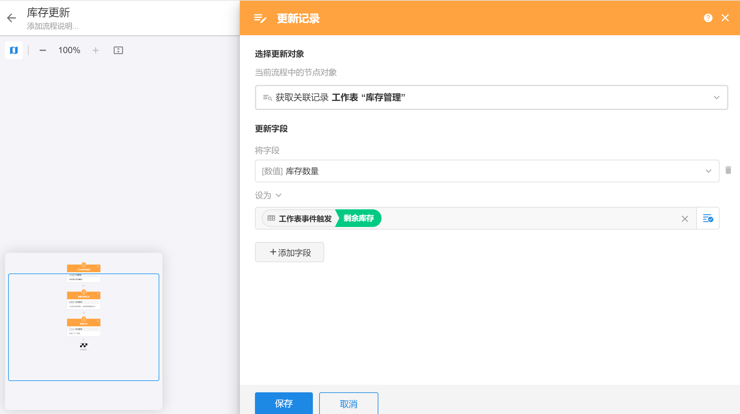

订单管理新增时触发工作流,将关联表“库存管理”里的字段“库存数量”更新为订单管理表里的“剩余库存”
你好,这个是在库存管理还是订单管理里面发起流程呢?

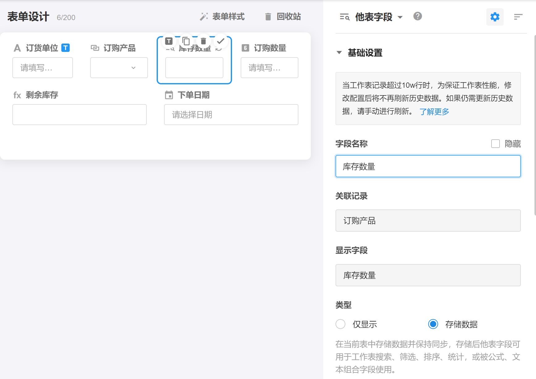

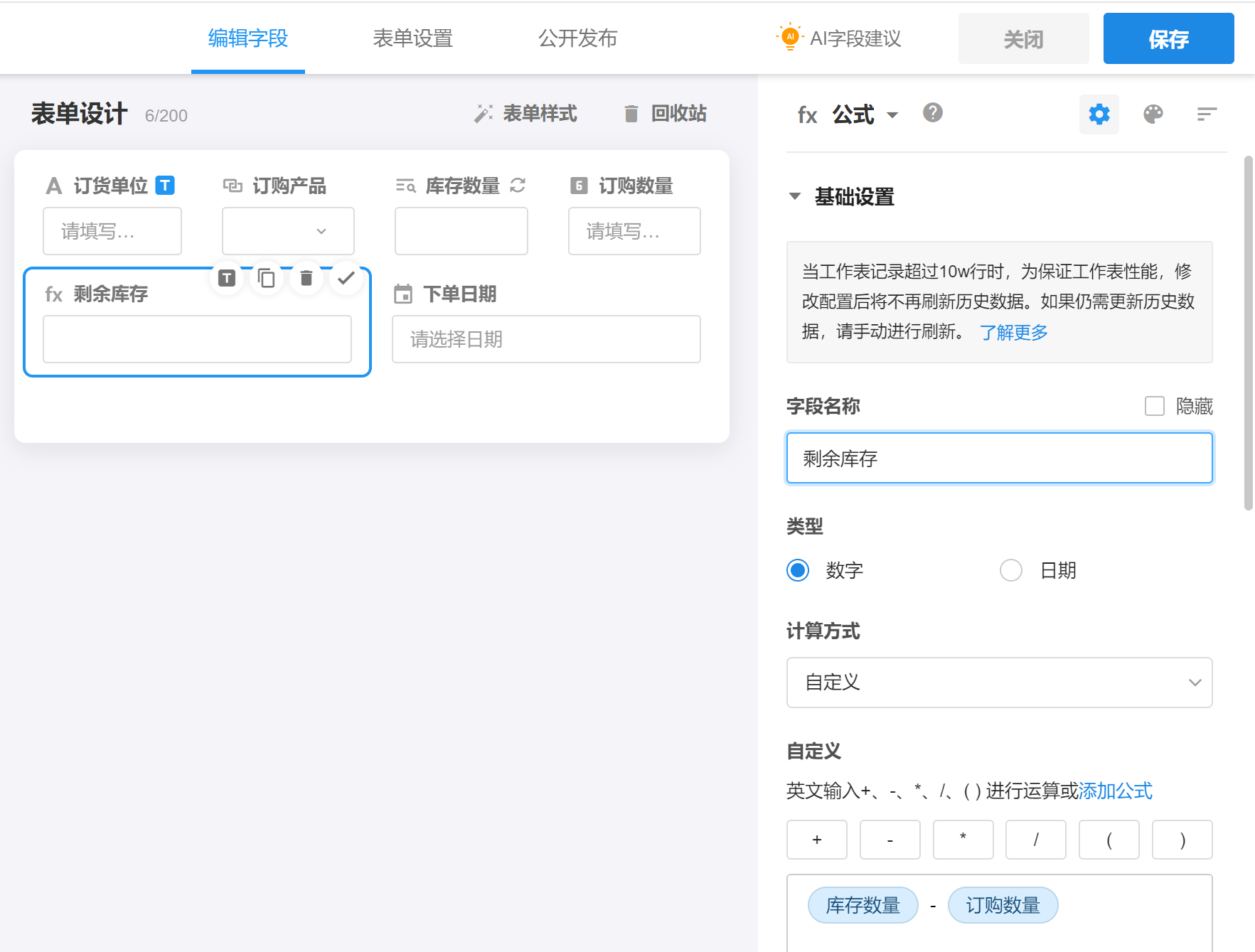

两张表搞定,一张表为库存管理:产品名称,库存数量,

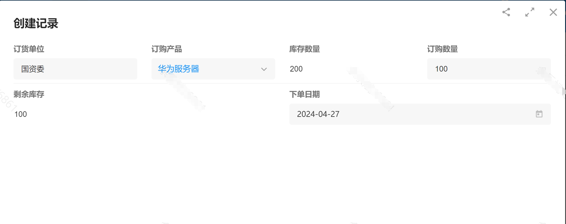

第二张表为订单管理:客户名称、购买商品(关联表库存管理)、库存数量(他表字段,存储数据)、购买数量、剩余库存(公式字段:库存数量-购买数量)。
这样库存是实时刷新的。
