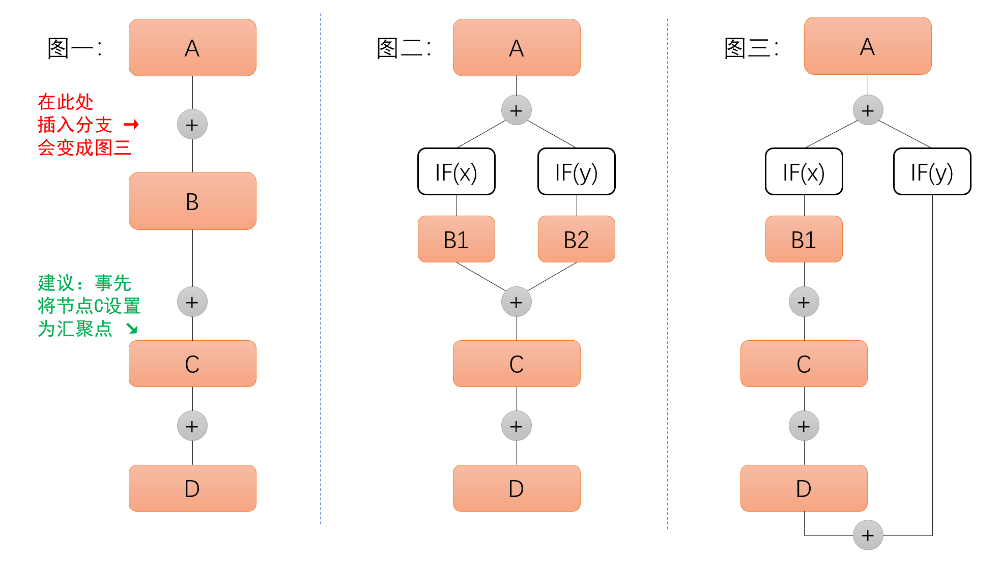

一个工作流分支功能的优化建议 方棱Lv.7合道 发布于 2024-04-16 09:41 最后回复 2024-04-18 10:49:22 产品 分支工作流 收藏 复制链接 新浪微博 微信扫一扫 分享 2 回复1407 浏览 问题如图,当目前是图一,想变成图二,目前直接插入分支节点会变成图三。 建议增加“将某节点设置为汇聚点”的功能。
C 节点如果引用了 B 的数据,如果拆分分支,【分支】里面的数据是没有办法到【汇聚】点里面引用的。
所以说,目前还是乖乖选择不移动,然后把他全部批量复制进行。
这里的逻辑会稍微有点问题。如果后面的 C、D 节点引用了 B 节点的输出值,则添加分支后,这些引用值将不再可用。

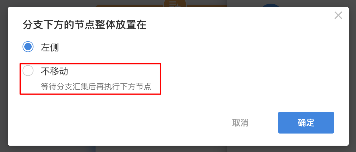

所以,按目前的做法,先添加一个“不移动”后续节点的分支,再把 B 复制进分支。
当然,如果要往分支里放的不只一个节点,那就多少有点麻烦了,要改的节点引用信息有点多,所以,我们可能要解决的是多个连续节点一起复制时,可以把引用关系一起修改掉。
