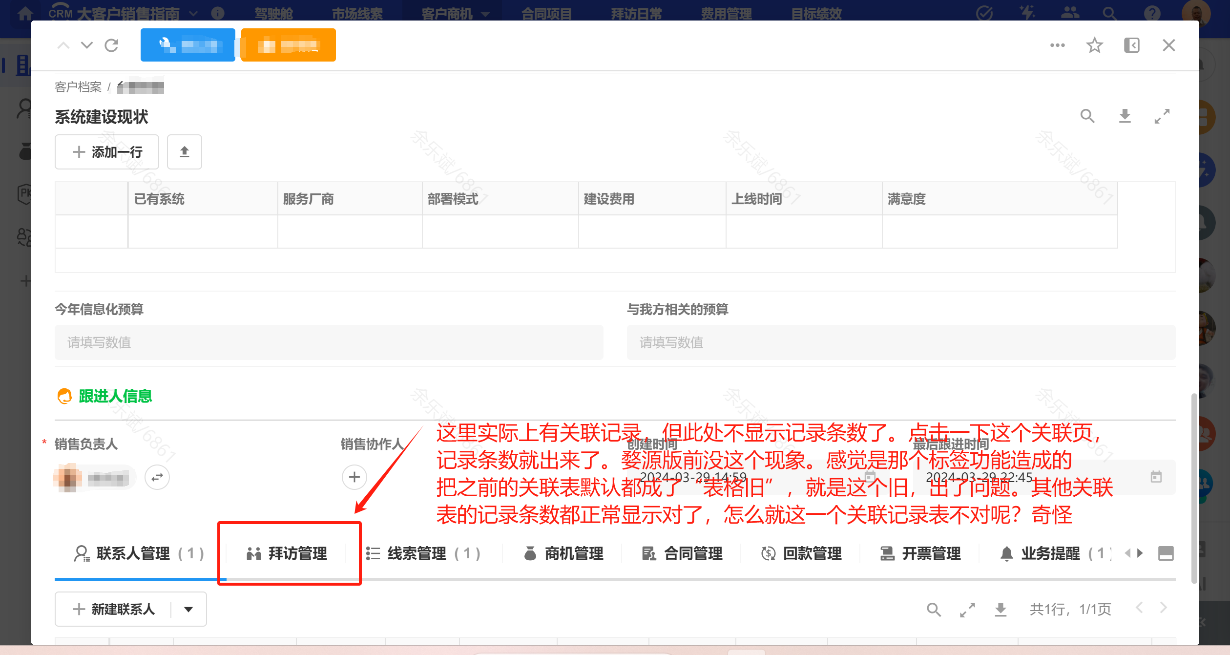

婺源版大家一点问题都没有吗?难道是我使用不当,原来功能正常的,升级后功能失常了 Robin188Lv.6传道 发布于 2024-03-29 23:05 最后回复 2024-04-01 16:05:04 问答 收藏 复制链接 新浪微博 微信扫一扫 分享 14 回复1091 浏览 如图:
请问,我后来上图的那个问题,可帮忙看到什么原因了?
是的,目前一直还存在这个问题。升级前好像没有这么延迟和卡顿
这个不是升级的问题吧,升级前也存在,不过还是请官方看以下
还有,升级后,我点击联系人管理、拜访管理、线索管理、等等,这些关联的页签时,打开速度都变得很慢了,1-2 记录或者关联记录都是空的,都要刷新 2-3 秒才能显示出来。请官方查询一下。

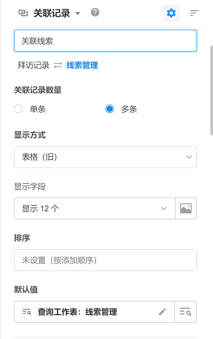

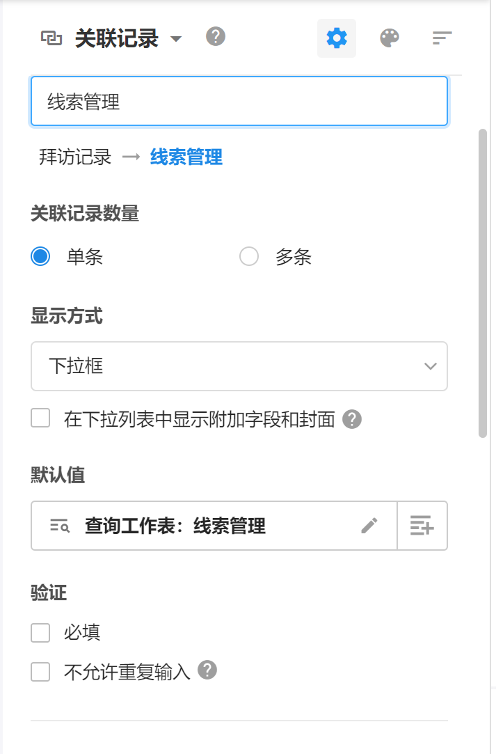

我有一个线索管理表,一个拜访记录表,用一个工作流监听线索管理表的更新,更新字段是关联的拜访记录表,触发规则是拜访记录不为空。当创建一条线索时,默认的跟进状态为“未跟进”,当我在拜访记录表里录入一条拜访记录时,选择的关联对象就是这个线索管理表(展示方式为多条,表格),针对这条新创建的线索进行拜访记录填写。为了获得这条线索的跟进状态值,我又在拜访记录表里再次增加了一个相同的关联字段“线索管理表”这个关联字段(展示方式为下拉框,单条),然后我用单选项字段,用选项集的方式,同步线索表里的跟进状态值,默认值选这个关联线索里面的对应跟进状态值。
这两个关联字段,我都用相同的默认值查询工作表的方式,都能获取到值,而且获取的值都指向同一条线索记录。
问题来了,当我创建一条针对此线索的拜访记录时,这个工作流一直未能被触发,因而检测不到有新的拜访记录产生,所以也无法刷新这条线索的跟进状态由未跟进变为已跟进。
