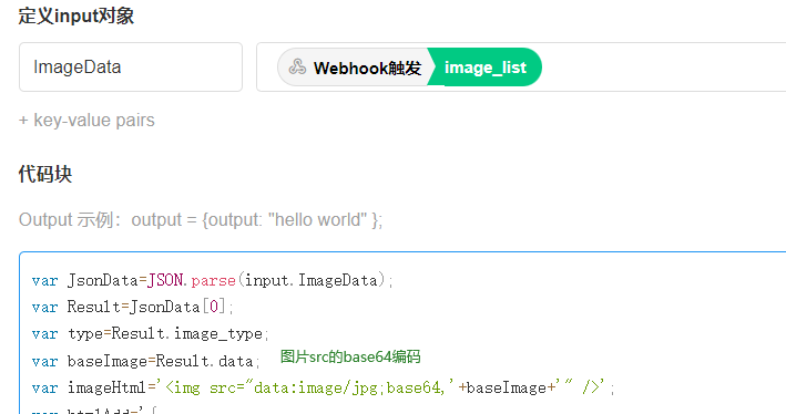

附件图片显示 八万开杠Lv.2入道 发布于 2024-03-27 16:42 最后回复 2024-03-27 17:36:45 问答 收藏 复制链接 新浪微博 微信扫一扫 分享 3 回复1189 浏览 在工作流中获得了 base64 编码,怎么通过这个编码给附件控件赋值,使的列表里面的图片能正常显示
在工作流中通过 JSON 转化获得了 base64 编码。Base64 数据是动态的,每一列数据都不一样,代码块是 output 输出参数后绑定到某一控件上的。文档里面 base64 赋值方式,那一整串代码快,我都要写在代码块里吗,最后怎么输出绑定呢?

使用 API 赋值,在代码块里发送请求,或者使用发送 API 请求节点实现。https://help.mingdao.com/sheet28a2#%E4%BA%8C%E9%80%9A%E8%BF%87api%E4%B8%8A%E4%BC%A0%E6%96%87%E4%BB%B6
