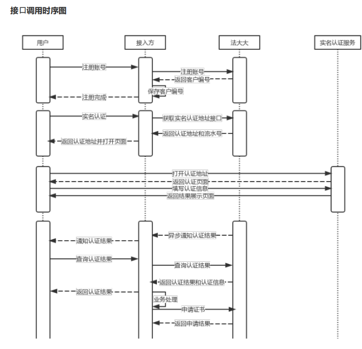

  1. 申请密钥
      官网联系客服--> 开通申请--邮箱收到 密钥信息及 API 对接文档
  2. 注册账号及证书申请 印章上传
  • 为用户注册法⼤大账号 account_register.api
  • 根据账号类型调用对应的接口
    get_person_verify_url.api 个⼈实名认证⻚面接⼝
    get_company_verify_url.api 企业实名认证⻚⾯接⼝
  • 申请实名证书 apply_cert.api

2申请实名认证参数加密

2.2调用实名认证接口难道链接

拿到接口返回的链接,使用打开界面节点 打开新连接。认证成功后在你的信息接受地址中调用申请证书接口。

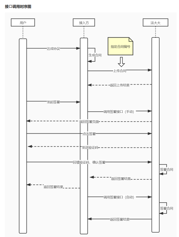

  1. 上传合同单个签署
  • uploaddocs.api 合同上传接⼝
  • extsign_auto.api 自动签接⼝
代码块示例
1.合同上传参数加密

剩下接口调用几乎一样,请查看 API 接口调用,特别注意:每个接口的签名规则需要细看下。最后自动签署的流程,需要设置异步通知的地址,因为存在签署中的状态。根据异步通知中的接受到的数据在工作流设置签署后的文件。
