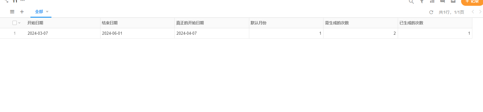

不是这个意思呀。开始不是 0307 吗,结束不是 0601 吗,默认月份 1,意思是间隔一个月,是默认的。需要生成的次数 2 代表需要生成 0407,0507 两个记录。

假设生成 2 次,间隔 1 月 ,3-5 月就是 2*345 月,6 条数据 且每两条一样?

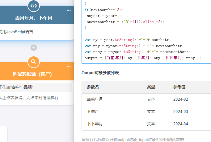

我下不了你的应用,你能把日期处理为类似 20230306,20230406,20230506,这种字符串吗,如果可以的话,你传入如下代码块:
然后获取多条数据——才代码块,然后基于这个批量新增记录就行

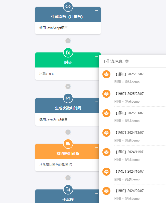

现在日期计算没问题了,就剩按获得的日期数量新建对应数量的记录?

用计算节点的函数,两个子流程循环嵌套计算,具体可以查看社区里关于子流程循环调用的方法

看你规则,能算出长度就能组出记录和时间
日期也传了,我想问下,比如需要生成 3 张表,是数字 3 ,生成了一张表另一个字段数字 1,1<=3 的话接着循环,然后自增 1。这个循环是放在子流程外还是放在子流程里循环

传参啊,把日期字段传进去,动态值

我理解你意思,代码块,时间间隔到数组,然后新增。我没弄出来主要是子流程内部没搞对,他每次都生成三个 20240306,不会递增一个月这样的

应该要用到代码块,输出时间间隔内的数组,然后再新增多条记录。
